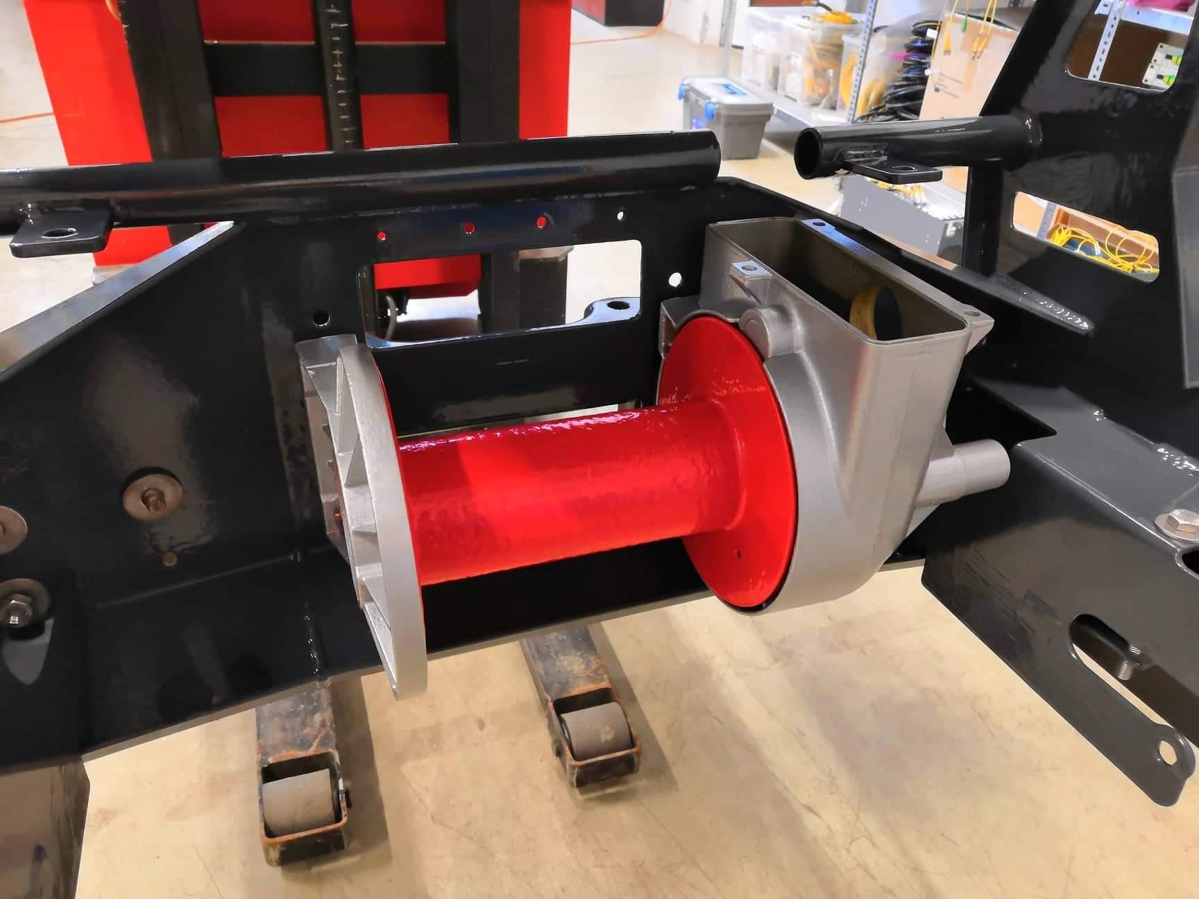

DanoDEF píše: 13 dub 2019 21:11 Kup si normalne v lepsom zeleziarstve stvorcove matice M10 alebo M12 vojdu oba rozmery. Ja mam M12 a nerezove sruby. Momentalne repasujem moj.
velka vdaka!

v kazdom lepsom zeleziarstve mozno ale obehal som vsetky v meste a stvorcove matice mali len v jedno a to M8 no a 10.9 sroby mali tiez az v jednom a tie boli dlhe a nie DIN 933 takze poverim risa v kosiciach...
a krasna robota na navijaku :yes :yes :yes

#669 Příspěvek od MadTom » 14 dub 2019 14:36
Ten dotaz byl naprosto správnej, když jsem si kdysi dával domromady Ramsey naviják, tak ty kostky se závitem tam byly v palcové míře, tak jsem se zeptal ve Fabory a sice měli, a dokonce i v nerezi, ale jeden šroubec s matičkou byl asi 450Kč. :shock: Ani jsem se nedivil, že mi to nechtěli říct, kolik to stojí. A metrické tam nevešly, takže nastoupila fréza a ty metrické jsem trošku poupravil.

#670 Příspěvek od DanoDEF » 14 dub 2019 14:53
Neprehanaj 10.9 ja tam mam nerez A2. Nech ti Riso kupi v KE Hornbachu maju stvorcove matice M12 pozink a M12x40 alebo menej podla platne + podlozky v nereze kupi v bamaku. Pripadne M12 v imbuse podla toho ci davas prievlak alebo rolne.
Navijak uz ma 15rokov. Co to ponavijakoval aj nejake buracky ustal ale oxidacia uz dost postupila tak som sa pustil do repasu a nielen navijaku.

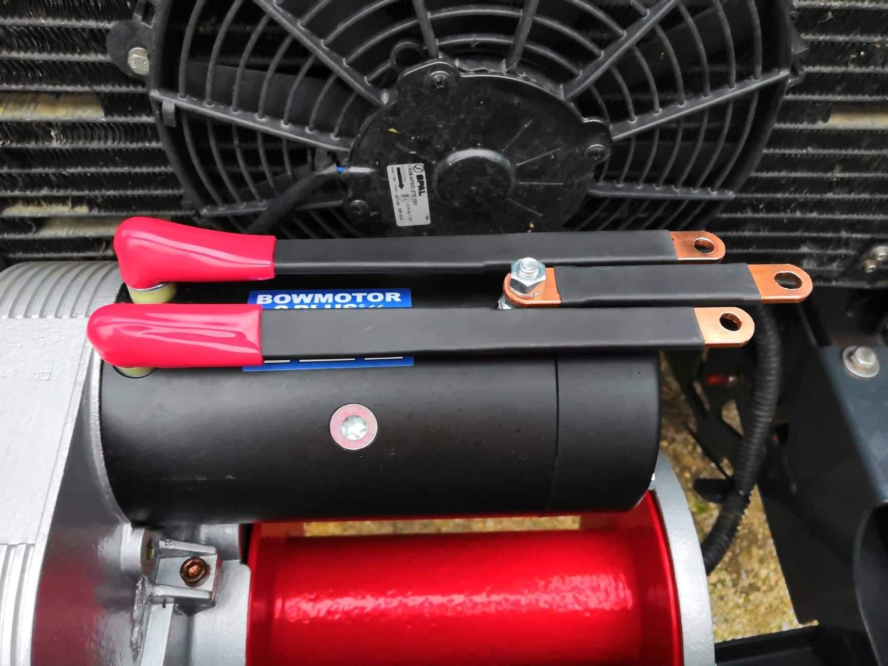

Příspěvky: 5132
Re: Navijáky
#673 Příspěvek od DanoDEF » 18 dub 2019 18:28
Dnes male vyskusanie co ako pasuje.

Příspěvky: 5132
Re: Navijáky
#679 Příspěvek od DanoDEF » 27 dub 2019 20:26
Tak o kusok dalej...
