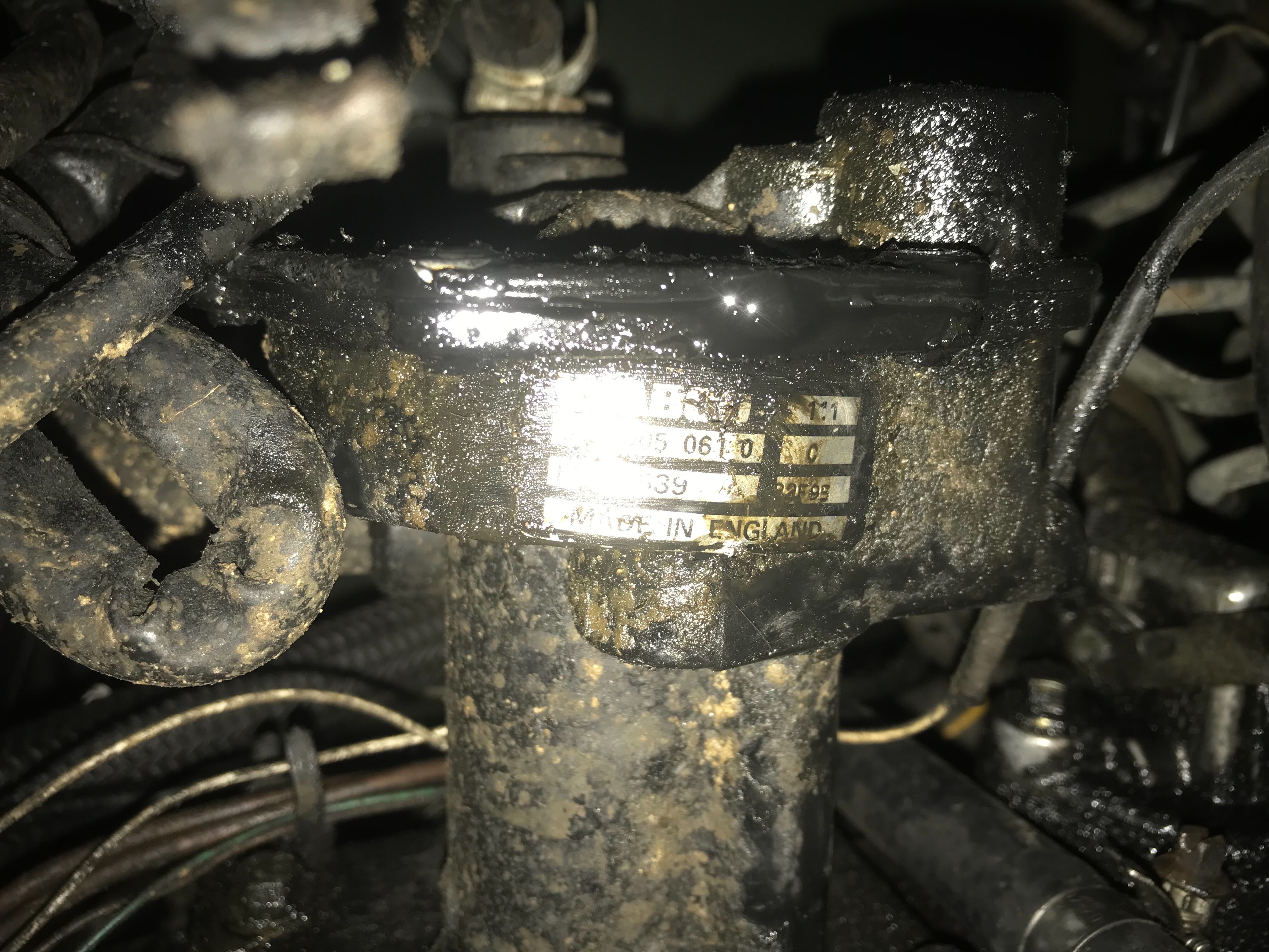

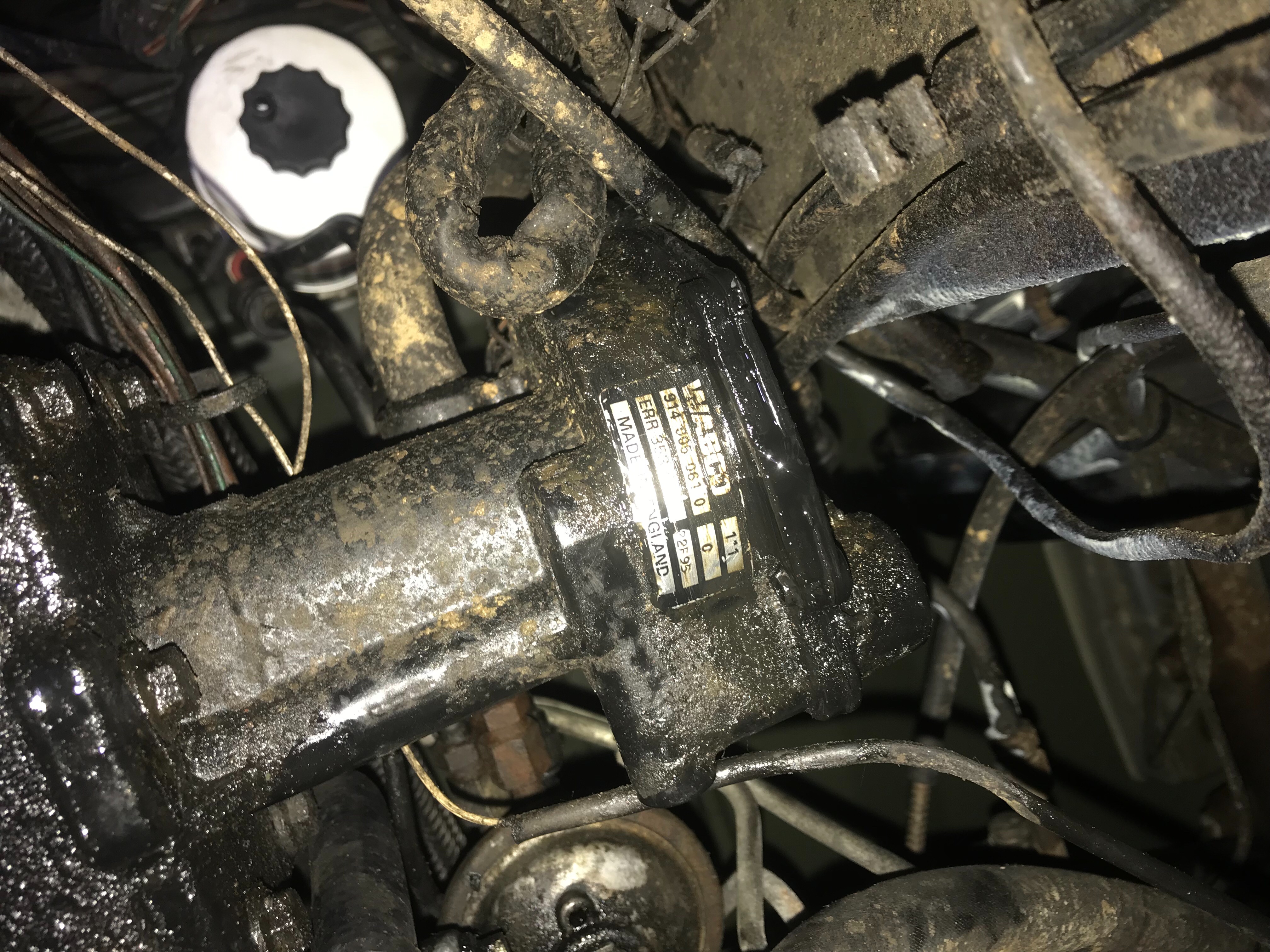

Re: Ex/Mod Defender 110
Uz jsem u PC
No chcije to u vany, a pak smerem hore pod pumpou je nejaka priruba
A jeste u zatky, coz je v norme. Jak jsou tam drzaky motoru, tak tam je problem. Je to kolem tech dodelavanych drzaku. A na par mistech to je pojistene i sroubama co drzi viko olej vany. Cele je to hezky udelane, a ciste svarene atd. Ale myslim ze v tech mistech nedostatecne tlaci srouby na viko. Pak to prave uchcava
Dnes jsem dal novy odlucovac oleje a hadice. U stareho byl O krouzek uz jen placka, a hadice tvrde. Vite ja jsem dost peclivej clovek, coz u Defika je problem
