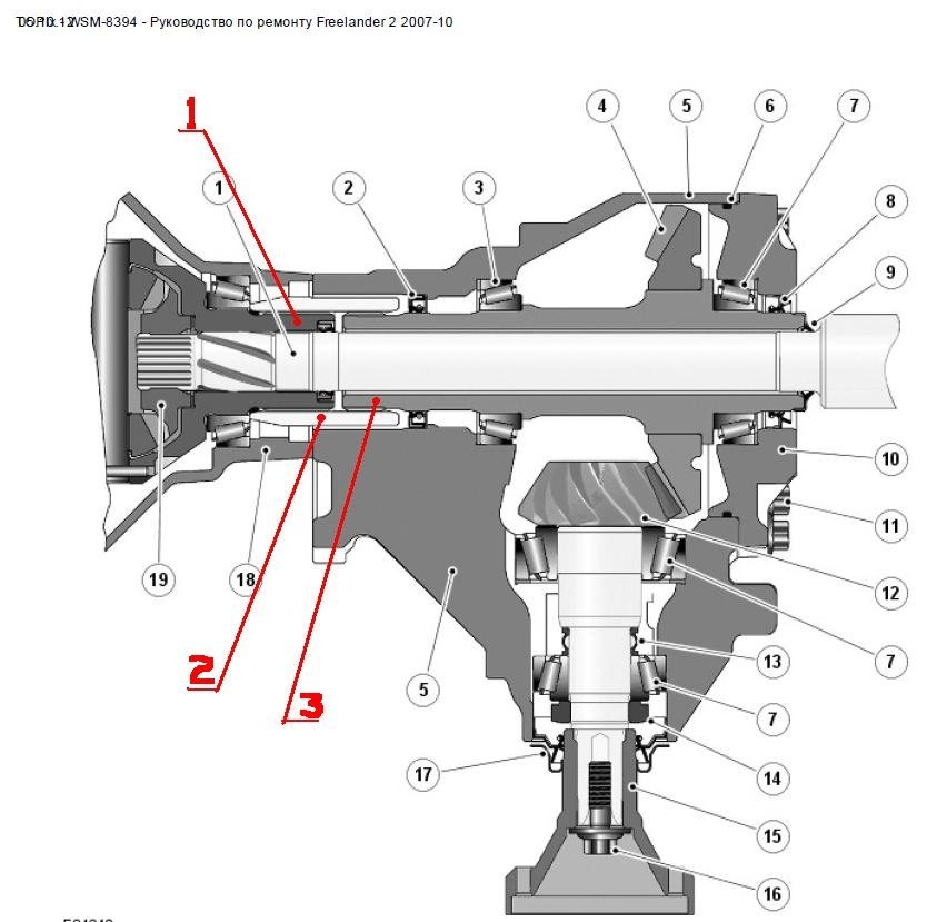

Sice jenom 2x sem řešil nefunkční 4x4 u LR2 a vždy byl problém u přední přídavky. V jednou ochozená přechodka mezi převodovou a přídavkou. Hledej díl LR002746.
Myslím že se jedná o obyčejnou mechaniku. Schopný mechanik co umí vyměnit převodovku to zvládne. Přední přídavná převovdoka není nic jiného než jenom úhlový převod.
1. Výstup převodka
2. Přechodka
3. Vstup přední přídavka
1. Výstup převodka
2. Přechodka
