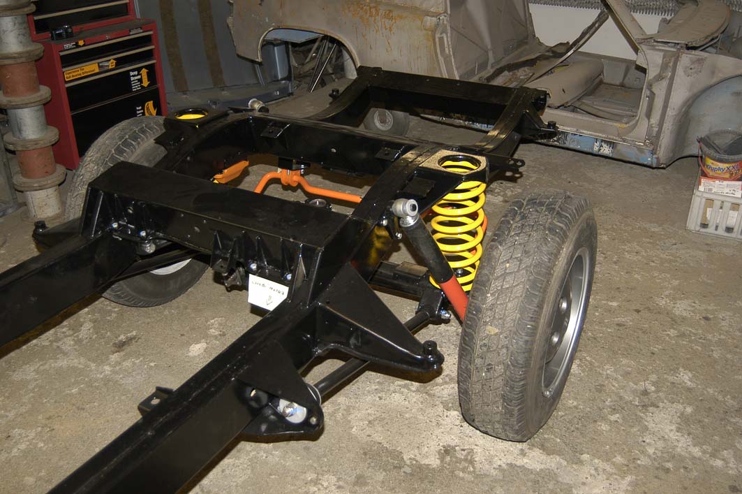

Na mém RRC je zinkový nástřik a přes to 2x prášek.

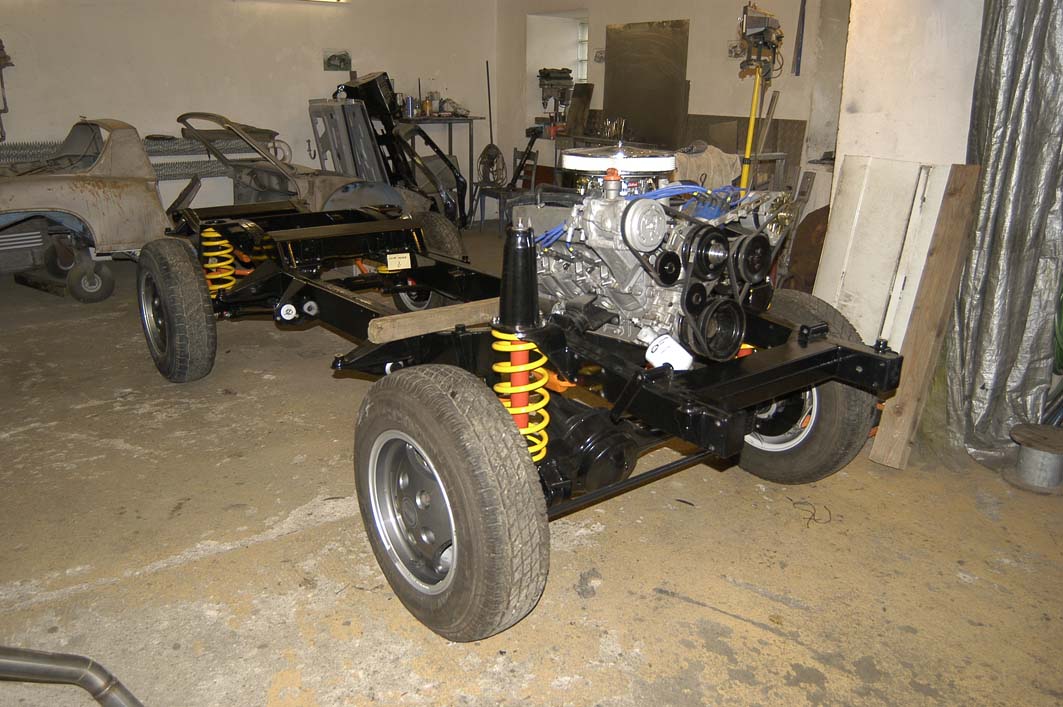

Jak vidíte z přiložených obrázků, v Bělči už stojí téměř kompletní rolling chassis mého RRC. Podvozkové komponenty (Britpart pružiny, Koni Heavy Track tlumiče, Scorpion Racing Fast Road Anti-roll bar kit stabilizátory, EBC brzdy s ventilovanými kotouči, Polybush kit) jsou už na místě, stejně jako RPI motor. Dolaďuje se převodovka ZF 4-kvalt automat a její napojení na LT230, Kubeš dnes zrepasoval kardany a na příští týden je připravena repase převodky řízení. Z lakovny přijede karoserie, tak uvidíme, co se do příštího týdne zase změní.
