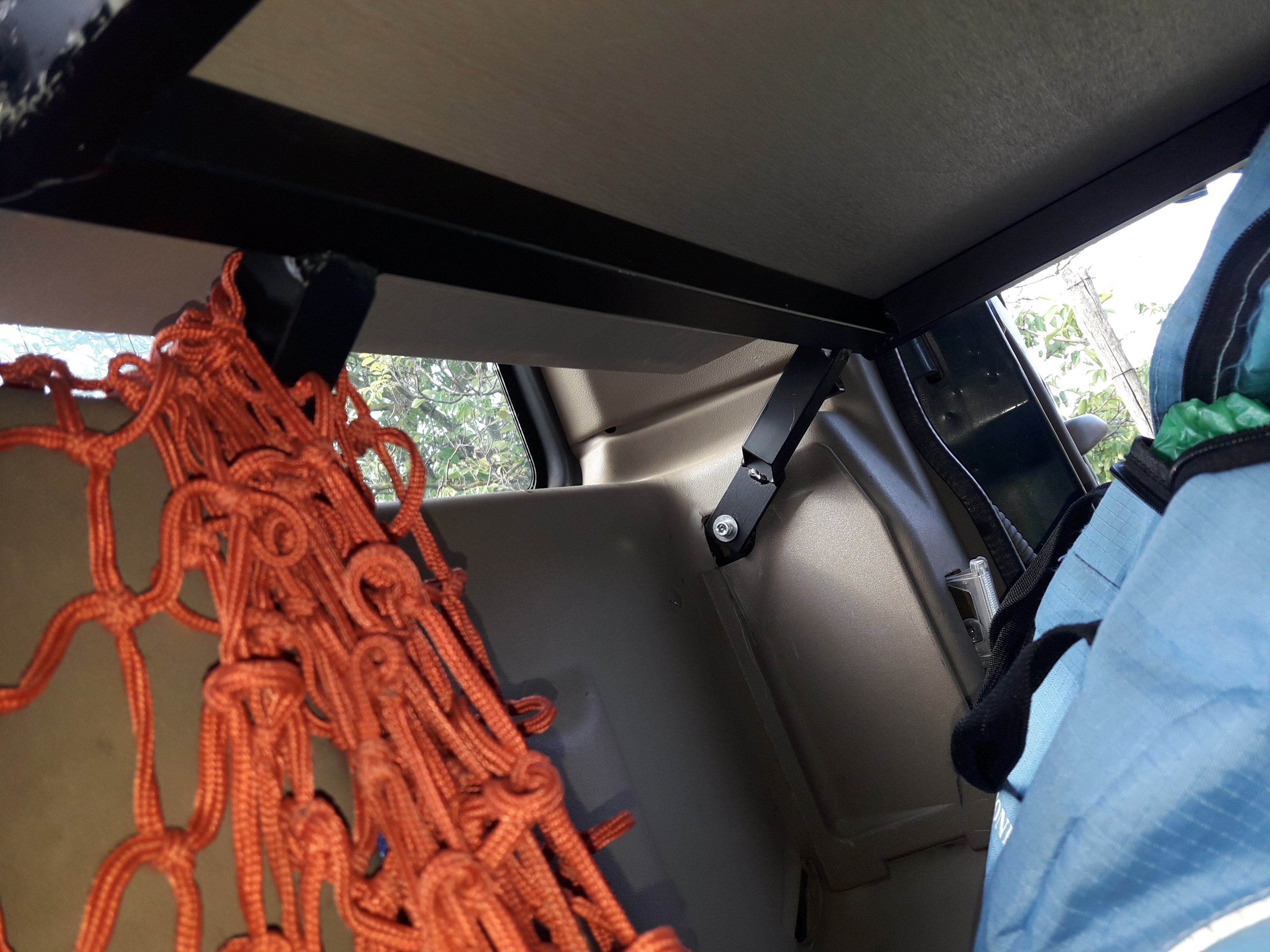

Je to sice taky D2, ale je to podobné jako D1. V průběhu let na různých autech se vyvrbilo, co je dobré a co byly slepé evoluční větve. Fotky napoví. :cool
a upgrade 2018 ...... dva šuflíky místo jednoho, vařič pořád v režimu "připraven"
, zdvojení pojezdu na ledničku, ateso horkovzduch a solární "velín" 8)
