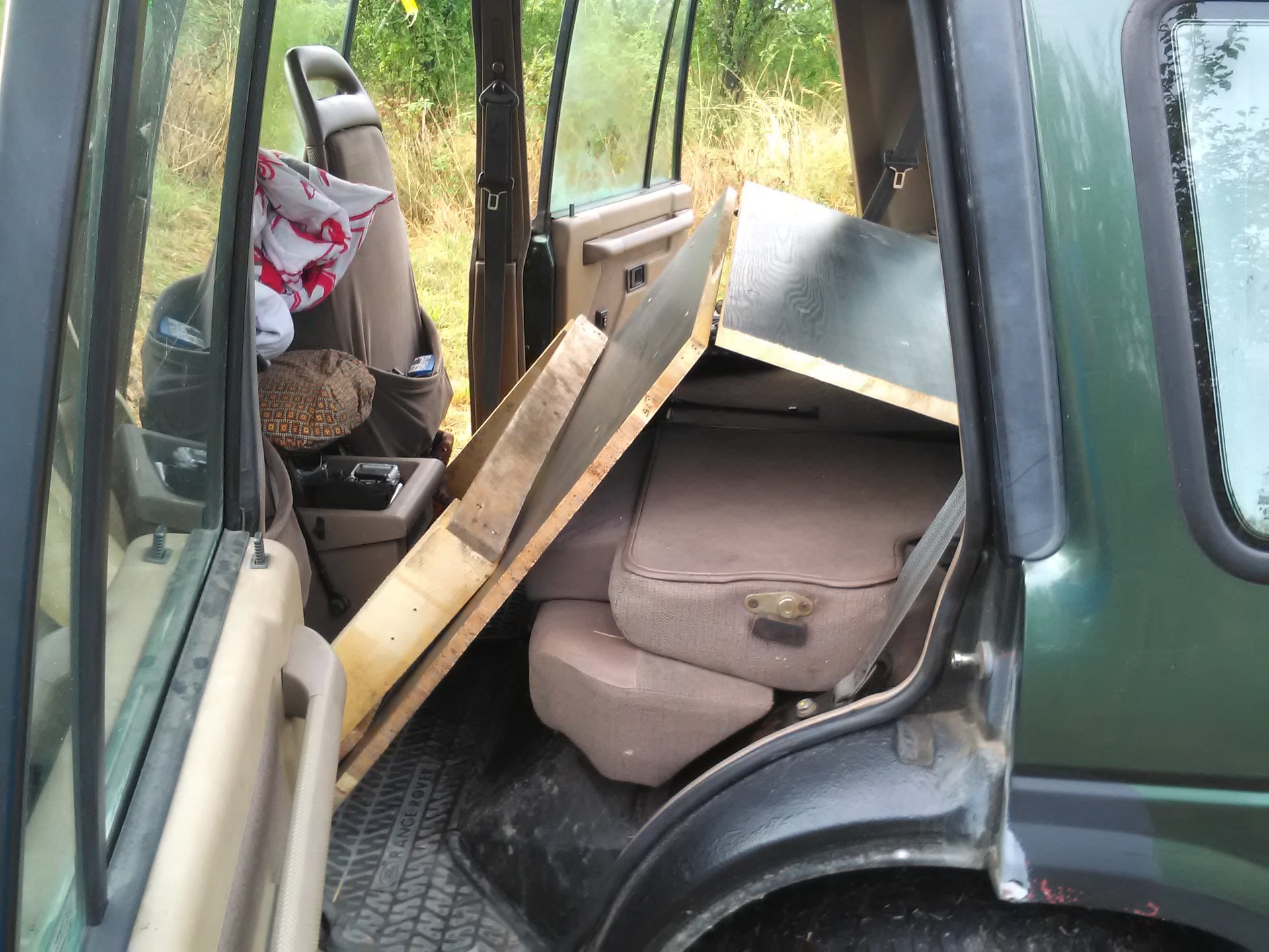

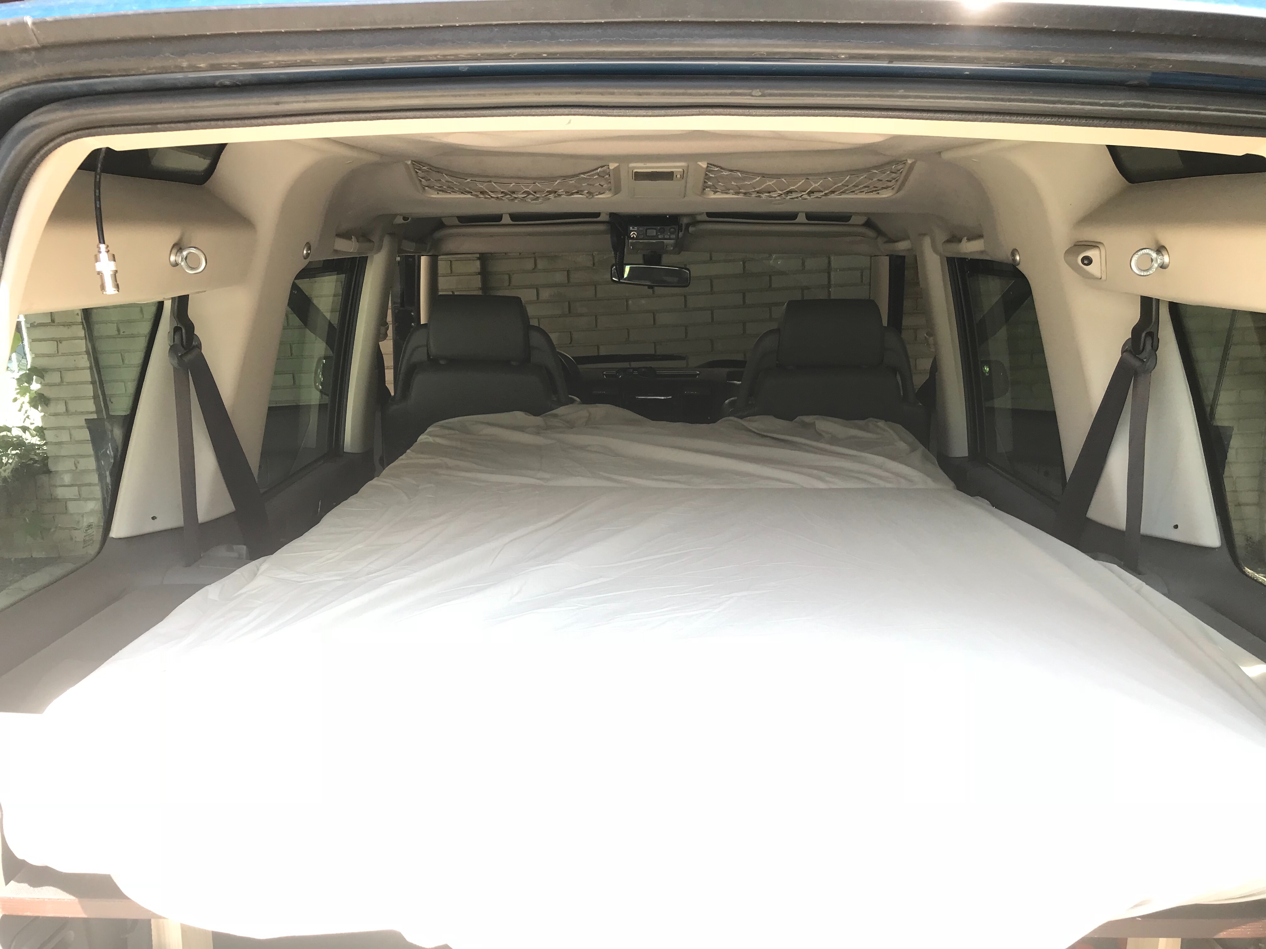

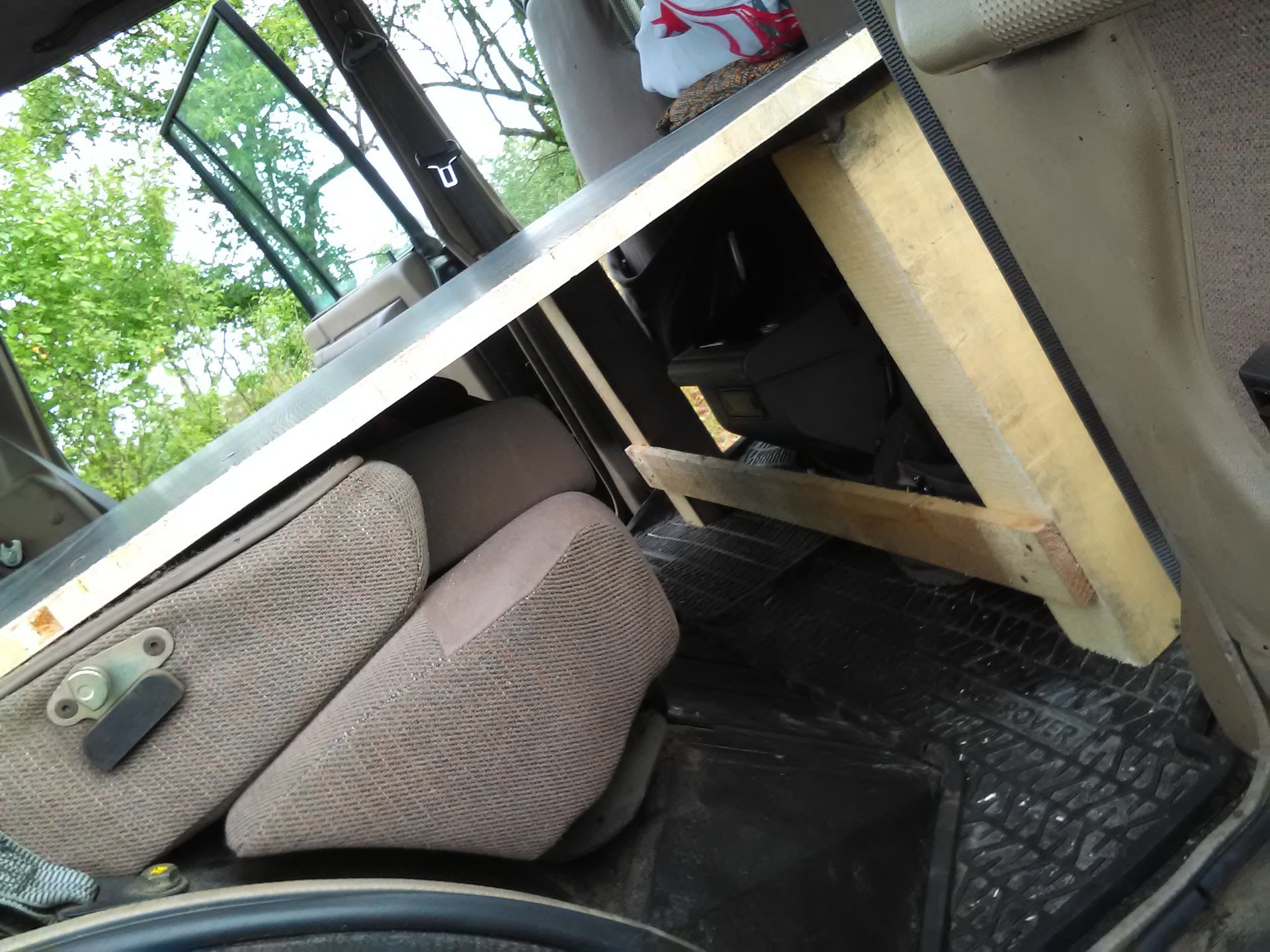

Sice nemám D1 ale D2, princip je podobný. Obrázky jsou tady:
první verze spaní - ještě bez ledničky: https://ok2mtm.rajce.idnes.cz/Suplikovy ... iscovery2/
Webasto, aby nebyla zima: https://ok2mtm.rajce.idnes.cz/Discovery ... irtop2000/
Druhá verze spaní: https://ok2mtm.rajce.idnes.cz/2015_06_0 ... y_a_spani/ - tu jsem ještě upravil tak, aby se alespoň sedadlo řidiče dalo použít i při rozdělaném spaní. Impulzem byli chorvatští vojáci a vynucený půlnoční přesun. A namontoval jsem vařič tak, aby byl na samostatném šuplíčku, a nemusel se pokaždé vyndávat z auta ven.
Pár docela zásadní věcí - musí to být celé co nejlehčí, ono se těch kilo docela rychle docela dost naskládá. Materiály musí být vodovzdorné, aby nenabobtnaly nebo nezačaly plesnivět. Jestli ledničku, tak jedině kompresorovou, a i ta musí mít místo pro chlazení. A to nejdůležitější - 2 cm tlustá matrace není k spaní a každý cm nad spací vestavbou je dobrý, aby se člověk cítil pohodlně.
V D2 mám délku spaní skoro 2m, šířku matrace 130cm a tloušťku matrace 7cm. Díky velikosti (výšce) lednice, je tam lehce málo místa pod stropem, 5-10 cm navíc by bylo super.

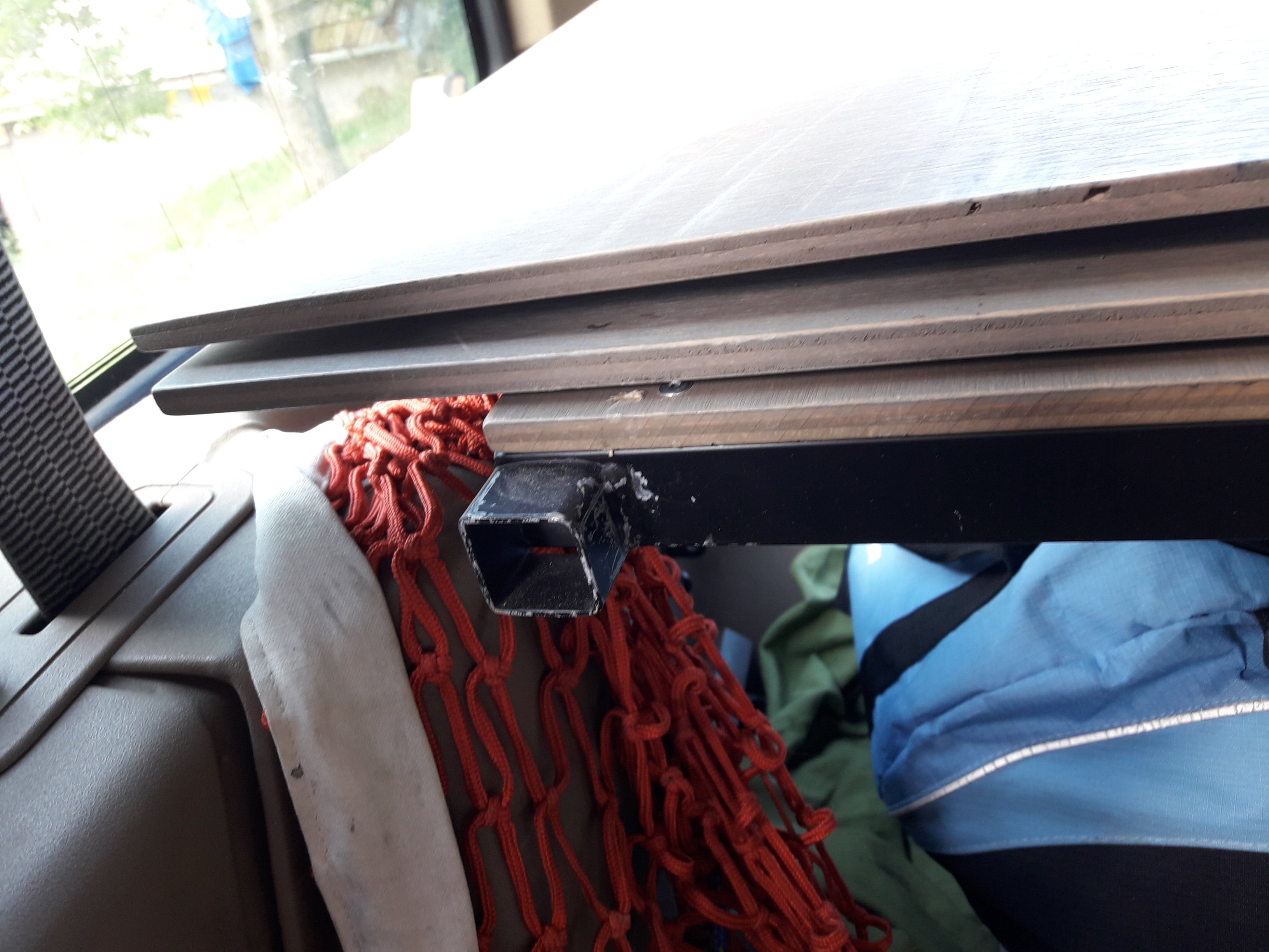

Na margo toho spania - ja mam takto... mozno pomoze,
"supliky" - pouzil som bednicky a vysku spania som prisposobil tomu, akurat sa medzi ne vojde 20l bandaska s vodou /aj na vysku akurat/
tu prednu nohu na postel by som urobil s 3 casti - nohy hlinik nasuvacie, vodorovne priecniky su hlinik asi 40x40x2 -uplne by stacil aj 30x30 je ich 5ks a drzia predpatim o predne sedacky.
preglejka 10mm - akurat, kazdopadne na spanie hrubsi matrac... 2 decka + 1ks dospelak 100% komfort
