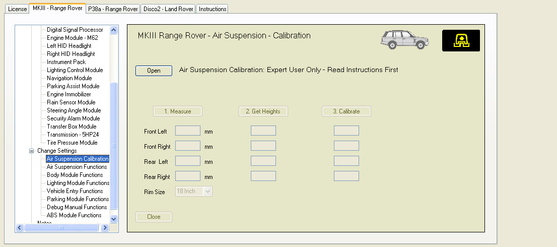

gregori
Příspěvky: 360
Registrován: 17 bře 2015 07:54
auto: L322 4.4 V8
Bydliště: Brno-venkov
Re: Synchronizace klíčů L322
#17 Příspěvek od gregori » 25 čer 2018 08:19
Ahoj,
pokud by jsi si chtěl udělat kalibraci podvozku sám, tak se sem na bazar chystám dát diagnostiku, která to zvládne. Je to sice čínské kopie originálu (která nejde upradovat na novější verzi), ale cenovka je tomu odpovídající, cca. 1 500 Kč včetně posty. Takže pokud by jsi měl zájem, můžeme se domluvit.

Lukasino
Příspěvky: 3988
tel.: 6034sedmsedm854
auto: LR
Bydliště: Kutná Hora
#18 Příspěvek od Lukasino » 25 čer 2018 08:22
Tak mě napadá trochu OT, ale vždycky mě to zajímalo, dá se přes kalibraci podvozku auto trvale zvednout/snížit? Tím myslím, že bych si nastavil, že normál je +xx mm? Nebo kalibrace dovolí jen +- něco málo?
Kokesek
Příspěvky: 4467
auto: D2,D3,L322,P38,L405
Bydliště: Frydek Mistek
#19 Příspěvek od Kokesek » 25 čer 2018 08:55
Ano da se to musis opatrne aby si to nesal mimo offset. Omyl pokus. Uz sem to takhle par lidem poladil
