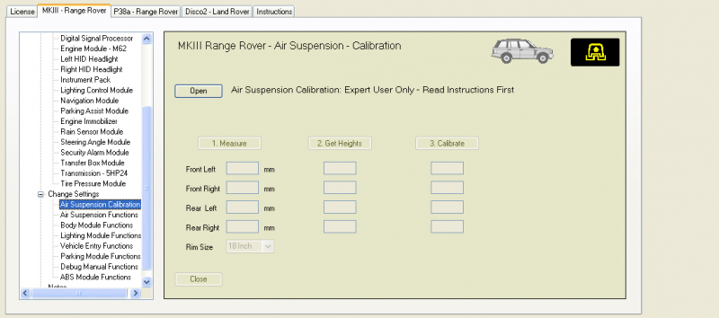

pokud by jsi si chtěl udělat kalibraci podvozku sám, tak se sem na bazar chystám dát diagnostiku, která to zvládne. Je to sice čínské kopie originálu (která nejde upradovat na novější verzi), ale cenovka je tomu odpovídající, cca. 1 500 Kč včetně posty. Takže pokud by jsi měl zájem, můžeme se domluvit.

Tak mě napadá trochu OT, ale vždycky mě to zajímalo, dá se přes kalibraci podvozku auto trvale zvednout/snížit? Tím myslím, že bych si nastavil, že normál je +xx mm? Nebo kalibrace dovolí jen +- něco málo?
- Kokesek
- Příspěvky: 4467
- auto: D2,D3,L322,P38,L405
- Bydliště: Frydek Mistek
Re: Synchronizace klíčů L322
Ano da se to musis opatrne aby si to nesal mimo offset. Omyl pokus. Uz sem to takhle par lidem poladil
