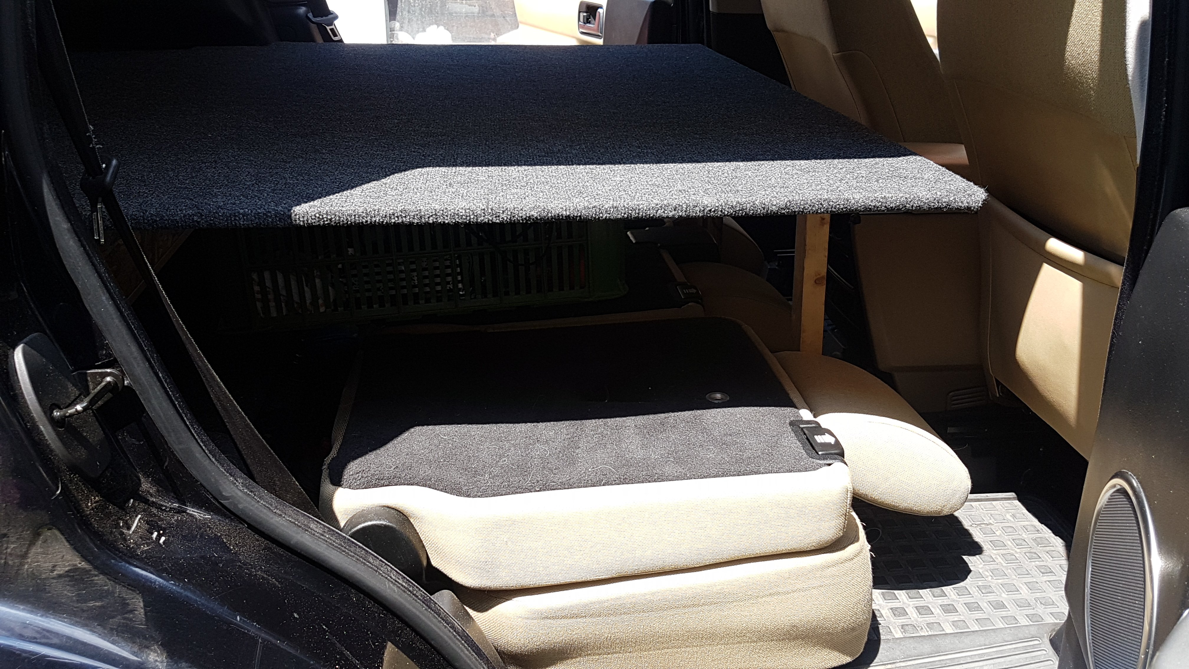

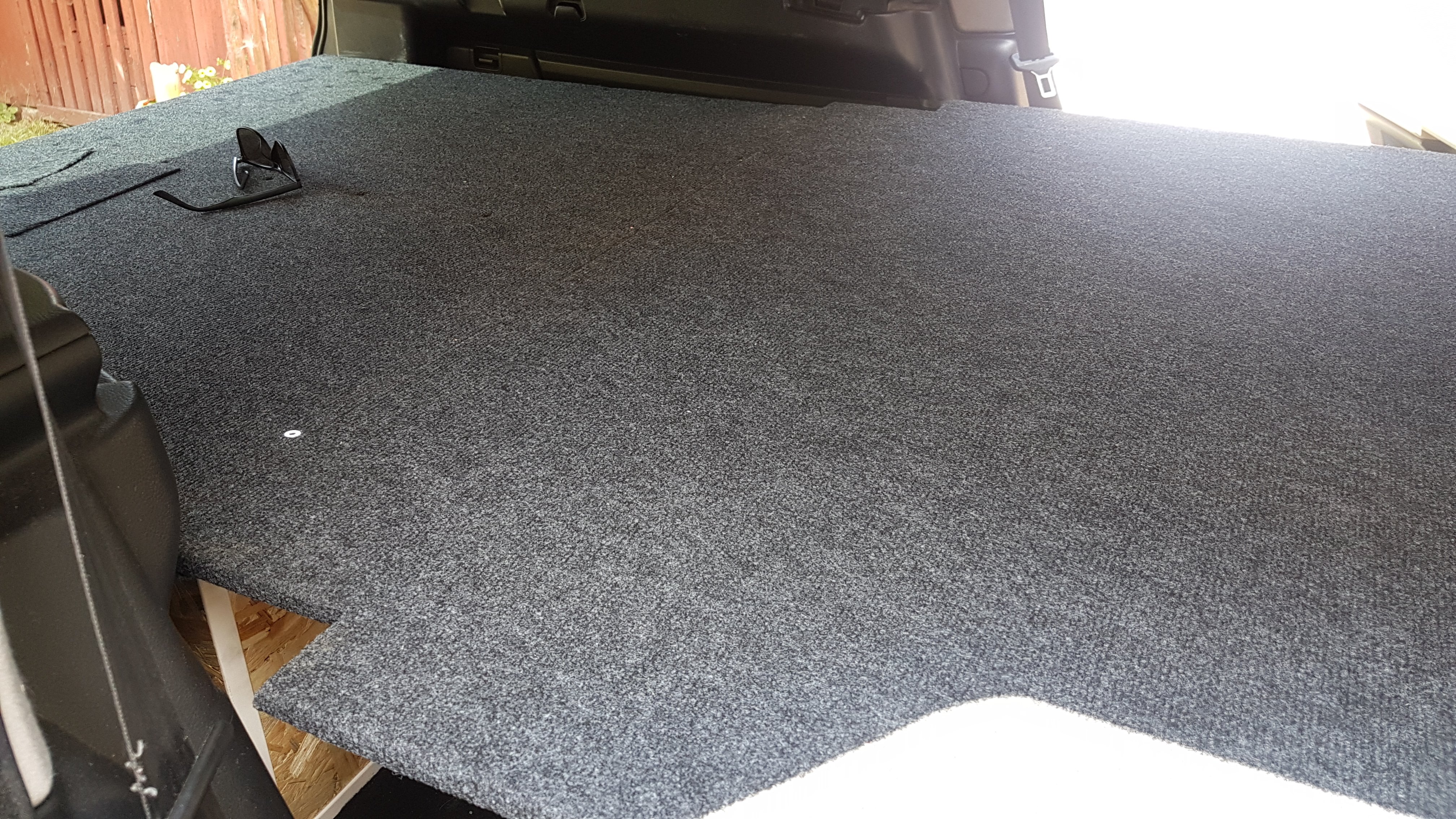

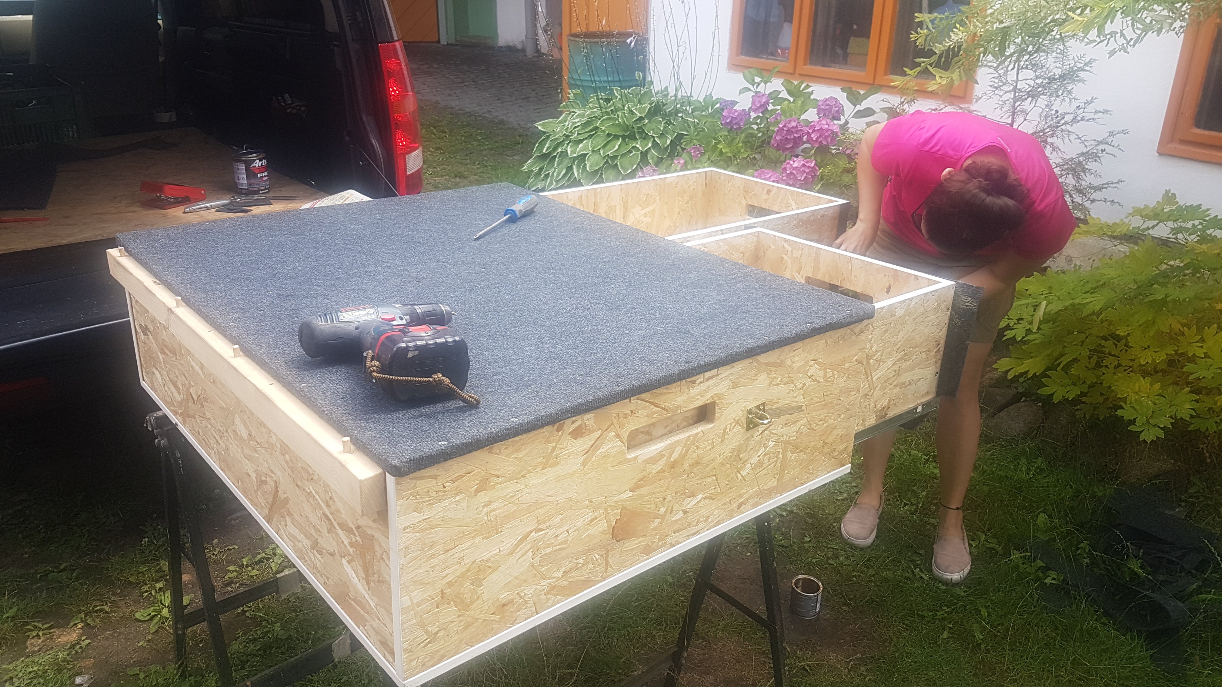

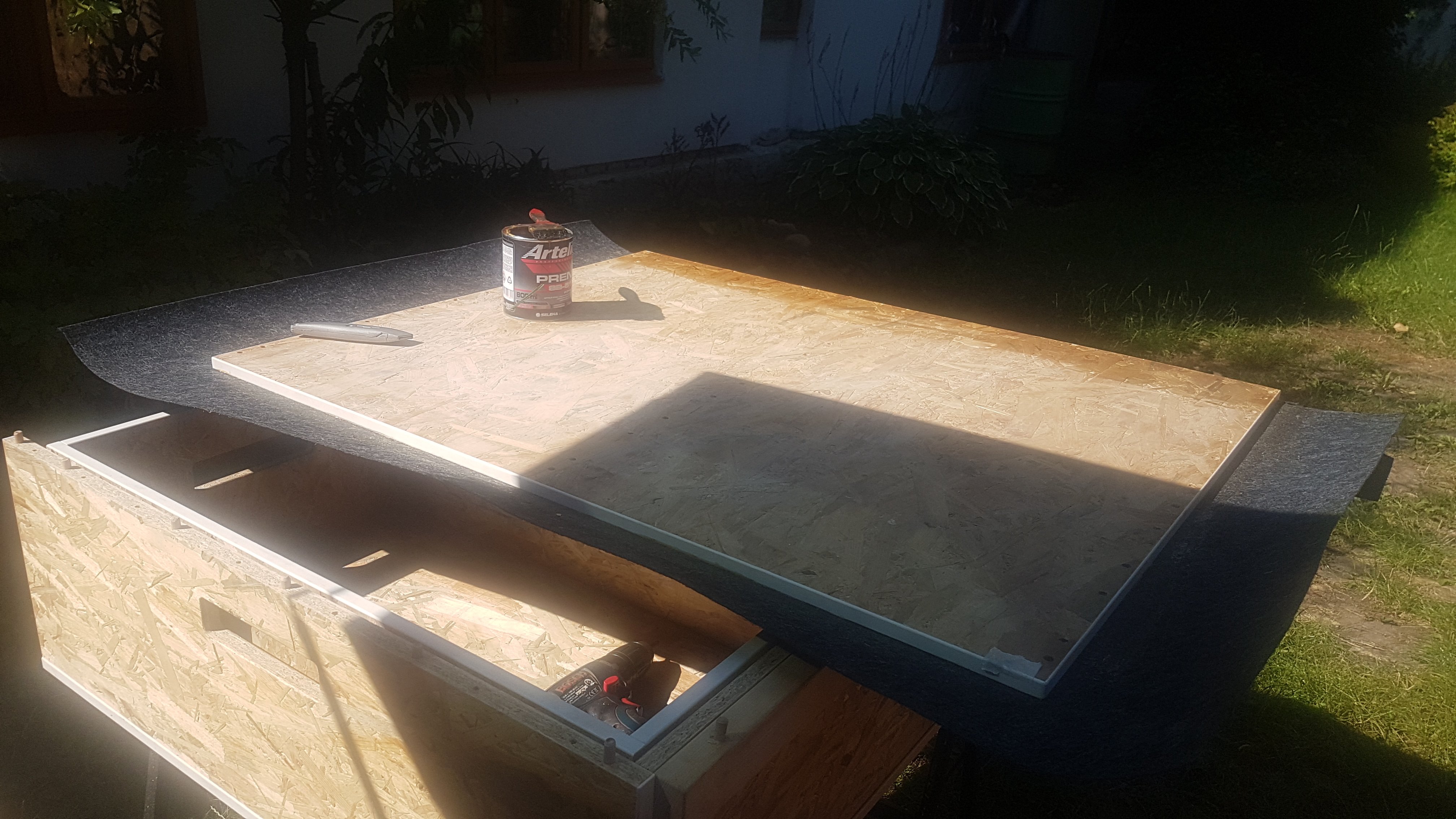

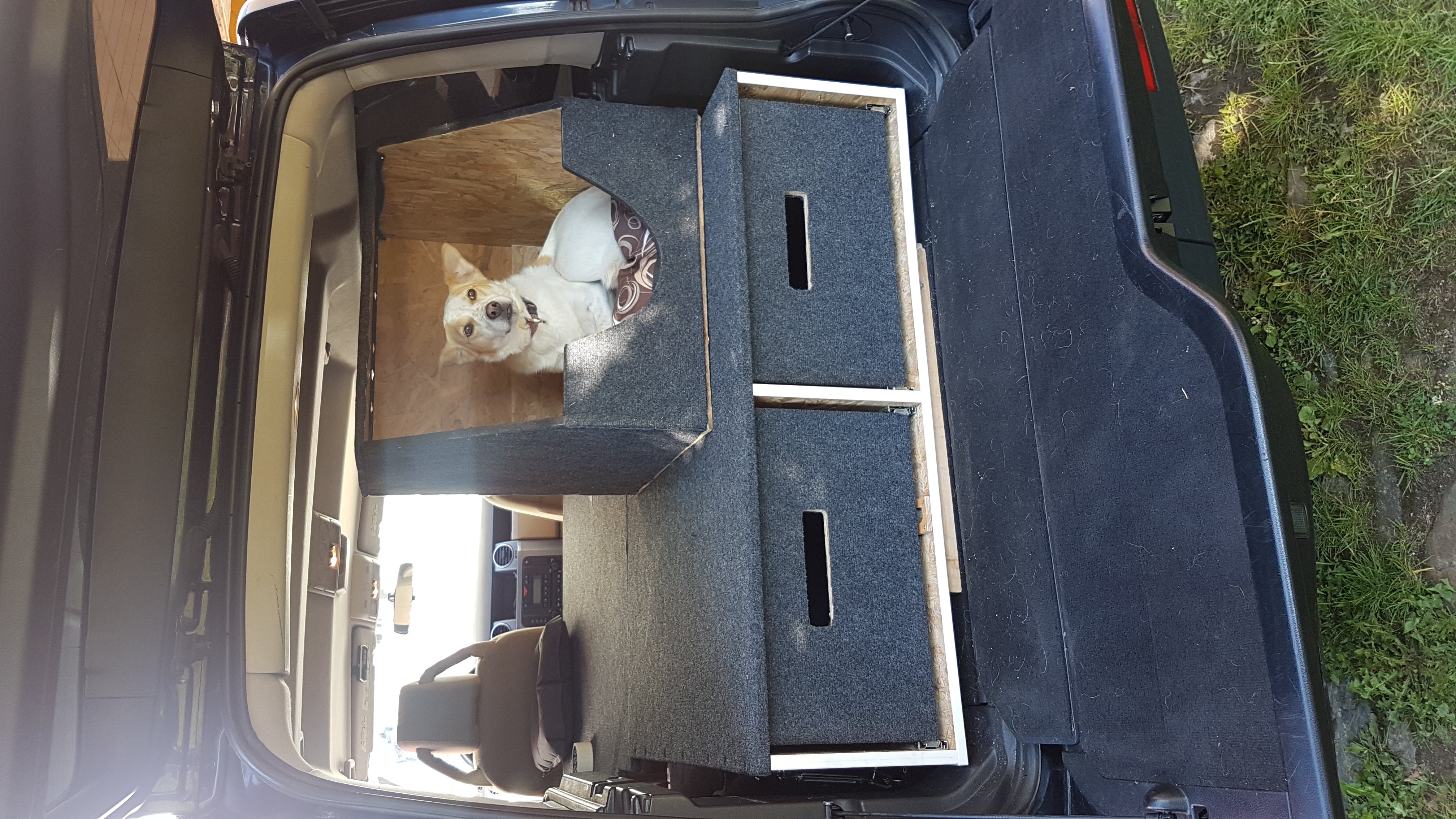

Už delší dobu jsem chtěl udělat do auta šuplíkový spaní (začalo to u L322), bedýnkovej systém fungoval sice spolehlivě, ale byl čas posunout to o krok dál. Do karet mi dost nahrál Codehunter , když prodával spaní do P38. Už podle fotky bylo jasný, že to je spíš za cenu materiálu a každej kdo někdy něco tvořil ví, kolik opravdu zabere času zbouchnout i obyčejnej šuplík :grin: Takže jsem neváhal a koupil spaní do P38 s tím, že ho trošku dotvořím. Bylo zapotřebí "očalounit" (za pomoci mé drahé polovičky se povedlo), udlat uchycení k autu, zarážky aby nevyjížděl šuplik když auto stojí nakřivo a předělat desku na spaní aby byla ve všech rozměrech větší a šla zasunout do kufru D3. Ještě musím nějak pěkně dořešit nožičky, o který se opře spaní vepředu, ale to bude detail. Trámek zatím vypadá spolehlivě :clap Už se teším až to vyzkouším. :drink
Tady pár foto, kdyby někdo měl zájem můžu poměřit . a podrobněji zdokumnetovat. Ještě doplním, že při složení je auto normálně 5 míst, vše se vleze do kufru.
Dobrák
Příspěvky: 429
auto: L322
Re: Disco III,IV koupě, servisní intervaly, opravy, úpravy
#153 Příspěvek od Dobrák » 18 črc 2018 14:19
Jo, a ještě jsem "zbouchnuli" boudu pro Doga. 8)
