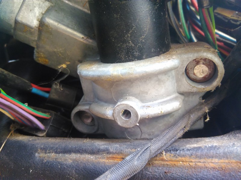

Jsem na tom podobně, potřebuji protáhnout celou tyč řízení přes bulkhead a bez demontáže spínačky to nejde.
Tady jsem vybrouzdal návod jak do hlavy šrubu vydremelují drážku na šroubovák:
http://www.defendersource.com/forum/f6/ ... 26677.html
Příspěvky: 5256

#19 Příspěvek od bugz » 29 kvě 2018 20:28
Tak jsem to dneska sundal, akce tak na deset minut když je vše odstrojeno. Vydremeloval jsem do hlav drážky na plochý šroubovák, pobouchal a bylo to venku.
