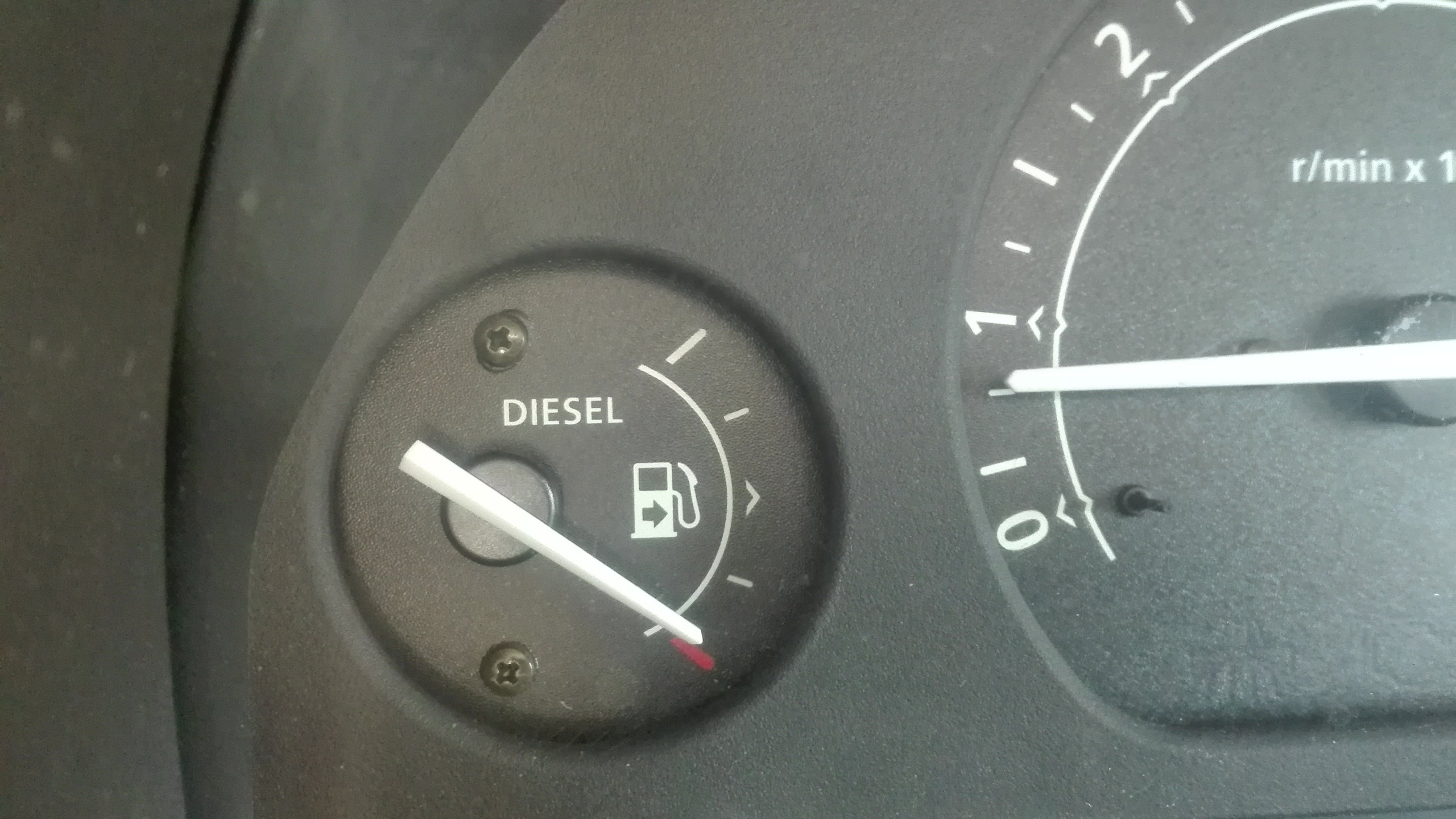

1. U 2003 se mi rozsvěcí kontrolka dost pozdě (viz. obrázek, kde stále nesvítí), pokud s ní ještě najedu pár desítek km tak klidně natankuju 61 litrů, ale moc to radši nepokouším

Kontrolka tam je a měla by se rozsvítit při 4 litrech u dieselu a 9 litrech u benzínu.
