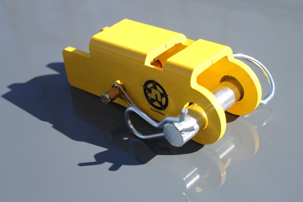

Jestli plánuješ dopředu držák se šeklama, tak bych si vyrobil adapter na šekl tento:
https://www.youtube.com/watch?v=D0Rto6otQEo
Jestli chceš, aby ti to pěkně navazovalo na nárazník, tak musíš napřed namontovat lemy a pak vyrábět nárazník jak píše Petr.
Když umíš posvařovat nárazník, tak si vyrobit adaptér na Hi-Lift není žádná věda. Ona ta origo kulatina co se používá u defíka naní žádné dogma.
Jsou i jiné varianty adapterů a fungují lépe.

Tento je trošku složitější na výrobu, ale taky dobrej.
Nevýhoda Hi-liftů je ta, že auto z nich rádo padá a vyvrací se různě do stran a někdy je lepší mít ten Hi-lift zajištěnej za zvedací bod.
https://www.youtube.com/watch?v=swFT0-3obO0
