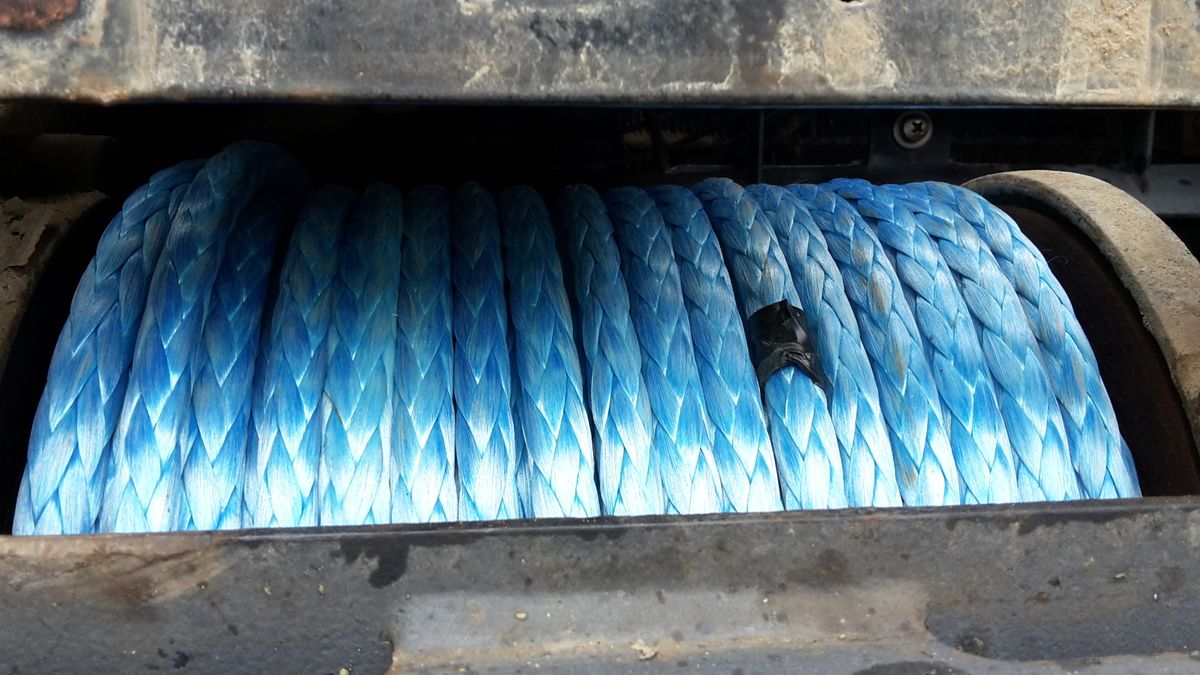

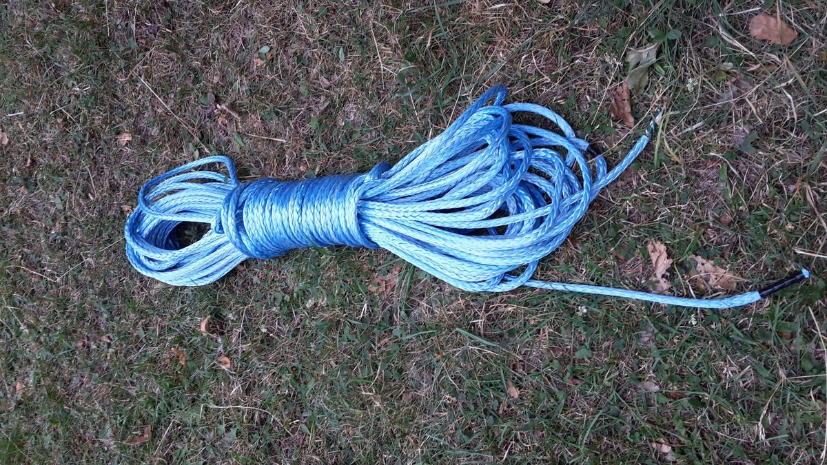

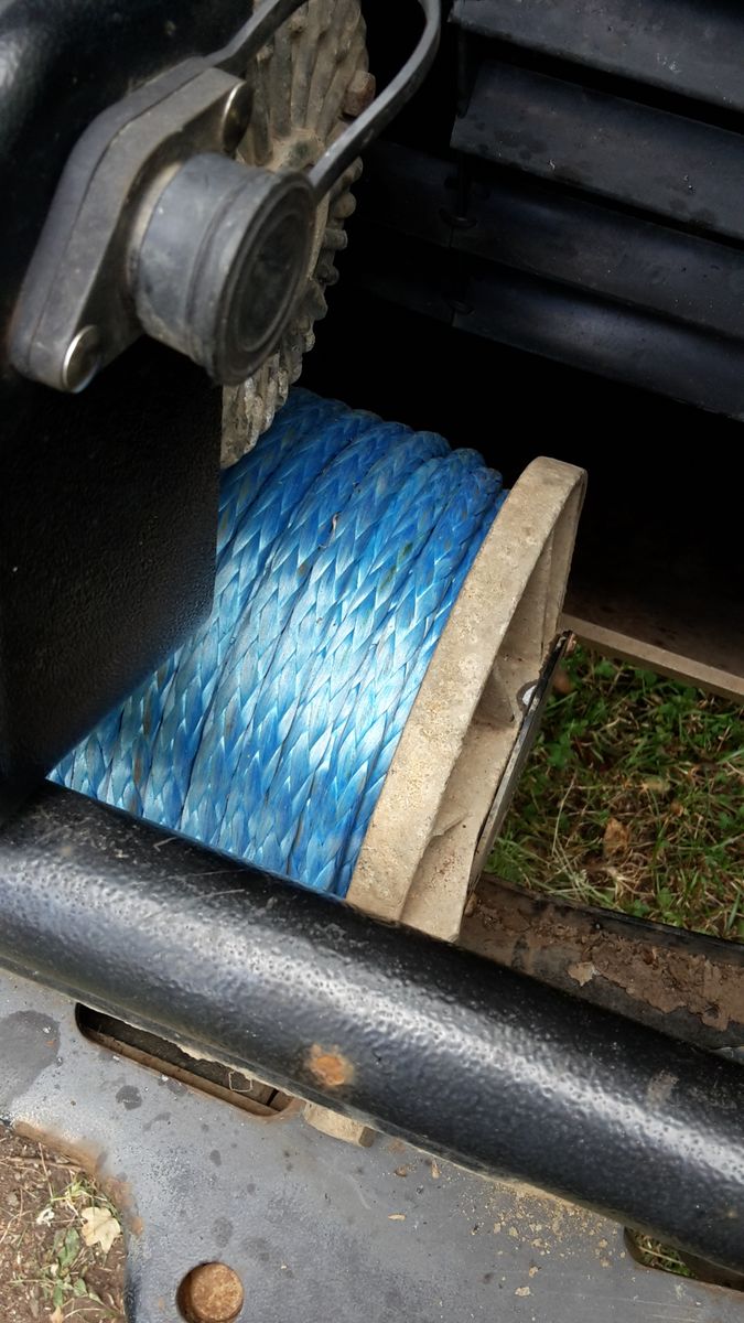

foto

Hezké. Mám dotaz - nedělá to při reálném použití problémy, když je ten buben tam plnej? Nebo to používáš vždy z velké části odmotané? Mě to z toho obrázku připadá, že první neideální poskládání závitů a lano jde moc na vysoko.

MadTom píše: 19 lis 2017 22:17 Hezké. Mám dotaz - nedělá to při reálném použití problémy, když je ten buben tam plnej? Nebo to používáš vždy z velké části odmotané? Mě to z toho obrázku připadá, že první neideální poskládání závitů a lano jde moc na vysoko.
...to je uplne prve navinutie lana na bubon bez zataze brzdene iba rukou az sa to navinie pod zatazou to lano sa potlaci viac.
