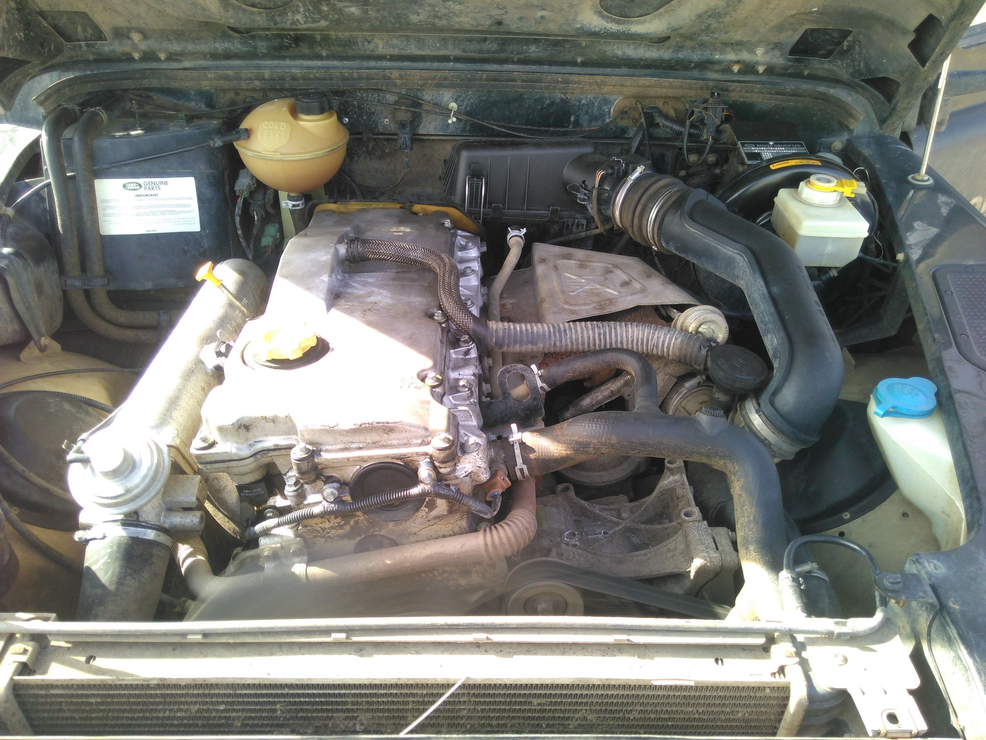

Poraďte prosím, která z hadic u Defendera TD5 je přívod do topení(přímo na boxu topení v motoru), potřebuji připojit výměník tepla. děkuji

Dle mne je to ta vlevo pokud stojíš před autem.

díky, bude problém ,když bude vracečka z výměníku výš než vyrovnávací nádržka vozu?, není tam moc místa kam ho dát

Bude se to hodně blbě odvzdušňovat. Já jsem bojovat už s normální topením - nakonec jsem musel částečně stáhnout hadici, aby to začalo topit. Takže bych počítal s extra odvzdušňovákem v nejvyšším místě. U Defa si nejsem jistej, ale u D2 se pro odvzdušnění motoru musí zvednout expanzka s držáku.

U defa se nadržka na odvzdušnění nezvedá (a u mojch D2 taky ne, nezanedbávám modlitby a vždycky se to odvzdušnilo bez problémů)

#6 Příspěvek od matejr » 13 úno 2018 17:10
Taky mě to napadlo, ale zase mi připadá divný, že přívod a odvod vody do topení je výš než nádržka. Naposledy to pamatuji nějak podobně u 524td a ta měla kvůli tomu problém z přehříváním
