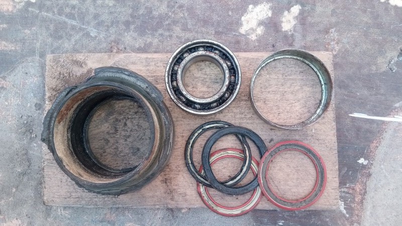

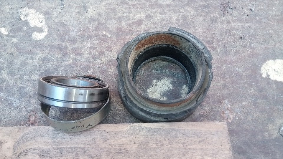

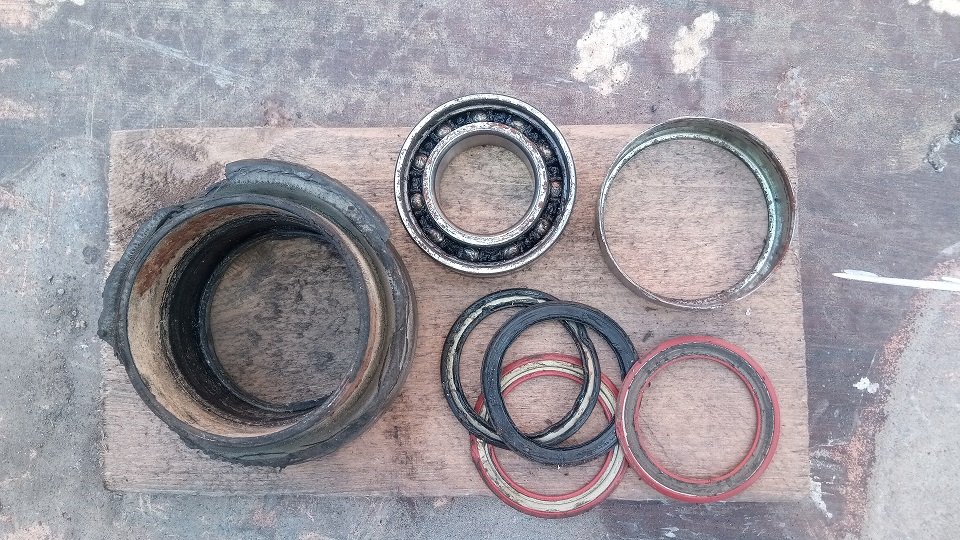

#33 Příspěvek od Mailen » 01 srp 2020 18:49
Zdravím, chci se zeptat, jak dlouho vám ty SKF ložiska po té výměně vydržely. Chystám se taky na výměnu, ty ložiska co tam dávají vydržely necelých 5 měsíců a to prý byly ty lepší, pakárna. Šlo to nějak normálně vyndat, nebo je lepší sehnat nějaký stahovák na ložiska. Dík za info.
Mailen
Příspěvky: 95
Registrován: 23 říj 2018 09:24
tel.: 608403899
auto: Free 1 TD4 2006
Bydliště: Třinec
Re: Ložiska na kardanu
#34 Příspěvek od Mailen » 07 srp 2020 22:34
Zdravím, opět já, je tu rušno jak o prázdninách :-/ Tak jsem rozdělal originály (freelander), kdy ložiska byly v pohodě, žádné hučení, akorát gumy už byly v prdeli. Ložisko tam je FAG 53986 R20 R28 a vdrželo cca 100tis. Mají dvojité krytí, uvnitř je nějaké mazivo, akorát mě udivilo, že klec pro kuličky je z plastu. Tyhle ložiska už u nás nejde sehnat, max tak z Polska a kdo ví odkud vlastně jsou, nebo kdo to vyrábí. Dotaz: Někde to tady už bylo psáno, jedná se o ten plechový kroužek který je nasazený na tom ložisku. Dá se to sehnat někde samostatně, nebo ty ložiska SKF ten kryt nepotřebují a pasují tam bez toho? Nebo jak jste to sundávali tak tam ten kroužek v té gumě náhodou zůstal a nevšimli jste si toho. Protože bez toho kroužku to ložisko tam je volné. Dík za jakékoliv info v této okurkové sezóně.. :-)

Mailen píše: 01 srp 2020 18:49 Zdravím, chci se zeptat, jak dlouho vám ty SKF ložiska po té výměně vydržely. Chystám se taky na výměnu, ty ložiska co tam dávají vydržely necelých 5 měsíců a to prý byly ty lepší, pakárna. Šlo to nějak normálně vyndat, nebo je lepší sehnat nějaký stahovák na ložiska. Dík za info.
Co jsem tu psal tři roky zpátky, že jsem v těch nejlevnějších držácích vyměnil akorát ložiska za SKF, tak zatím stále drží... Tj. tři roky už je tam mám a cajk.
deyva
Příspěvky: 293
Registrován: 18 říj 2012 20:00
auto: Free I 3D 2.0Di,2000
Bydliště: 1/2 cesty Brno <-> Břeclav
#36 Příspěvek od deyva » 31 srp 2020 09:59
Ty starý ložiska jsem z gumy "vylisoval" ve svěráku za pomocí nějakých špalíčků a ořechu z gola sady. Ty nový tam po namydlení té gumy tekutým mýdlem zajely skoro samy. Žádnýcho plechu sem si v těch neorigo gumách nevšiml, tak tam možná ani nejsou asi. Ty origo už ani nevím, kde jsou že bych se podíval.

Mailen píše: 07 srp 2020 22:34 Zdravím, opět já, je tu rušno jak o prázdninách :-/ Tak jsem rozdělal originály (freelander), kdy ložiska byly v pohodě, žádné hučení, akorát gumy už byly v prdeli. Ložisko tam je FAG 53986 R20 R28 a vdrželo cca 100tis. Mají dvojité krytí, uvnitř je nějaké mazivo, akorát mě udivilo, že klec pro kuličky je z plastu. Tyhle ložiska už u nás nejde sehnat, max tak z Polska a kdo ví odkud vlastně jsou, nebo kdo to vyrábí. Dotaz: Někde to tady už bylo psáno, jedná se o ten plechový kroužek který je nasazený na tom ložisku. Dá se to sehnat někde samostatně, nebo ty ložiska SKF ten kryt nepotřebují a pasují tam bez toho? Nebo jak jste to sundávali tak tam ten kroužek v té gumě náhodou zůstal a nevšimli jste si toho. Protože bez toho kroužku to ložisko tam je volné. Dík za jakékoliv info v této okurkové sezóně.. :-)IMG_20200807_175505.jpg
Plastová klec je prvovýroba. Velmi málo ložisek se takto dá koupit. Dělá jen pár který ji mají jinak je vše v kovový kleci
