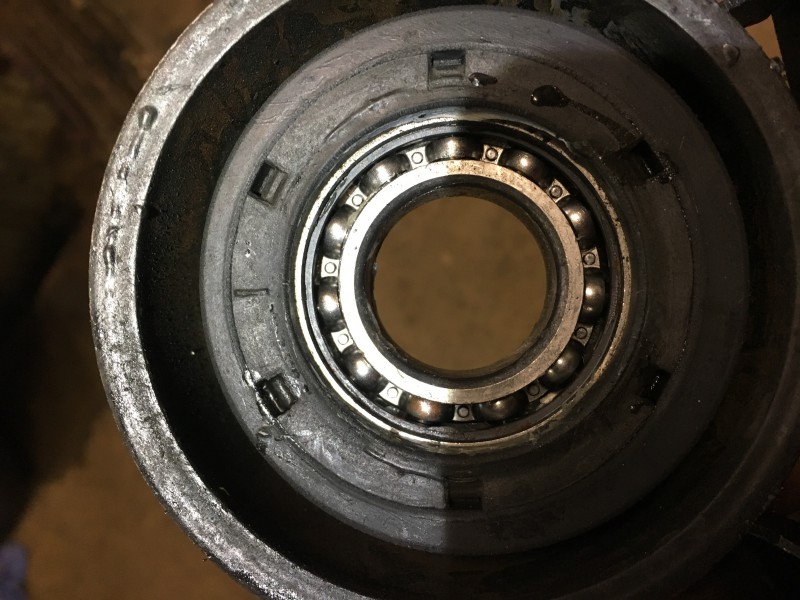

#11 Příspěvek od deyva » 29 lis 2017 12:21
Já jsem dával v lednu ty druhý nejlevnější z litepu (TOQ000040A (OEM)) a vydržely do půlky července. Pak jsem projel asi 25km v krutopřísné bouřce, kde i na silnici místy stála voda a do týdne začaly hučet jak tank... Tak jsem je sundal, koupil jsem nový SKF ložiska, starý ložiska vyloupl z té gumy, rukou tam šly dát ty nový, poskládal, hodil na auto a od té doby zatím klid a snad to vydrží dýl... Rozměr ložisek je 6006 a dával jsem 2RS https://photos.app.goo.gl/XR49zlRVD6U7BHsx1

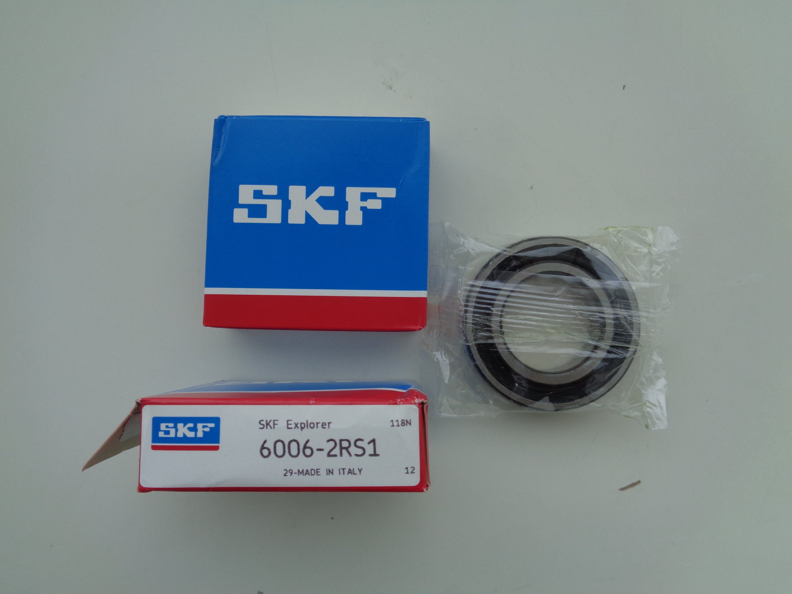

#16 Příspěvek od Pivson » 14 led 2018 14:07
Pánové mám dotaz, budu dělat visco a s tím i bych samozřejmě udělal ložiska, která nechám vyměnit v gumovém uložení.
Když objednám tyto jsou to ty správné?
https://proprumysl.cz/lozisko-6006-2rs1-skf/
Díky moc za radu.

Pivson
Příspěvky: 20
Registrován: 03 dub 2017 13:05
auto: Freelander 1.8
Re: Ložiska na kardanu
#20 Příspěvek od Pivson » 17 led 2018 10:44
Tak už jsou zde, SKFka :-)
Tak uvidíme jak půjde výměna
