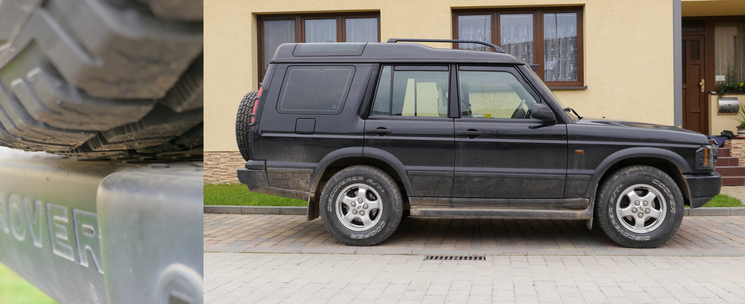

Tak přezuto na ATčka. 245/75/16, Cooper Discoverer A/T3 + origo 7 palcové disky, auto bez liftu.
Mezi rezervou na neupravovaném držáku a nárazníkem je to na milimetry
Reálná šířka běhounu 190mm, vzorek 11mm.
