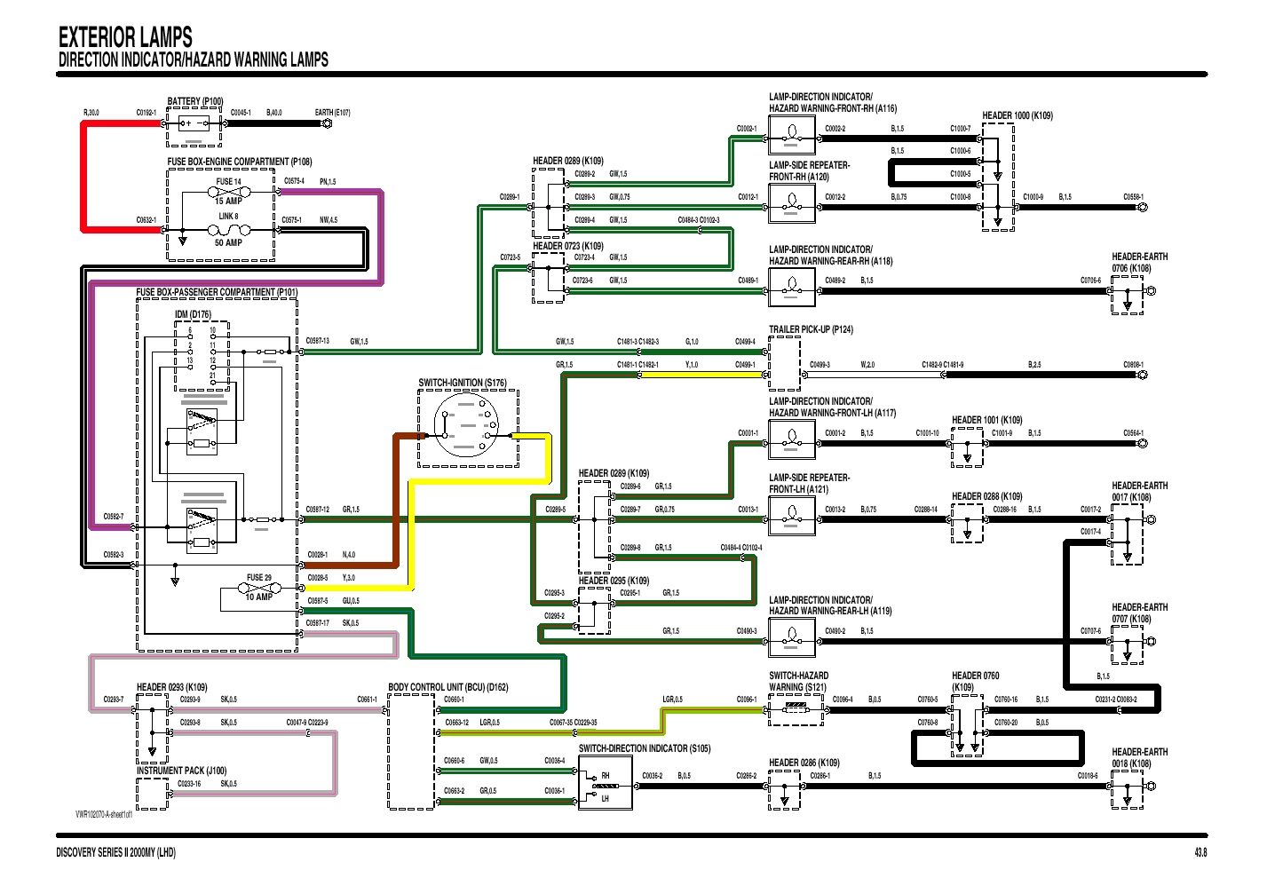

Re: Smerovky discovery 2
Podľa RAVE je poistka pre zásuvku na prívesný vozík pod volantom - poistka F4, 10A - Rear fog lamp switch, trailer socket, header 295. Ešte si pozri schému v RAVE, môžeš ísť po kábloch a spoločných bodoch.
Edit: tu máš rovno tú schému
Herco ( Tomy H. )
Free Td4 2003
Free Td4 2003
Poistka pre blinkre je v OK, tu som pozrel ako prvu. Preto som vymienal rele. Bez zmeny.
Poistka F4 je tiez OK. Pozeral som aj vystrazny trojuholnik ale vyzera ze tam je len kontakt, ziadne rele alebo poistka.
Dakujem za pomoc, vecer budem aspon mat co robit - riesit schemu.
