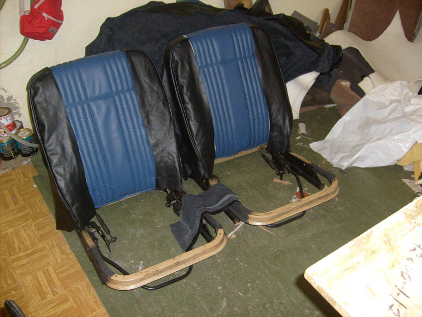

Paralelně s tím si čalouník hraje s interierem. Na první fotce jsou svlečené kostry předních sedaček, na druhé je vidět, že rámy sedáků byly prodlouženy o 10cm (protože původní sedačky mi připadaly krátké), viditelné spodky kostry byly opatřeny povrchovou úpravou práškovým lakem a šijí se opěradla. Opěrky hlav už budou také hotové, stejně jako područky. Výplně se upravují jednak kvůli prodloužení sedáků, ale také kvůli věku sedadel. Na třetí fotce je zadní lavice, zatím ještě nevypnutá. Šije se z černé plné a modré děrované kůže.

Krásná práce, kolik stojí ta kožená sedací souprava?
RRC
To je to, co ještě nevímLuboš M. píše:Krásná práce, kolik stojí ta kožená sedací souprava?
