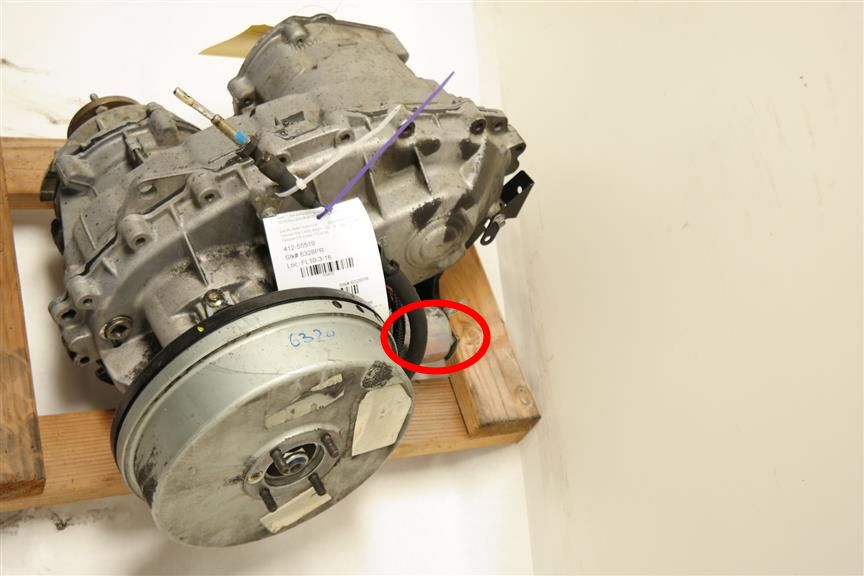

Vezmes siky a zakroutis tou hridelkou trojhranou co vede do motorku jak ho sundas...

muzu poprosit o info, kde na pridavne prevodovce (viz foto) je ten motorek?
