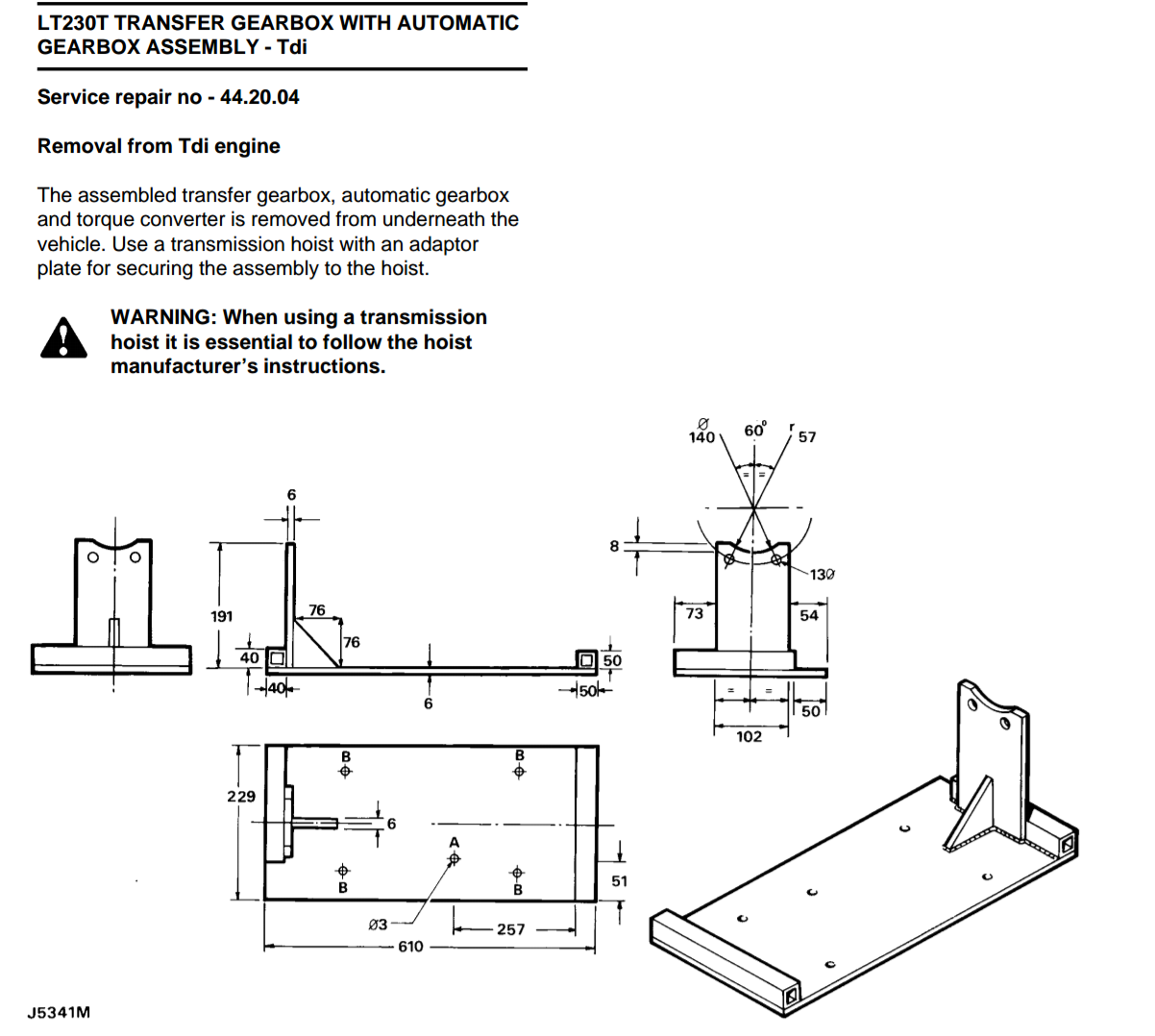

Měl bych dotaz na přípravek pro vyndání automatu ZF 4HP22 s motorem 300tdi viz obrázek níže. Je nutné vyrábět tento přípravek, nebo to jde i bez něj. Abych byl upřímnej, vůbec jsem nepochopil jak a k čemu se přípravek přidělává, protože při pohledu na spodek převodovky mi to prostě nikam nepasuje. :roll:

Re: Přípravek na vyndání převodovky
#2 Příspěvek od Honza_offroad » 16 srp 2017 16:19
to je, podle me, na zafixovani menice, kdyz uz je prevodovka venku...
#3 Příspěvek od VencaZE » 16 srp 2017 16:29
Nebo jestli to není jen na demontáž Borga..
#4 Příspěvek od mr-tomas » 16 srp 2017 18:01
Tak teď jsem z toho volaký zmetěný :grin: Tohle jsem našel ve Workshopu pro DI, sice anglicky prd rozumím, ale překladač mi to tak přeložil.
#5 Příspěvek od VencaZE » 16 srp 2017 19:23
Jo pardon, ten automat jsem si spojil rovnou s P38.
Ten nos s dirama nahoru se prišroubuje nejspíš na místo odkud demontuješ štít ruční brzdy. Ale je to nejspíš jen na přídavku protože pohromadě s hlavní převodovkou to nebude vyvážený. Ale jinak nevím, mám pro tyhle účely vlastní konstrukci- platli rozvrtanou zrovna podle toho co vyndavám a pojízdný hever v montážní jámě.

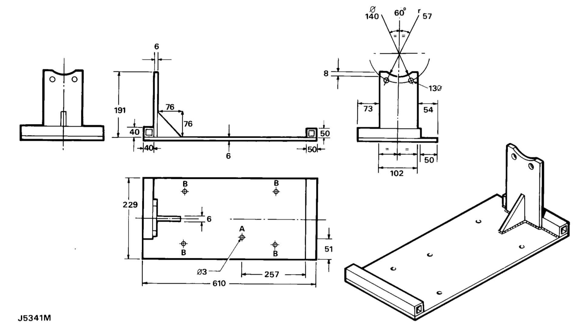

#6 Příspěvek od mr-tomas » 16 srp 2017 19:30
To jsem teda z toho jelen. Na samotnou přídavku jsem vyrobil tohle.
Neudělal bys mi fotku toho tvého přípravku, abych měl alespoň představu jak to má vypadat.
#11 Příspěvek od Land Jirka » 16 srp 2017 20:18
ty přípravky z obrázků mám oba dva udělané podle těchto výkresů už minimálně deset let.
ten na přídavku pasuje bezvadně
přípravek na hlavní převodovku jsem trošku upravoval
#12 Příspěvek od mr-tomas » 16 srp 2017 20:25
A za co to tam u té hlavní drží? V tom plechu co je na stojato jsou dvě díry, k čemu?
Land Jirka
Příspěvky: 3622
tel.: +420731913431
#13 Příspěvek od Land Jirka » 16 srp 2017 20:35
Ty díry jsem upravoval a používám jen jednu dole vpravo vzadu, kde je přišroubovaná rozvodovkaa vepředu mám svisle navařené jeklíky, kterýma to podepírám pod zvonem
Děláme to na zvedáku
Já ty přípravky mám přišroubované na plotně, která jde ve dvou osách seřizovat.
Krásně jde sladit úhel převodovky s motorem a tím druhým šroubem si ladíš podélné otáčení převodovky aby šly štefty do děr. :wink:
