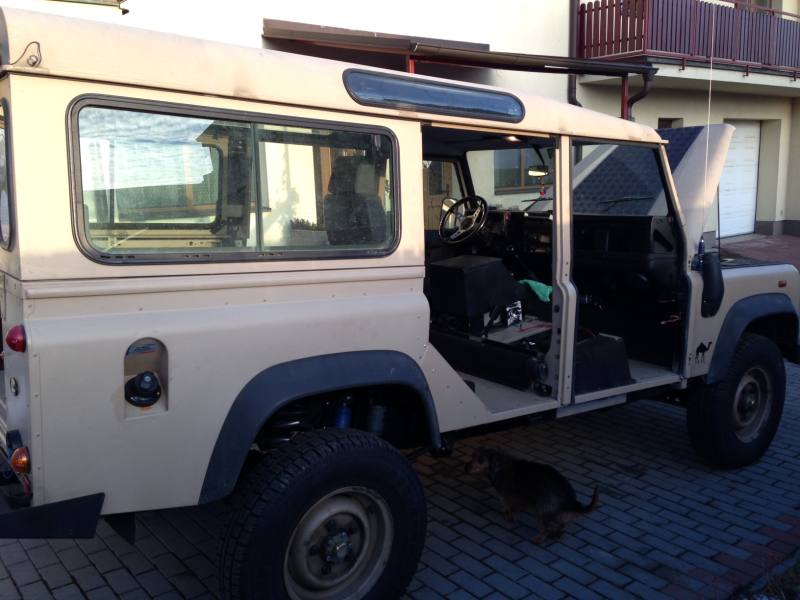

Defík už jezdí :dance zatím se zdá že moc pěkně :dance

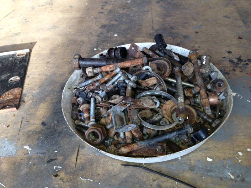

Zbylo mi pár šroubků :)
Franta D1
Příspěvky: 1292
tel.: 731585433
auto: Disco 1 3.5 V8i
Re: Výměna rámu, sundání kastle.
#144 Příspěvek od Franta D1 » 06 bře 2013 20:03
Vždycky něco zbyde :D Je zajímavý že to nikde nechybí :chuckle

Pěkný, máš šikovné ruce :yes

Máš to moc pěkné :yes
