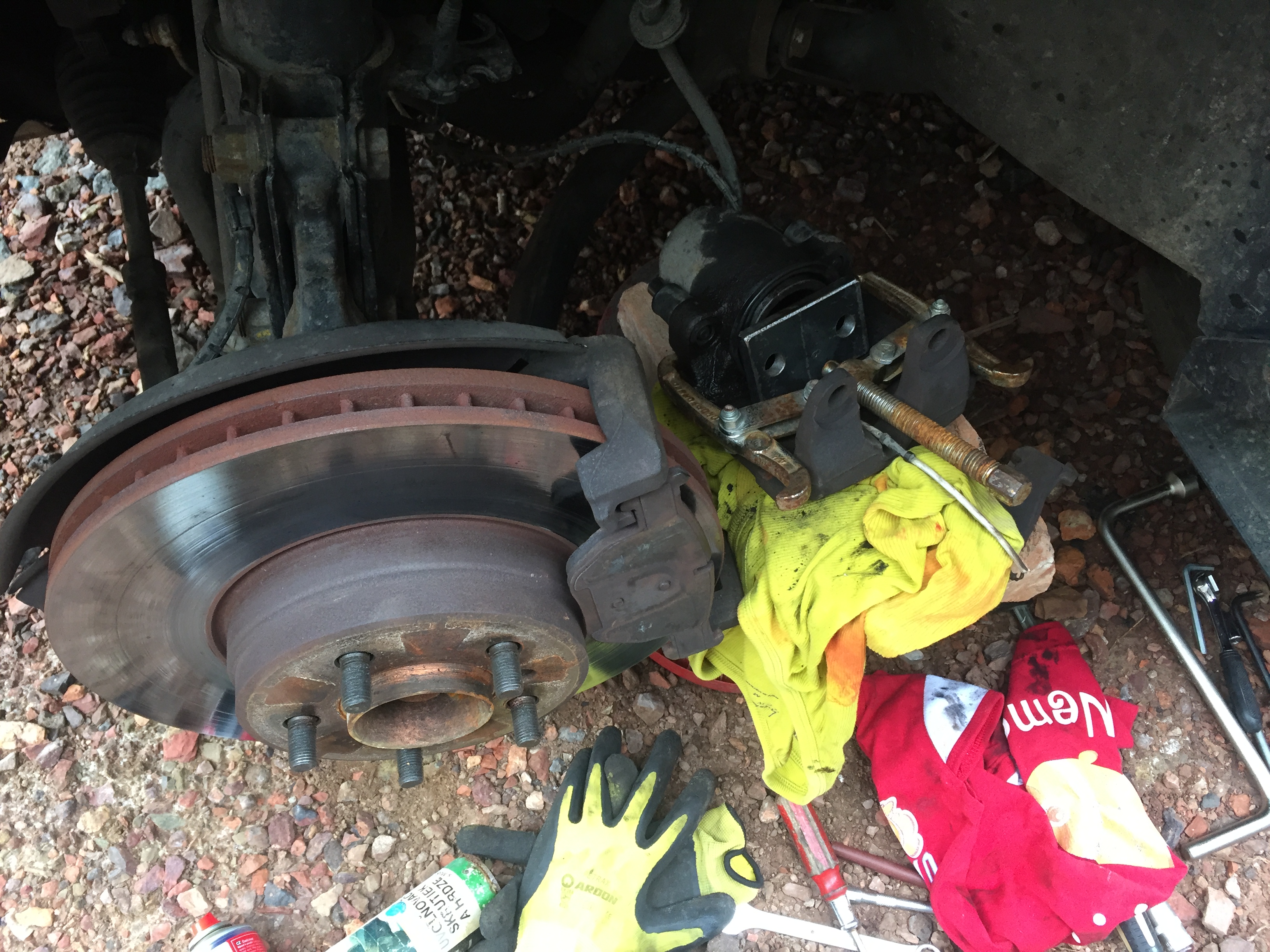

S dovolením se sem vetřu, ať zbytečně nezakládám nové téma. Potkala mě dnes zajímavá situace. Při velmi spěšné jízdě z našeho venkova směr Brno (cca. 30 km) se mě v půlce cesty po D1 hodně rozvibroval volant (tak cca. v rozmezí 1 cm od středu na každou stranu). Po chvilce jsem zastavil, protože jsme si říkal, jestli nemám uvolněné kolo. Kola ok, otevřu kapotu, docela smrad, jemný oblak dýmu z levé (řidičovy) strany motoru. Motor hodně žhavý, ale žádný únik kapaliny, bodíky ukazovaly středovou hodnotu teploty kapaliny. Nechal jsem pět minut vypnutý motor a poté nastartoval a pokračoval v jízde. Žádné vibrace, klid.
Zná někdo řešení této záhady?

Re: RR L322 Vibrace při brždění do volantu
Přidřený brzdič.
Jako že to samo po chvilce odeznělo a vrátil se sám do původní polohy?
Vcera uz to hodne zatuhlo, takze leve kolo dolu, demontaz brzdice a poradne vycistit a rozpohybovat. Diky za presnou diagnostiku zavady, vse vyreseno behem par hodin spinave prace
