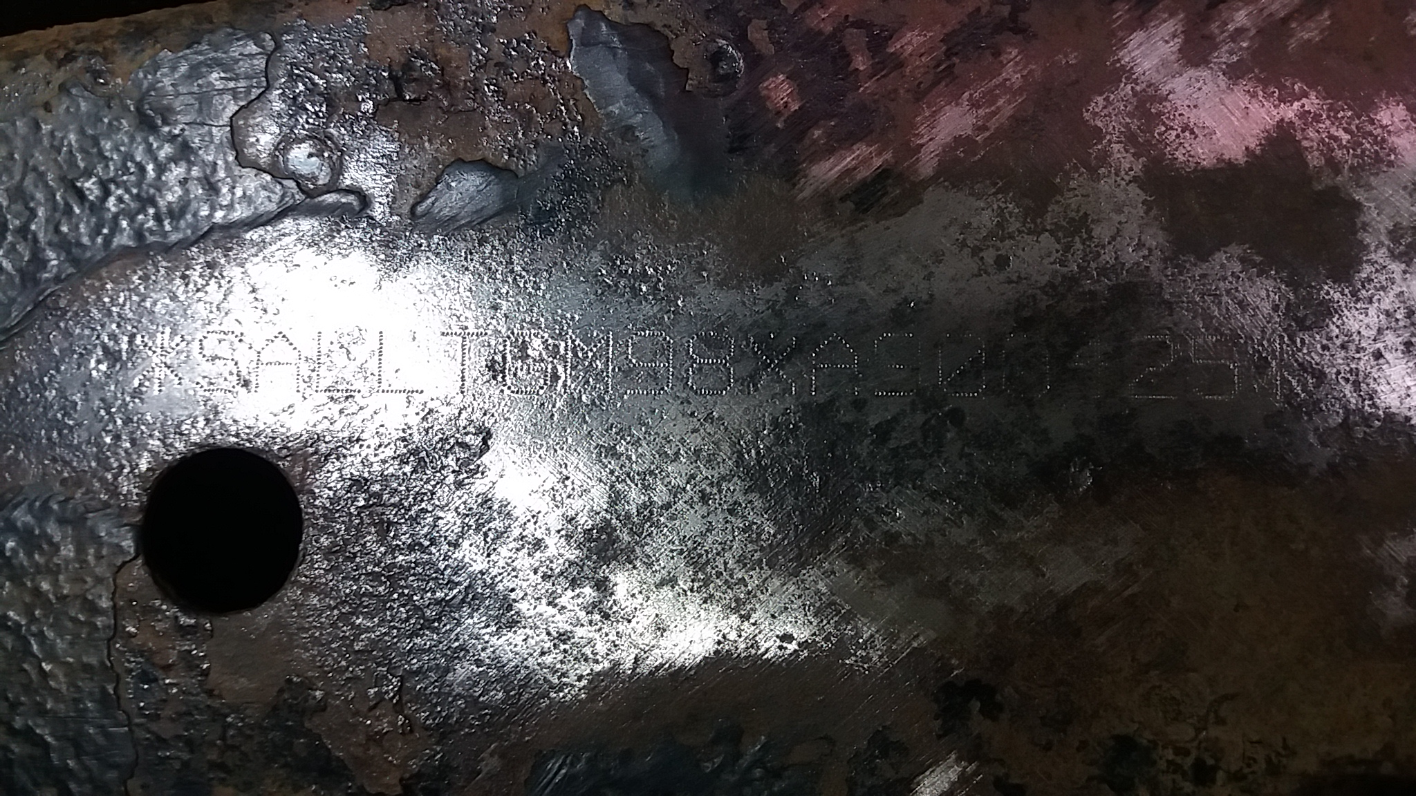

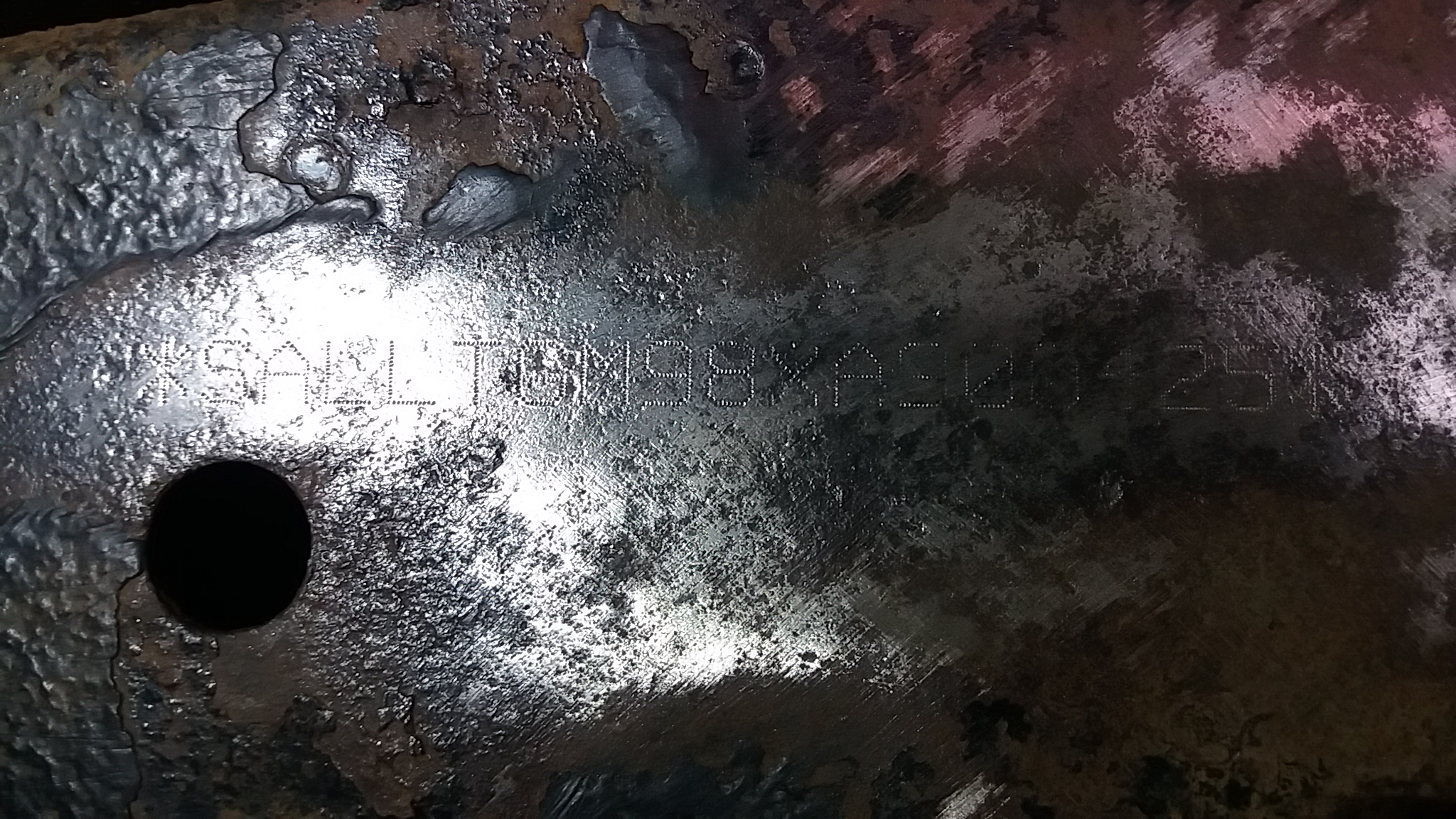

Re: číslo rámu na DII
#21 Příspěvek od mato_srubka » 03 bře 2017 16:57
Tiež ma to asi čaká.
Ale nemalo by byť VIN vyrazené na ráme? Na Karosérií máš predsa štítok, či? :roll:
Seriový LR Discovery II V8 s mnohými závadami, ale je to láska na prvé naštartovanie.
Tak už až tak sériový nie je: podvozok od TF +2" a k tomu Hankook DynaPro M/T RT03 265/75R16 a konečne uzávierka medzidifu
#22 Příspěvek od JSK » 03 bře 2017 19:45
S úsměvem jsem přečetl anabázi HaK. Ale to ještě nic není proti tomu, čím si musí projít majitel, jehož auto správně spadá pod magistrát v Českých Budějovicích. U DII fakt nemá cenu pokoušet se o samo domo opravu, VIN je jiskřené a MD má databázi tvaru a počtu vyjiskřených bodů v jednotlivých písmenech a číslicích dané značky (info od známého důvěryhodného technika STK). Pokud totiž jedete na STK týden před koncem platnosti (u mne spíš týden po) a VIN nejde dobře a čitelně vyfotit, při návštěvě magistrátu se dozvíte od člověka vyřizujícího agendu přestaveb a pod., že ověření vozidla je možné pouze Cebií (i kdyby bylo nečitelné jedno číslo). To sice není nikde předepsáno a můžete se s p. Blažkem pustit do souboje o oprávněnost jeho požadavku, ale počítejte se dvěma až třemi měsíci bez možnosti auto používat, takže většina rezignuje a zaplatí 5000 navíc. Ať žijí alibističtí úředníci, ale hlavně ať se nemnoží.
#23 Příspěvek od eveUSO » 05 bře 2017 10:18
JSK píše: 03 bře 2017 19:45 ověření vozidla je možné pouze Cebií (i kdyby bylo nečitelné jedno číslo). To sice není nikde předepsáno a můžete se s p. Blažkem pustit do souboje o oprávněnost jeho požadavku, ale počítejte se dvěma až třemi měsíci bez možnosti auto používat, takže většina rezignuje a zaplatí 5000 navíc. Ať žijí alibističtí úředníci, ale hlavně ať se nemnoží.
zazil jsem to same na MeU Hranice, kde soudruh Havlik trval stejnetak na Cebii, asi tohle uprednostovani soukrome firmy mel patricne financne revanzovano.... no nemel jsem energii se s tymto individuem se vice ci mene hadat. Zaznam z evidencky se zapisem, ze neni patrny zasah do vin, ale jedna se o korozi pro nej nemel zadnej vyznam. Tohle individum ktere je dnes uz v duchode a mozna ho uz dostihly i bozi mlyny to komentoval ,, Rover a koupeny z Prahy, tak to je kradene" ,nebylo mz mozne vysvetlit ze to je offroad Land Rover, ne limuzina Rover.... no tak jsem tehda sel na vedlejsi ORP, zmenil si trvale bydliste, zasel na novem urade znovu za technikem, ktery je byvaly policista, odhrnul zaclonu, koukl na parkoviste na Discoveru a jen poznamenal ,, no jasne" a bylo hotovo. Moudro co z toho plyne :.... na urednika neni paka, kdyz se rozhodne, tak s nim nikdo nehne....
#24 Příspěvek od TBG » 27 dub 2017 05:44
Kluci, takže jak to tady čtu, je lepší nějak pořešit vyražení nové VIN, dokud je jakž takž čitelná.. ?
Jde to ofiko cestou třeba na STK ? :hmm:
#29 Příspěvek od Herco » 17 kvě 2018 09:33
Aký je postup na SVK? Včera som mal STK a bol som upozornený, že o dva roky už VIN nenájde ani pán Boh na tom aute a že už to musia fotiť. Vraj si mám zvážiť či si to auto chcem nechať a ak áno, tak vyraziť nové číslo. Staré je ešte ako tak čitateľné ( pri troche námahy ), ale chcelo by to asi vyiskriť nanovo.
Len tak na okraj mi týpek z STK povedal aj to, že v prípade nehody a ch*ja z poisťovne sa kľudne môže stať, že na základe nečitateľného VIN na ráme môže poisťovňa odstúpiť od plnenia poistného. Nejako sa mi tomu ťažko verí...
#30 Příspěvek od MadTom » 17 kvě 2018 09:39
Hm, tak tomu s pojišťovnou se hodně špatně věří, to jako že by nečitelný VIN znamenal nezpůsobilé vozidlo a měl nějaký přímý vliv na nehodu? Zrovna toho bych se moc nebál, i kdy soudy jsou nevyzpytatelné. Museli by prokázat příčinnou souvislost mezi chybějícím VIN a nehodou. Různá nečitelná čísla se dají expertně zviditelnit leptáním a podobně - tak se to dělá u zbraní, když někdo číslo vybrousí.
Já jsme to řešil vloni - opatrně přebrousit jemným smirkem, několik vrstev čirého laku, kousek izolačky přes číslo, celé přestříknout černou barvou a následně černým voskem. izolačku odloupnout a stříknout průhledným voskem - zbyde tam voskem kryté okénko bez barvy, ve kterém je VIN. Nemusejí ho hledat.
#31 Příspěvek od pete805 » 17 kvě 2018 13:05
Herco píše: 17 kvě 2018 09:33 Aký je postup na SVK?
http://www.testek.sk/files/meto/metodic ... 9_2010.pdf
dúfam že to platí,u mňa ( ak si dobre spomínam) stk,ko, stotožnenie od dovozcu potom žiadosť na dopravný úrad ,pridelenie náhradného vin ,vyrazenie (vyiskrenie) nového na stk a potom zas ko a prihlásenie,

#38 Příspěvek od šedivák » 25 led 2019 07:20
tak se mi na jaře blíží termín další technický a VINko už fakt nepřečtu..no rozhodl jsem se,že se nebudu spoléhat na tolerantního technika na STK a vyběhal jsem si v předstihu povolení k náhradní ražbě a nyní řeším kde a jak...jestli vyrazit nebo vyjiskřit?..a kdo to dělá v okolí Děčína?..zkusil jsem internet,ale vše je docela z ruky.Díky
Příspěvky: 15259
#39 Příspěvek od MadTom » 25 led 2019 07:38
Vyrazit a to pořádně, ať ti to znovu nevyrezene. A před vlastní ražbou ten plech a okolí pořádně odrezit a následně natřít, aby to tam nerezlo. Vyrazí to ručně (kladivo + raznice), vyjiskřit by to musel automat, a ten se k neodstrojenému rámu bude dostávat dost špatně. A doporučuju to rovnou nafotit a fotky s příslušným papírem a potvrzením/účtem/fakturou založit k velkému techničáku, až zase někomu hrkne v bedně, a bude tyto opravy zpochybňovat. Stačí že zpochybňují originál ražbu na Defenderu.
