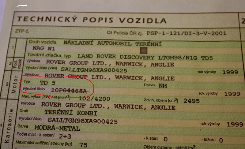

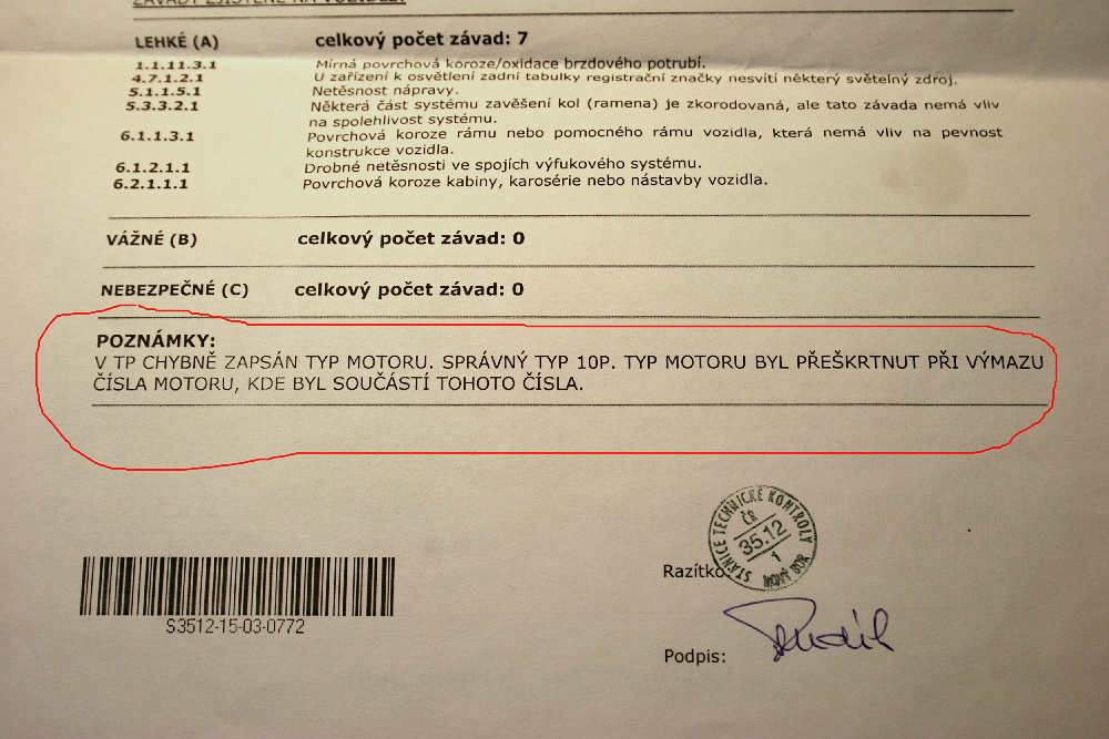

Zdravím.Už nevím kde hledat pomoc tak se s nadějí obracím na toto forum.Po absolvování technické kontroly jsem "vyfasoval"poznámku v protokolu,že mám chybně zapsaný typ motoru a že si to mám dát do pořádku..ale to jsem netušil jaký bludný kruh se tím spustí..na dopraváku se se mnou ani nebavili,že je to starost dovozce.Dovozce a dealera problém majitele ojetiny a ještě dovezené vůbec nezajímá a v autorizovaném servisu mi sdělili,že vůbec neví jaký má pán na technický problém a že se tím ještě nesetkali..no a další termín technický se blíží :sad ...předem děkuji za jakoukoliv pomoc..p.s.technickou jsem už s tímhle autem absolvoval třikrát a do téhle žádný problém nebyl

A co tam reálně máš za motor? Je na něm vyražené jeho číslo.
Vyfotit, poslat Stehlíkovi do Helpregu spolu s kopií TP a tohoto papíru a domluvit se s ním, ať ti dá dobrozdání, co vlastně tam za motor máš. A následně na úřad, ať to opraví v TP.
U TD5 je typ motoru buďto 10P nebo 15P, méně často 16P nebo 22P. TD5 je obchodní označení. Podle čísla motoru tam máš motor 10P. To že máš číslo motoru škrtnuté je divné, ale není to nic proti ničemu - v novém TP už pro číslo motoru vůbec není kolonka, jenom pro typ. Tedy se neeviduje. Je to prostě jenom další díl v autě, který se dá při vyměnit.

Díky moc za odpovědi..na číslo motoru kouknu až dovezu auto ze servisu...tuším,že by mělo výt vyraženo na bloku někde pod výfukovými svody..nebo se mýlím??
..technickou jsem prošel s výhradou,že příště musím mít v kolonce typ motoru v TP vedle TD5 uvedeno i typové označení..samotné označení TD5 není v databázi pro měření emisí

Je tam problém v tom, že v TP je jako typ motoru uvedenou TD5, což je jen obchodní označení a nesedí to s tím co je vyraženo na motoru. Toto se musí opravit aby to sedělo s tím co je na motoru, pak to bude správně. To že tam je škrtnuté číslo motoru je stejné jako kdyby tam nebylo to číslo vůbec. Takže nechat vystavit přes Stehlíka papír a na úřadě nechat přepsat. Nebo jít rovnou na úřad a hádat se aby to opravili sami podle kódu vyškrtnutého čísla motoru, pokud to sedí s autem, ale to moc nevím.
Pravdou je ale, že to tam je takhle fakt blbě. TD5 není typ motoru.

Díky..tak zakopaný pes je asi v tom,že při přepisu v roce 2010 aktivní úředník na dopraváku škrtnul číslo motoru,protože už nemusí být evidováno a do poznámek dal razítko"číslo motoru neevidováno"..Bohužel součástí čísla bylo i typové označení..Jinak to co mám v autě sedí s tím škrtnutým číslem.

Takže máš v autě motor typu 10P. Zkus si to vyfotit, tak aby číslo bylo čitelné. A buďto ti to na základě tohoto zapíšou přímo na úřadě - protože tam udělali chybu, nebo budou potřebovat potvrzení od dovozce, jehož zástupcem v ČR je p. Stehlík ve společnosti Helpreg.

Z fotky mu to jen tak neudelaji...bude muset na TK s rozsirenou pravomoci, kde se na to nekdo podiva a zapisou mu to. Odkud jsi?
