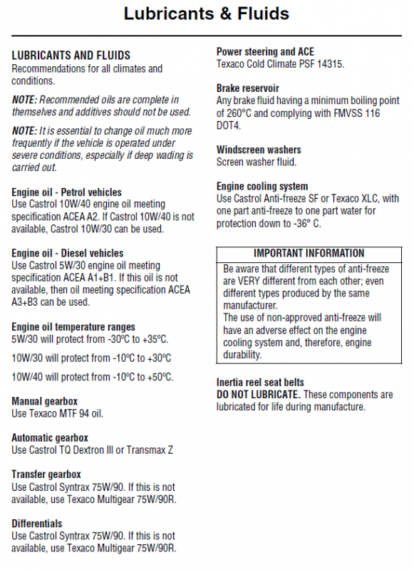

Tohle máš v příručce k autu.

V poslednej prirucke k D2 z roku 2003 (LRL0650ENX) pisu zas toto:

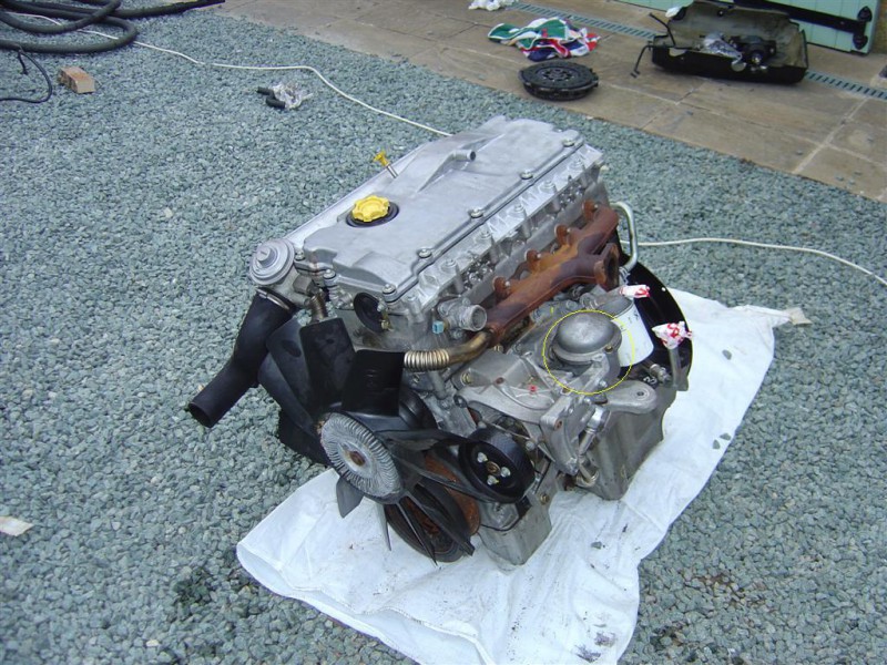

Prosím vás, řekněte mi někdo kde ja na TD5ce odstředivej filtr. Když dá pánbůh v sobotu se konečně vrhnu na výměnu oleje a nemůžu odstředivku najít.

kdyz stojis pred motorem tak vpravo nak olejovym filtrem, jde videt zhora motoru, sundas si akorat ten plastovy kryt a uvidis ho

tady

Super názornej obrázek. Jenom doplním - opatrně při povolování šroubů co drží víčko - rády se utrhnou, když jsou zakousnuté v hliníkovém držáku.
Jak na ten obrázek koukám, tak zjišťuju, že tohle je správnej postup opravy auta - postavit motor na zem a postupně auto postavit okolo.
