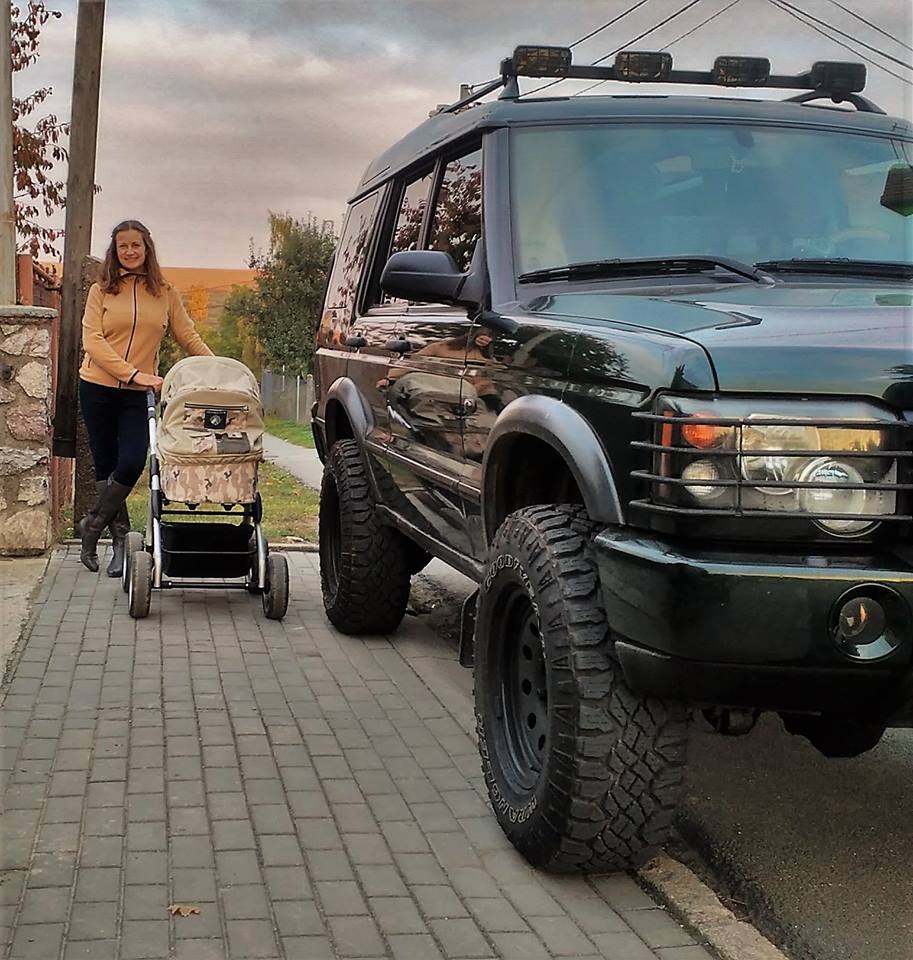

a nemáš foto jak to vypadá jak moc je to vylezle při et 25 ? díky

Zdravím,
ET 25 s disky 8j x 16 a MT pneu 265/75 r16( viz. foto) jsou kola cca 5mm schované pod origo lemy,tedy nevystupují mimo karosérii vozu

Paráda presne takto to idem obuť. Úplne identicky

čauko pozerám že máš obuté goodyear duratrac ,ako si s nimi spokojný ?

čauko pozerám že máš obuté goodyear duratrac ,ako si s nimi spokojný ?pete805 píše: 08 úno 2017 08:40 Zdravím,
ET 25 s disky 8j x 16 a MT pneu 265/75 r16( viz. foto) jsou kola cca 5mm schované pod origo lemy,tedy nevystupují mimo karosérii vozu![]()
[/quote]
Ahoj,
byl jsem s nimi spokojený,jako celoroční pneumatika ok.Měl jsem možnost vyzkoušet na LR DII různé typy pneumatik a nakonec jsem se nechal inspirovat čím jezdí jeepy v USA
