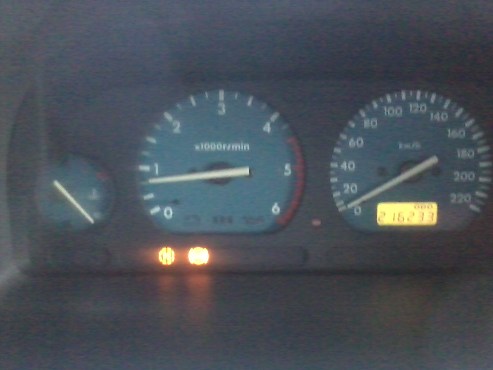

Zdravím Pánové.Včera se mi rozsvítili slavné 3 kontrolky.(ABS TC Oranžové auto).Rožlo to na rovné cestě žádný terén a pod.Auto jsem hodil na Pc a napsalo to-Čidlo ABS Levého předního kola,trvalá závada.Auto jsem projížděl a nefungovalo nic.Dnes sednu do auta nastartuji a vše normálně funguje ale kontrolky vesele svítí dál-když vypnu a zapnu klíček tak na chvíli zhasnou a zase rožnou.Nevím jestli mám měnit to čidlo ABS jestli to pomůže?Jediné co mě ještě napadá nějaká kostra.Forum jsem pročetl snad celé. Díky za nakopnutí nějakým směrem.

No včera bylo trochu času tak jsem to hodil na zvedák.Hodím graf pravé přední(levé držíme ad se netočí) a vše normálně fungovalo(všecky kola).To znamená že diagnostika ukazuje správné kola.Tak sem to ze zvedáku sundal a že to pujdeme projet---kontrolky zhasly :Ja blb: .Jak se rozjedeme šup a zase svítili.Dali jme graf-kolo po kole a zadní levé je mrtvé ani se nehne.Tak ho dnes obědnám a vyměním(jestli bude čas).A proletím kabeláž.
