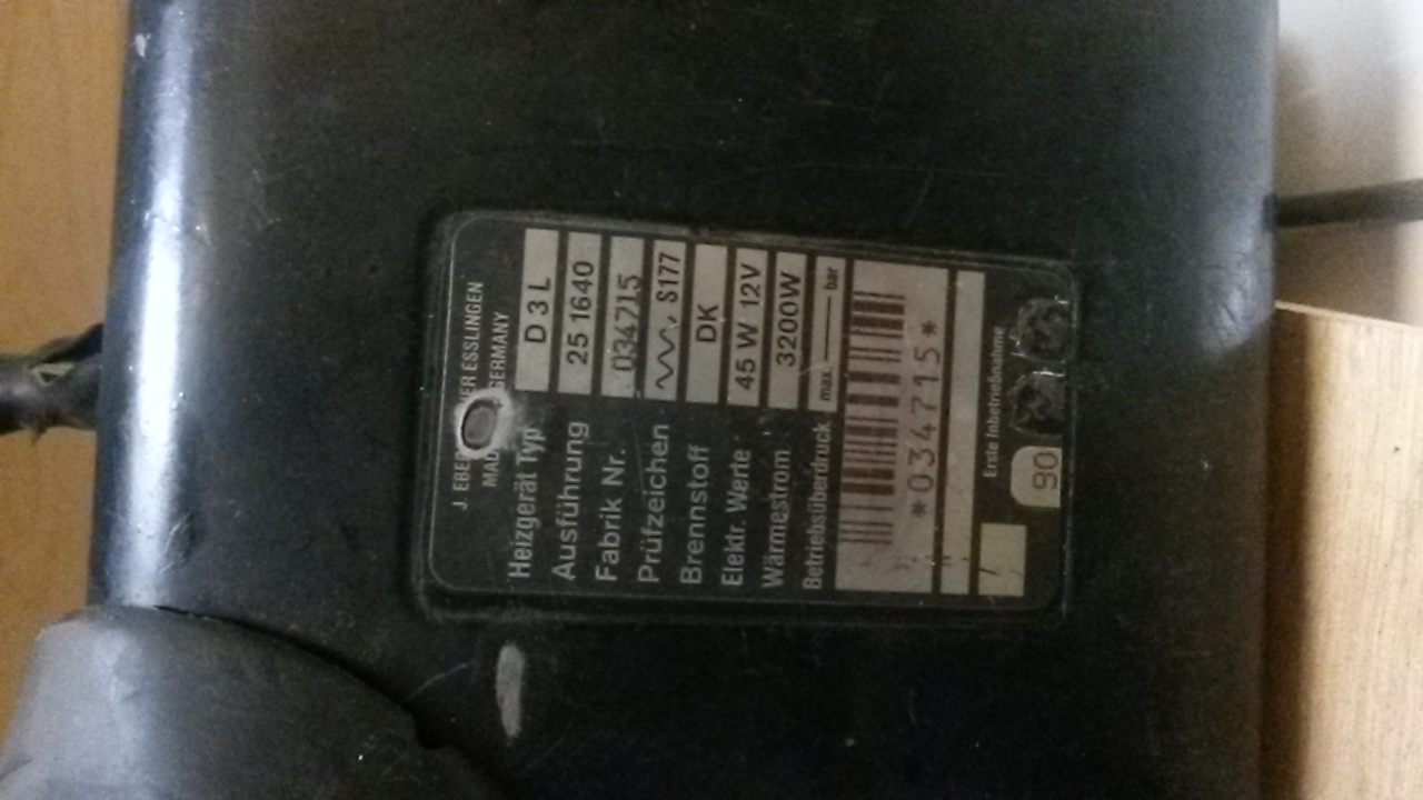

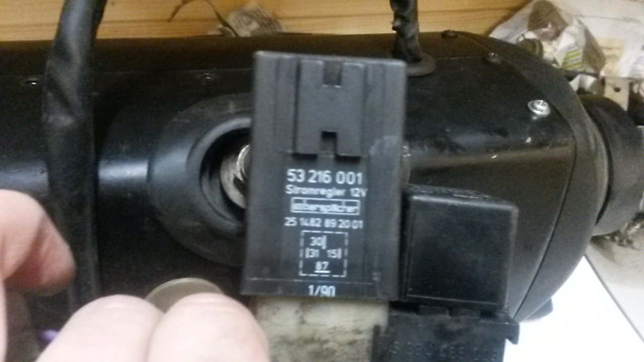

tak som rozbehal starceka a chystam sa ho nahodit
ovladac nieje z neho a tak si niesom isty plnenim funkcii
co som nasiel nejake odkazy alebo manual tak bol vsade len jeden prepinac
dvojpolohovy prepinac funguje, na 1tke znizi vykon ale mam taky pocit ze ked zopne termostat a bufik vypne tak uz nenaskoci - ma to tak byt?
inak este par otazok typu ako to napojit na naftu - dat Tecko na na hlavny privod motoru alebo vrtat do nadrze?
ako vyfuk je len trubica, katalizator tam nieje - bude chybat? je potrebny?
riesil niekto co z nasavanim a vyfukom pri brodeni?
odhadujem ze sa to tu uz preberalo tak skusim preklikat temu aj ked je dlha...
dik :wink:
