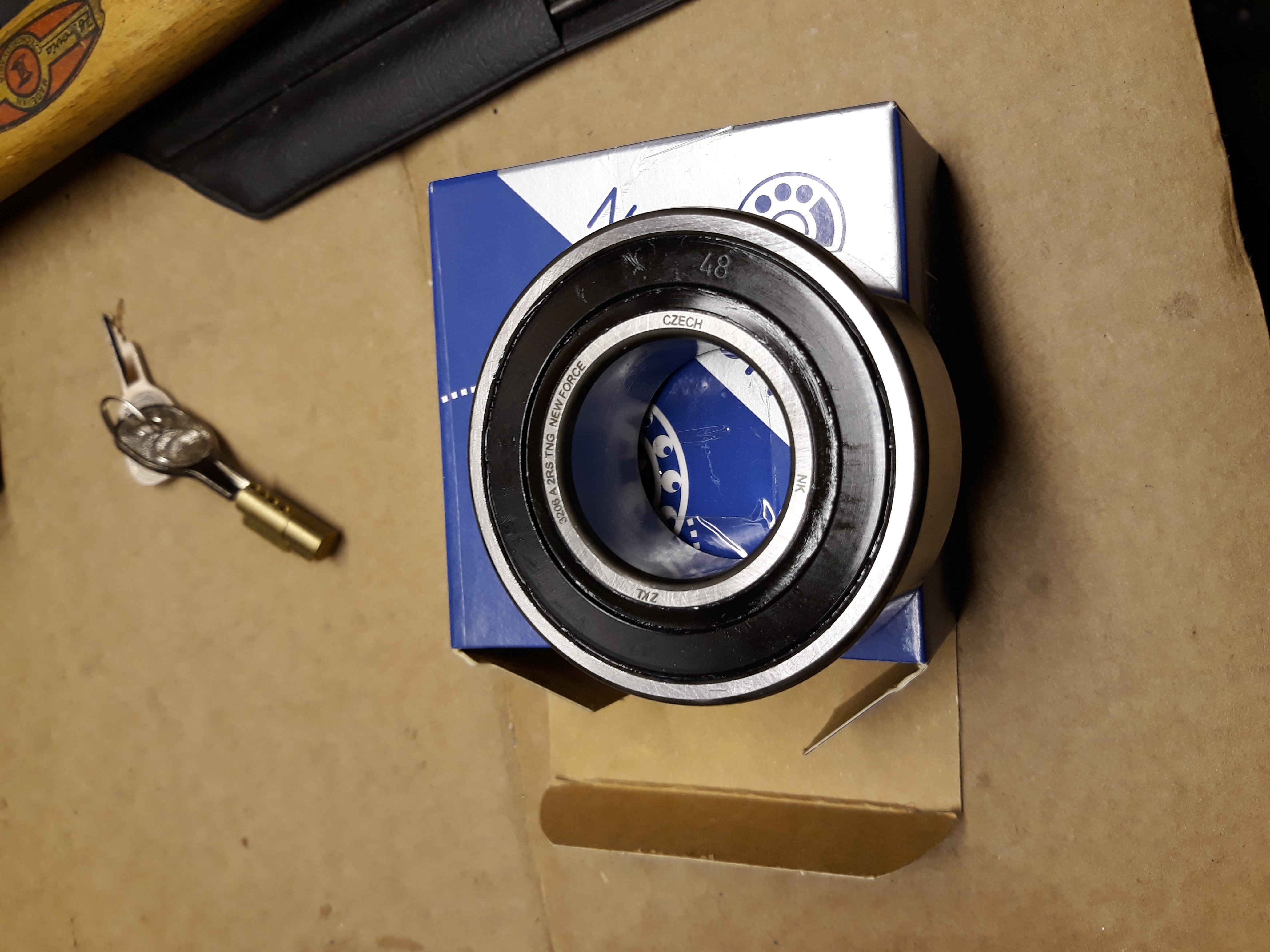

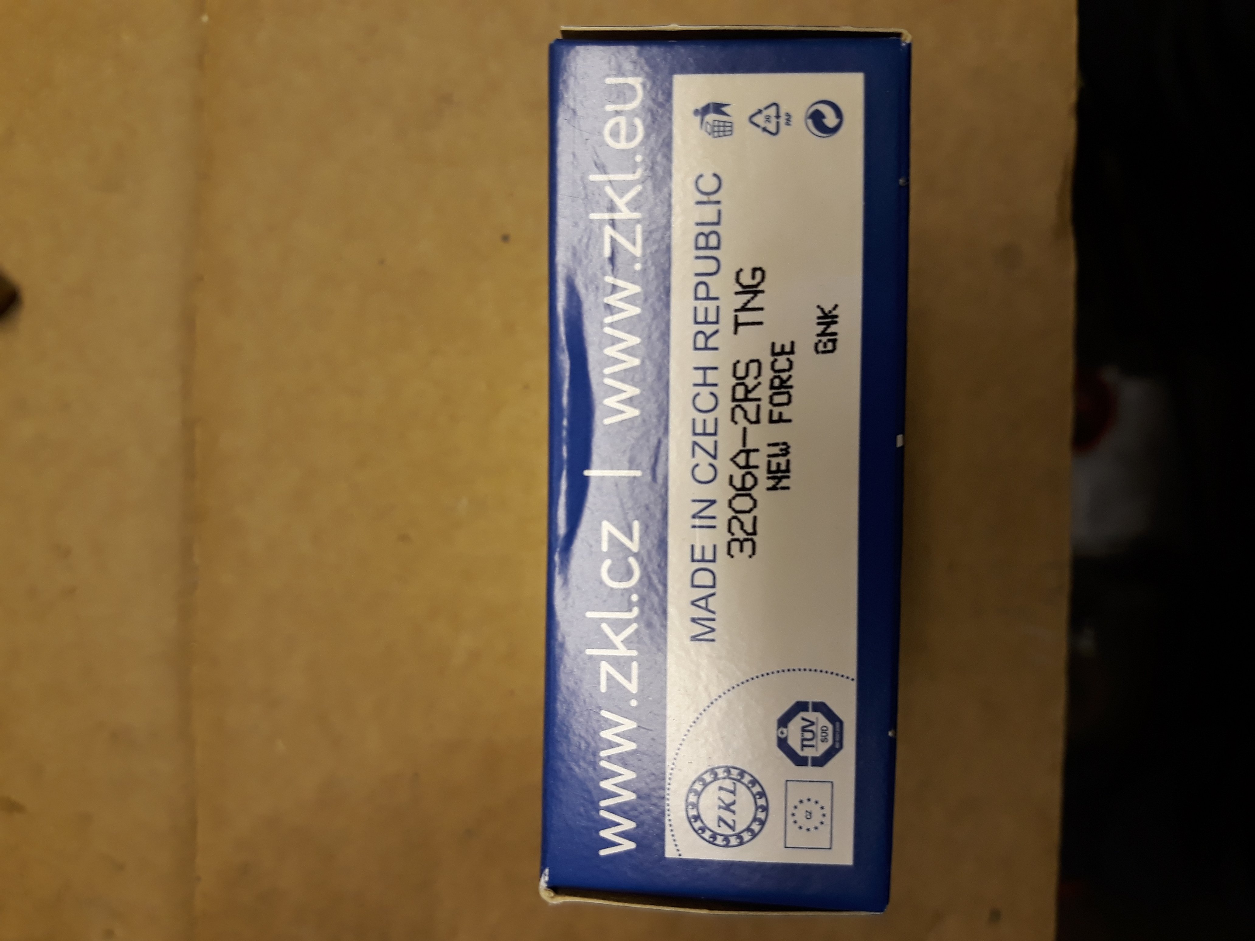

Kdyby někdo chtěl koupit nové ložisko na visco spojku TD5,tak ho vyrábí už i v Česku. ZKL 3206A-2RSTNG NF. Cena vychazi na 322kc,což je super oproti SKF za 1300kc. Kupoval jsem ho v MATEZA Brno. Mají ho skladem.

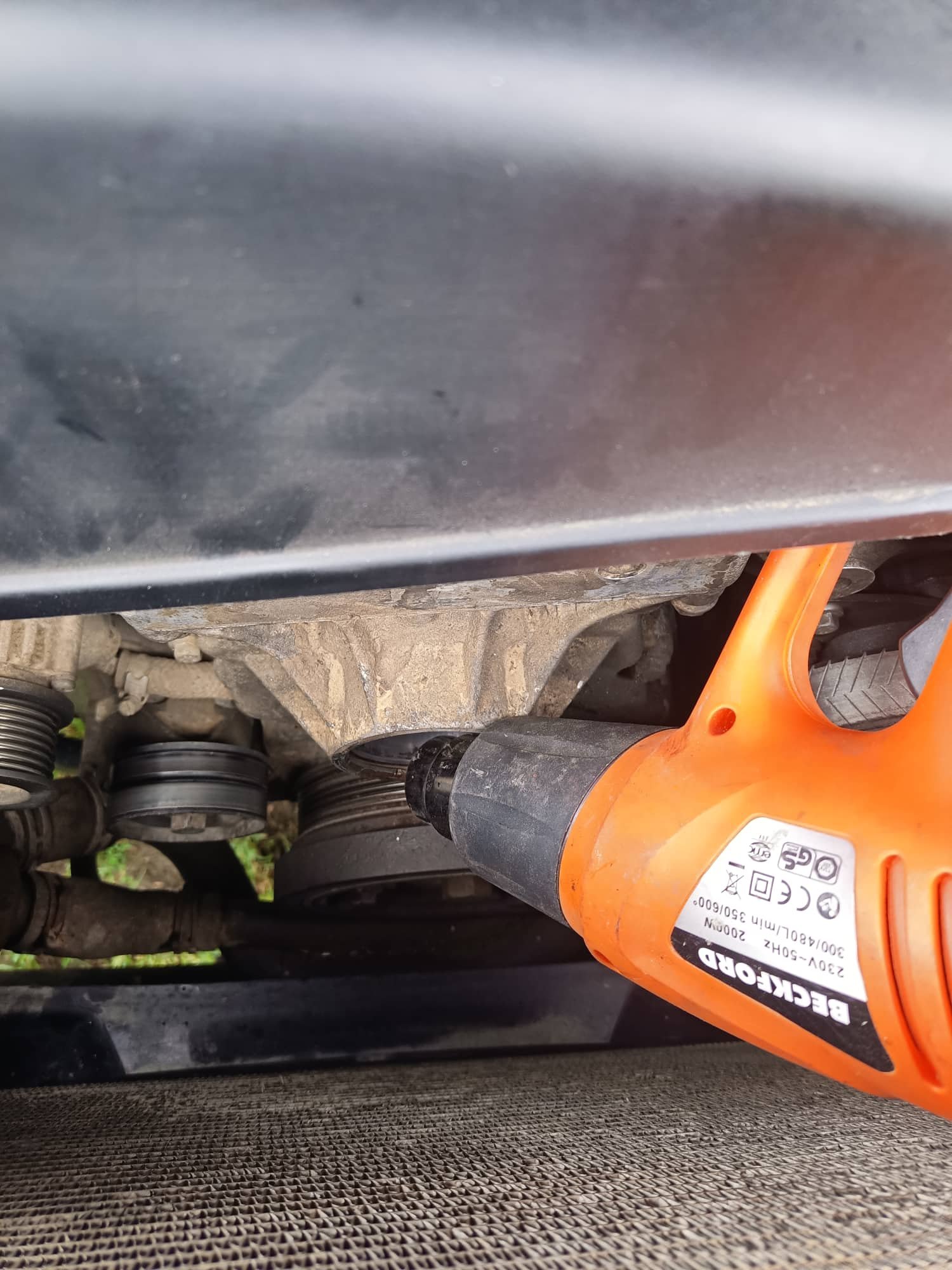

Tak trochu to tu oživím. Dovolím si menší okénko do aktuálního trhu. Ložisko ERR5285. Po zhlednutí cen na lr eshopech (litep, "original LR" za 5100,- SKf "nahrada" za 2300,- ) se mi zdála poněkud moc. Pod SKF číslem SKF 3206 A-2RS1TN9/C3MT33 k sehnání od 1100,- , případně od ZKL pod číslem ZKL 3206A-2RSTNG NF za 340,-
Děkuji Bobo.ktm za zpětnou vazbu. ZKL mu od montáže funguje bez problému, takže jsem se vydal stejnou, nejlevnější cestou.

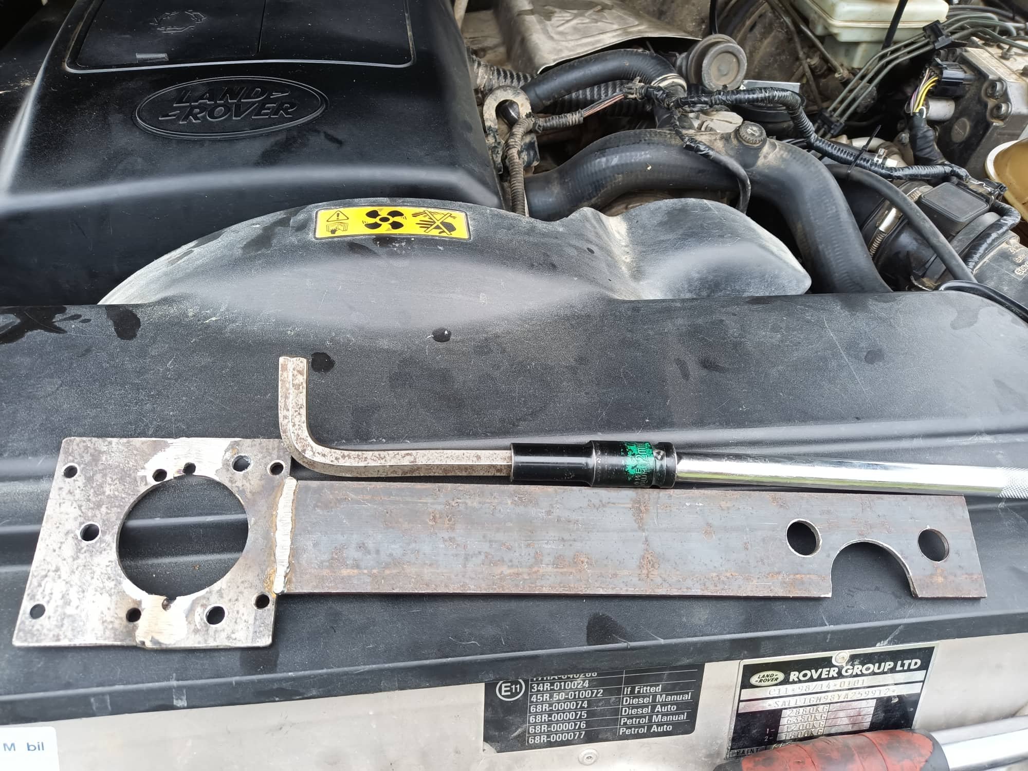

Jednoduchy přípravek na sundání visko vrtule jsem už udělaný z dřívějška. Obyčejný plocháč. Takže jsem ho trochu vylepšil.
Po sundaní řemenice ( 3 šruby na 10mm klič) prostě obkreslit a vyvrtat. Děr navíc si nevšímejte vše dělám z odpadu.

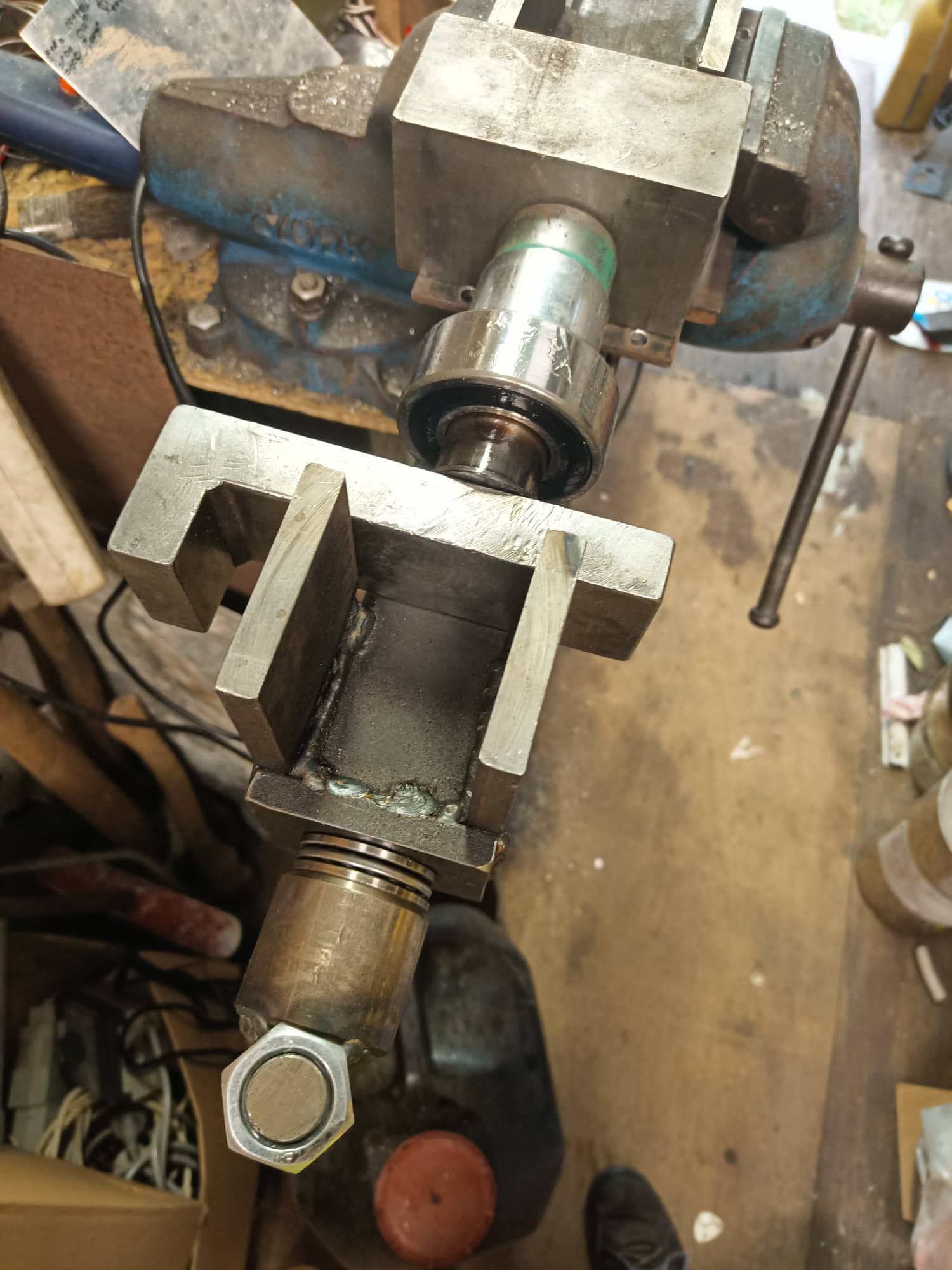

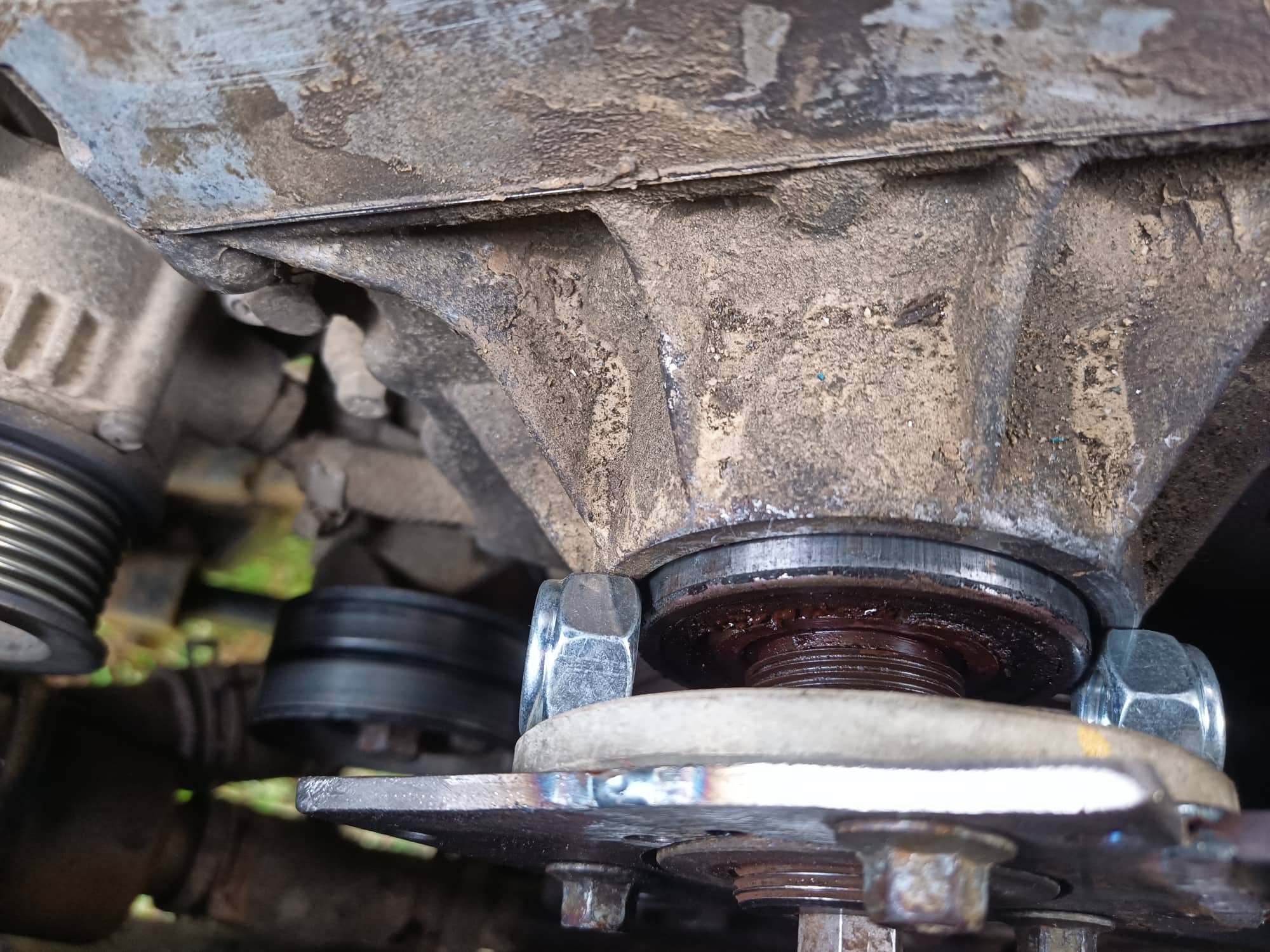

Na vytahnutí ložiska je potřeba 12mm imbus a nějaké podložky, které se opřou o unašeč. Já použil matice.
Na přelisování starého ložiska za nové není potřeba ani lis. Mám rozdělaný (už asi rok nedokončený) velký svěrák s max otevřením 460mm, ale jestli máte nějakou 150ku york tak vám bude bohatě stačit.
Umístění zpět na bok motoru po použití mrazáku na ložisko a horkovzdušky na blok bylo otázkou vteřiny. Jediná komplikace na celé operace je sundat segrovku co drží ložisko. Chce to velké zahnuté kleště. Ty já neměl, dělal jsem to za urputného nadávání nějakýma starýma ludrama které, jsem kladivem a bruskou upravil na požadovaný nástroj.

Rekl bych, ze nahrada za origo SKF 3206 A-2RS1TN9/C3MT33 je lozisko ZKL 3206 A-2RS TNG C3 NEW FORCE.
Ložisko s označením C3 má tzv. zvětšenou radiální vůli. To znamená, že mezi kuličkami a kroužky ložiska je v nezahřátém stavu větší prostor (vůle) než u standardního ložiska. Zajimalo by me ze zvedavosti, jak vam ZKL bez C3 po letech drzi ?
