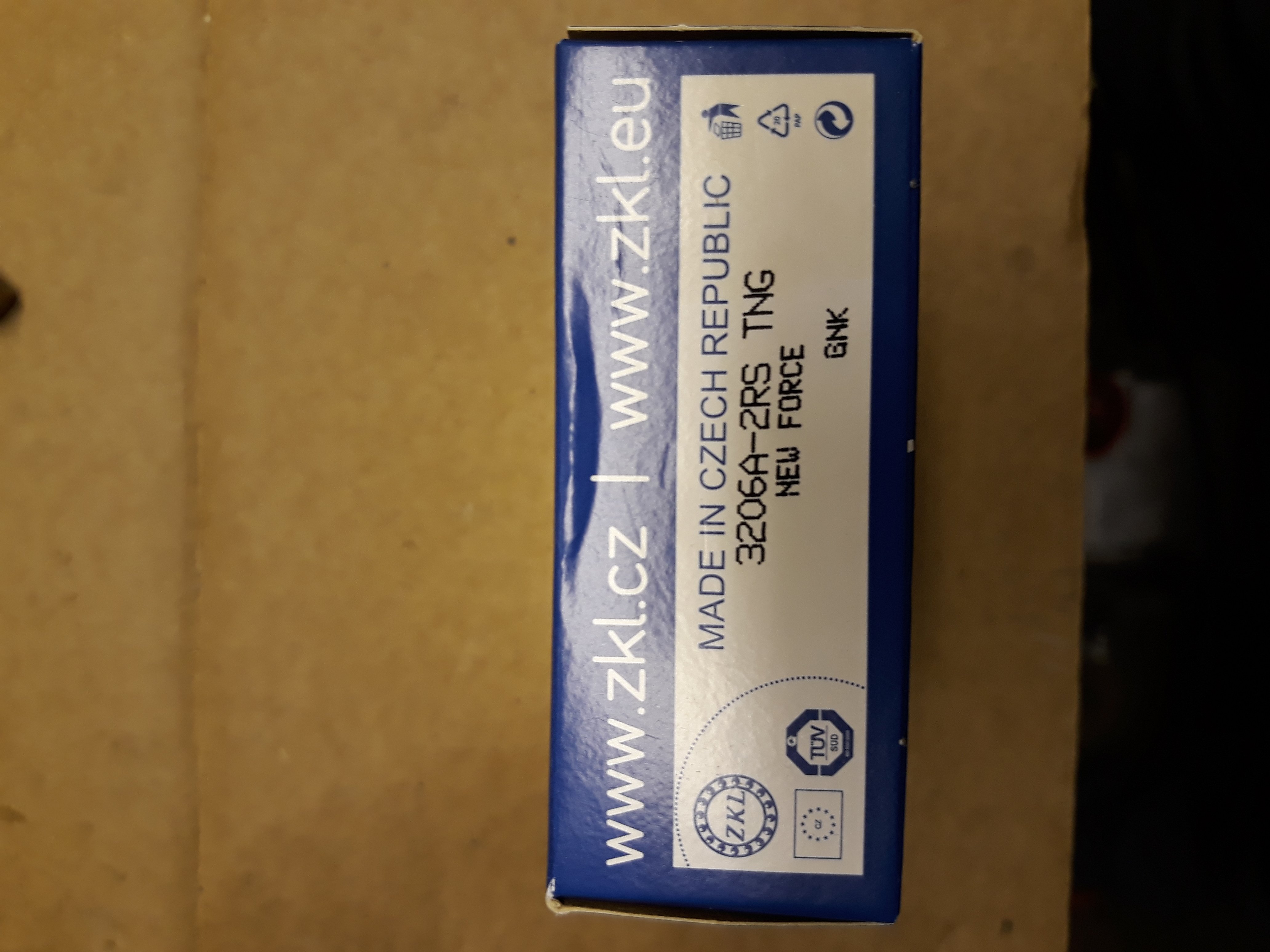

Kdyby někdo chtěl koupit nové ložisko na visco spojku TD5,tak ho vyrábí už i v Česku. ZKL 3206A-2RSTNG NF. Cena vychazi na 322kc,což je super oproti SKF za 1300kc. Kupoval jsem ho v MATEZA Brno. Mají ho skladem.

Tak trochu to tu oživím. Dovolím si menší okénko do aktuálního trhu. Ložisko ERR5285. Po zhlednutí cen na lr eshopech (litep, "original LR" za 5100,- SKf "nahrada" za 2300,- ) se mi zdála poněkud moc. Pod SKF číslem SKF 3206 A-2RS1TN9/C3MT33 k sehnání od 1100,- , případně od ZKL pod číslem ZKL 3206A-2RSTNG NF za 340,-
Děkuji Bobo.ktm za zpětnou vazbu. ZKL mu od montáže funguje bez problému, takže jsem se vydal stejnou, nejlevnější cestou.

Rekl bych, ze nahrada za origo SKF 3206 A-2RS1TN9/C3MT33 je lozisko ZKL 3206 A-2RS TNG C3 NEW FORCE.
Ložisko s označením C3 má tzv. zvětšenou radiální vůli. To znamená, že mezi kuličkami a kroužky ložiska je v nezahřátém stavu větší prostor (vůle) než u standardního ložiska. Zajimalo by me ze zvedavosti, jak vam ZKL bez C3 po letech drzi ?
