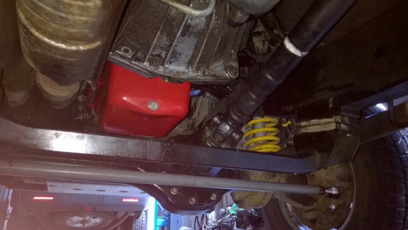

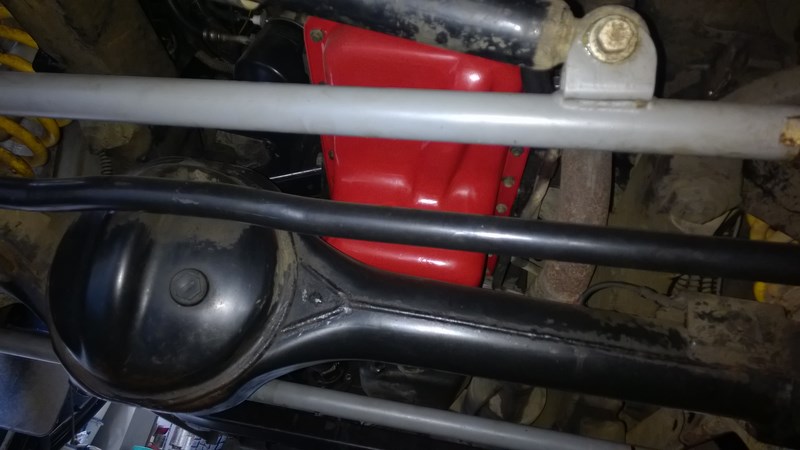

Tak sem to tam teda mlasknul, ale nesmim bourat...

#11 Příspěvek od Land Jirka » 29 črc 2016 20:01
Podle fotek třístovka v DII
Co tě k tomu vedlo?
Přestavovals, nebo si koupil co se tady onehdy prodávala?

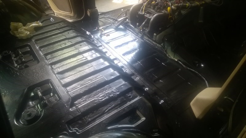

#12 Příspěvek od Kokesek » 29 črc 2016 20:48
jo, je to ta co tady byla uz na prodej, byl to dobrej zaklad na dodelani. Trosku sem udelal poradek v elektrice, pretesnil komplet motor a vymenil cepy na naprave. Taky sem vymenil hrdlo nadrze aby tam slo natankovat :mrgreen: ,
no vlastne sem jeste vyvaril predni podlahu, zadelal veskere diry kudy tekla voda do podlahy a vyvaril naraznik po nehode. Pak sem to cele spasoval a uz to vypada jak auto. A nechal sem nalakovat predni blatnik.
