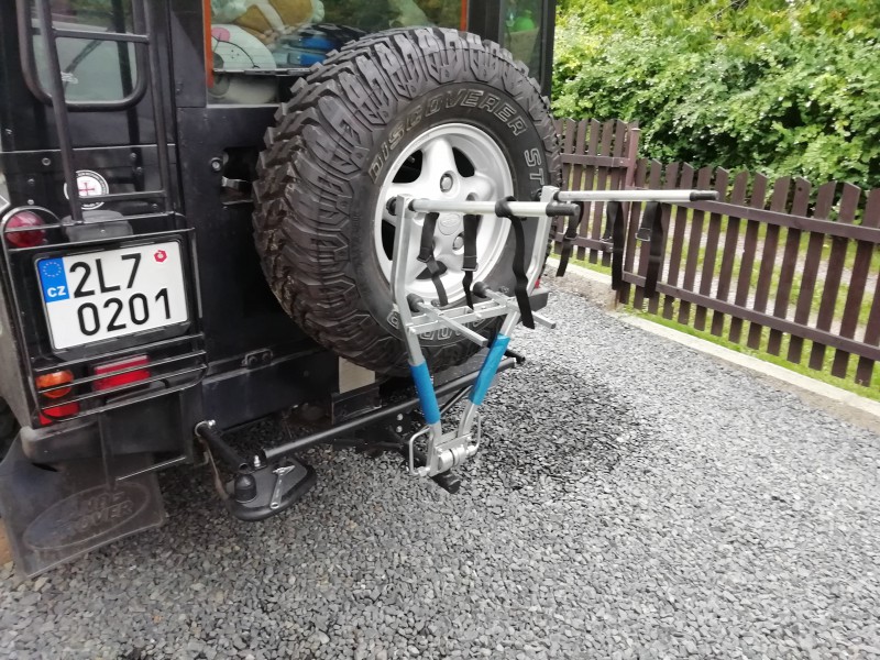

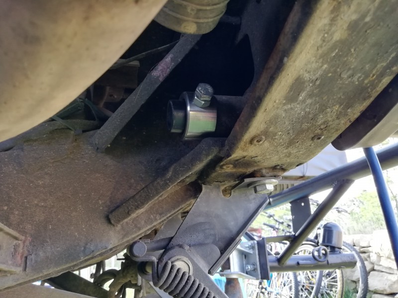

Re: Jak kola (cyklo) v Defovi ??

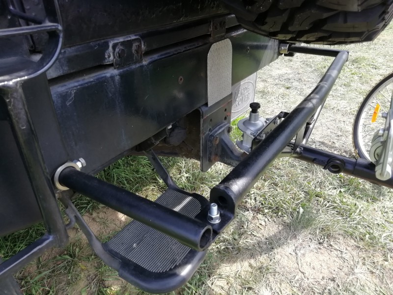

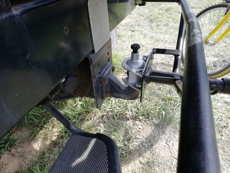

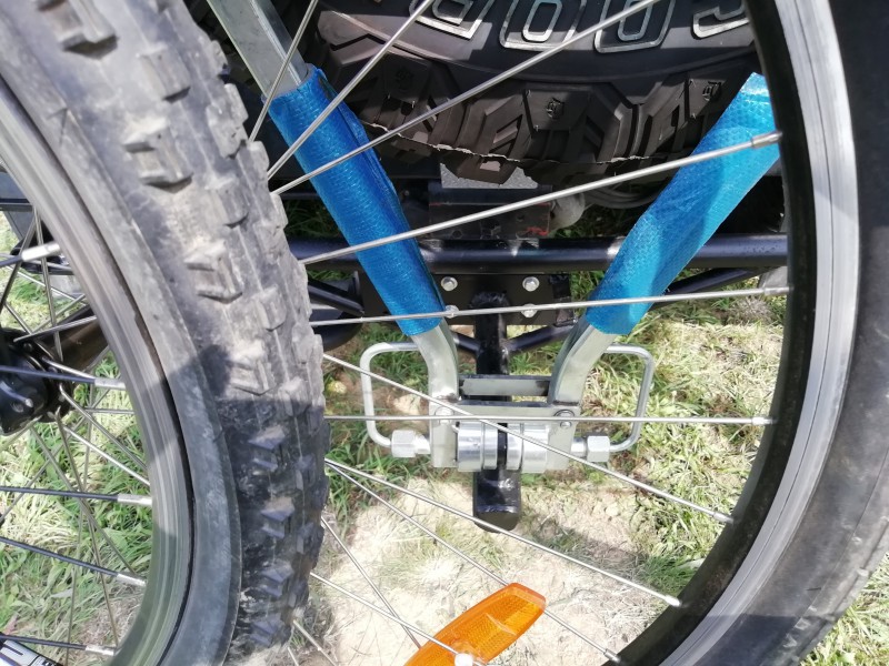

Udelal jsem si prodlouzeni a trochu jsem to i zpevnil, na kouly pak nacvaknu takove to Vecko, az budu davat vse zpet tak nafotim a jeste poslu, kazdopadne to funguje, pouzil jsem stare tazne takze jsem koupil ten uchyt na kouly a to vecko, celkem tedy 2200,-

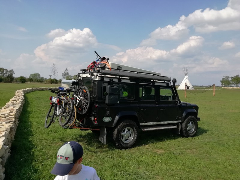

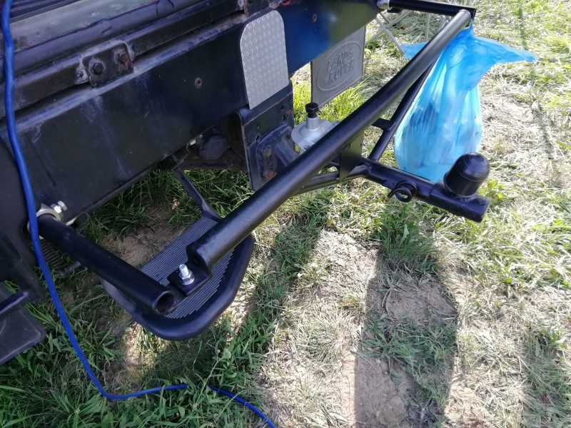

Par dalsich fotek, kdyby nekdo chtel tak klidne dofotim nejaky detail

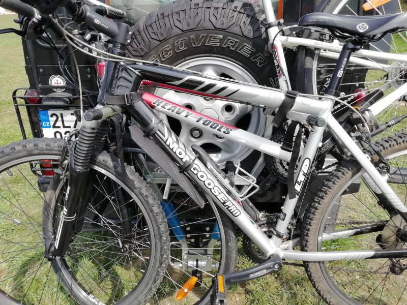

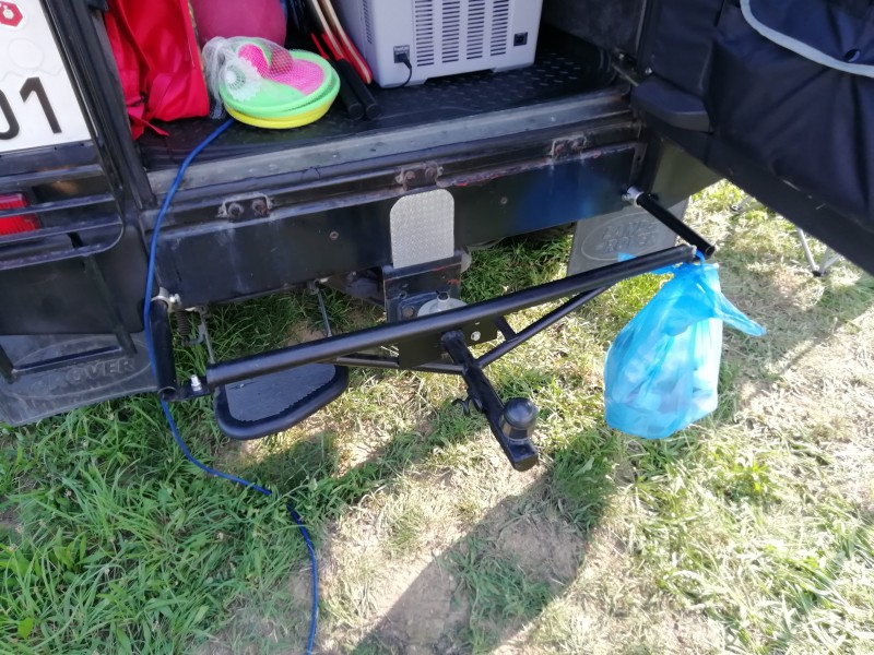

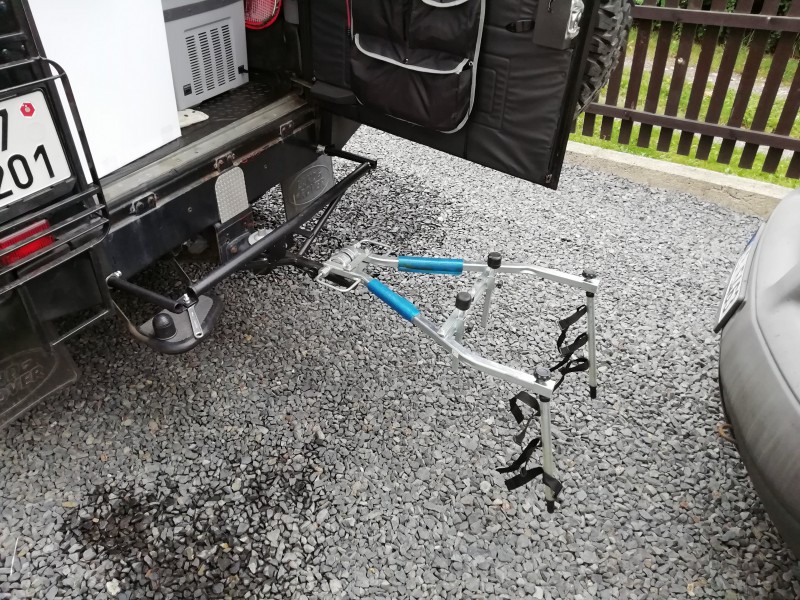

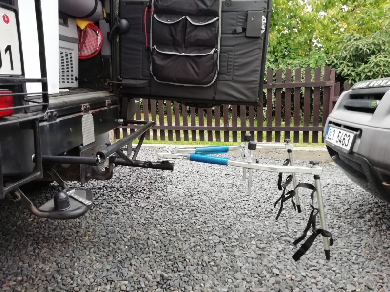

Dalsich par fotek
Nosic lze sklopit, takze otevreni dveri neni problem, nicmene kdyz je plny kol, tak jsem to nezkousel, ale asi to pujde, treba nepujdou otevrit uplne, ale alespon se tam clovek muze dostat. Zalezi jak tam ty kola budou narovnane.

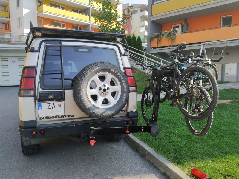

Ja som ako jediné rozumné riešenie uznal tzv. swing carrier, robí to thule a yakima. Nekúpiš to tu, nedovezieš to sem, nie je to homologizované vraj. Každopádne so svetelnou rampou by mi nemal nikto nič povedať. Má to nesporné výhody čo sa týky prístupu do kufra ako aj nájazdového uhla, iné by som nechcel.
No musí ti to niekto poslať, inu cestu som nenašiel....Ja som to konkrétne riešil z Austrálie... samozrejme finančne je to pomerne nevýhodné riešenie, ale je to bez bastlenia, bez samodomo zvárania a podobne...dalo by sa tomu kadečo vytýkať, napríklad že sa tam biky budú hojdať a odierať, ale mne to zázrakom všetko oprieralo o neopreny čo mám na ráme pod reťazou a jeden popruh stačil aby sa to ani nehlo....

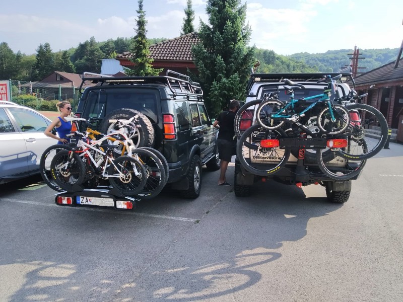

S tou homologizáciou je to ťažké, tak ako si z toho robí ťažkú hlavu thule a yakima, tak to rieši málokto. Podľa mňa množstvo tých poľských a talianských a taiwanských nosičov na rezervu alebo na guľu nie je homologizovaných, ale predávať sa predávajú. Ak bol jediný problém v osvetlení a značke, tak to vyriešené mám. Ak bol aj v niečom inom, tak si neviem predstaviť, že to niekto pri kontrole na ceste vyrieši. Pre 4 bicykle je to pre mňa jediné vyhovujúce riešenie. Mrzí ma len to, že ma yakima aj thule odpinkávalo a nedostal som z nich serióznu odpoveď. Vždy ma presmerovali na nejakých SVK/CZE zástupcov, ktorí neboli schopní pohnúť prstom a len mi vždy napísali, že to nemajú v katalógu
Jo mám přesně tohle, určitě drží kola lépe než výše zmíněné thule a yakima.. dovozci mě odpálkovali uplně stejně. A já to vyřešil dokoupením světelné rampy a 3 spz a zatím jsem neměl problém a předpokládám, že ani mít nebudu.
