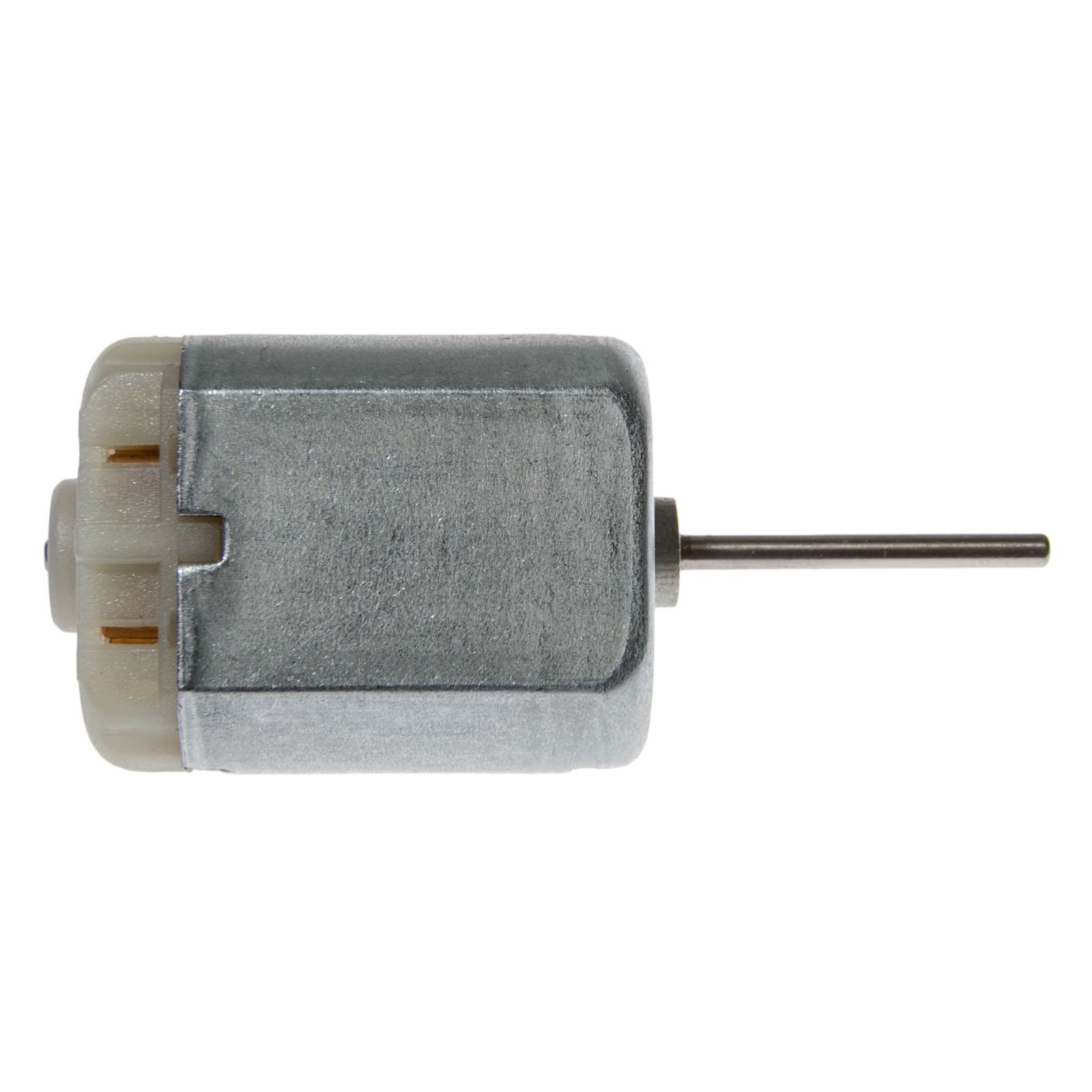

U free to nejde motorek má vývody do strany nikov na zádi. A vývody jsou jenom na jedné straně. Něco jako tento

Diky za rady chalani kedže otočiť motorćek nejde skúsim tú variantu s prepínovánim drôtov v konektore. Neviete náhodou o nejakej schéme zapojenia toho konektora?

Ahoj resil jsem stejný problém, koukal jsem na zapojení a nakonec usoudil ze je jednodušší ohnout kontakty v tele zamku na které se narazí motorek k nim příletovat kousek drátu a male jazycky které jsem zasunul do kontaktu motorku, následné je potřeba lehce vypálit drážky v černém krytu který je přesně obepíná motorek aby přidaného drátky nevadily sesazení obou částí ... jinak toto reseni jsem použít po prozkoumání zámku a jeho zalite části kde jsou vývody pro oba motorky a mají jeden kontakt společný takže by se polarity přehodila na oba dva motorky a výsledek ???????
