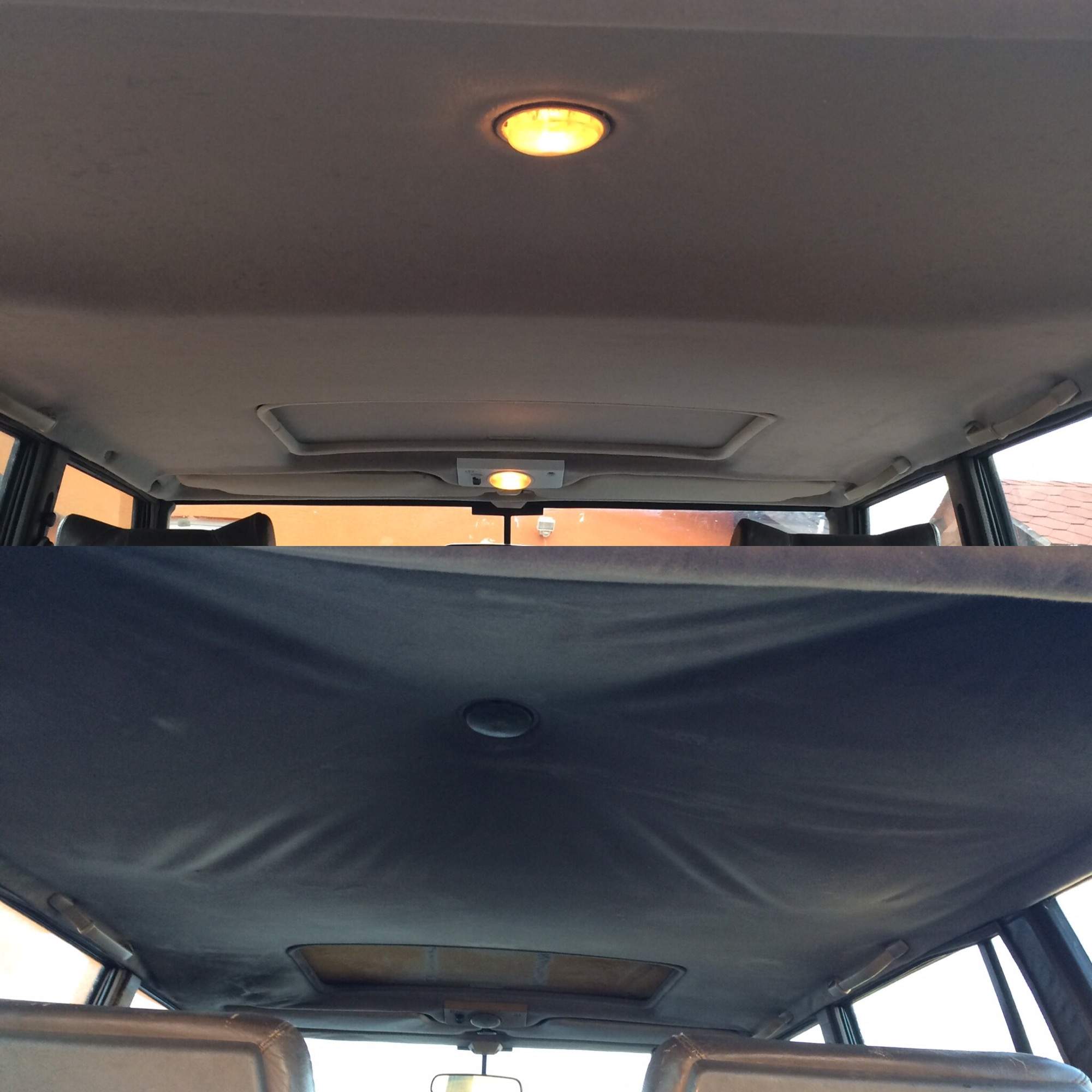

Přikládám fotku nové stropnice pro srovnání se stavem v době koupi, a fungujících světýlek na stropu, ty před tím nešly.

Pěkná práce :yes .
