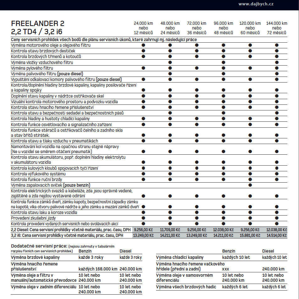

Ahoj, zvazuji koupi free2 2007 2,2td4 118kw, pravidelný servis, v 60tkm měněna at převodovka. Chci vědět co me čeká za servisní úkony pokud ma auto najeto 100tkm? Kdy se mění rozvody?
Díky za vaše postřehy a rady. Michal

viz obrázek

Díky za tubulku, nikde jsem tam neviděl interval výměny žhavičů, doteď jsem jezdil jen benzin. Mění se až odejdou? :shock:

Jeste me zajímá jestli je v tomto motoru řemen nebo řetěz. Diky

Podle té tabulky bych to tipoval na dva řemeny :-)

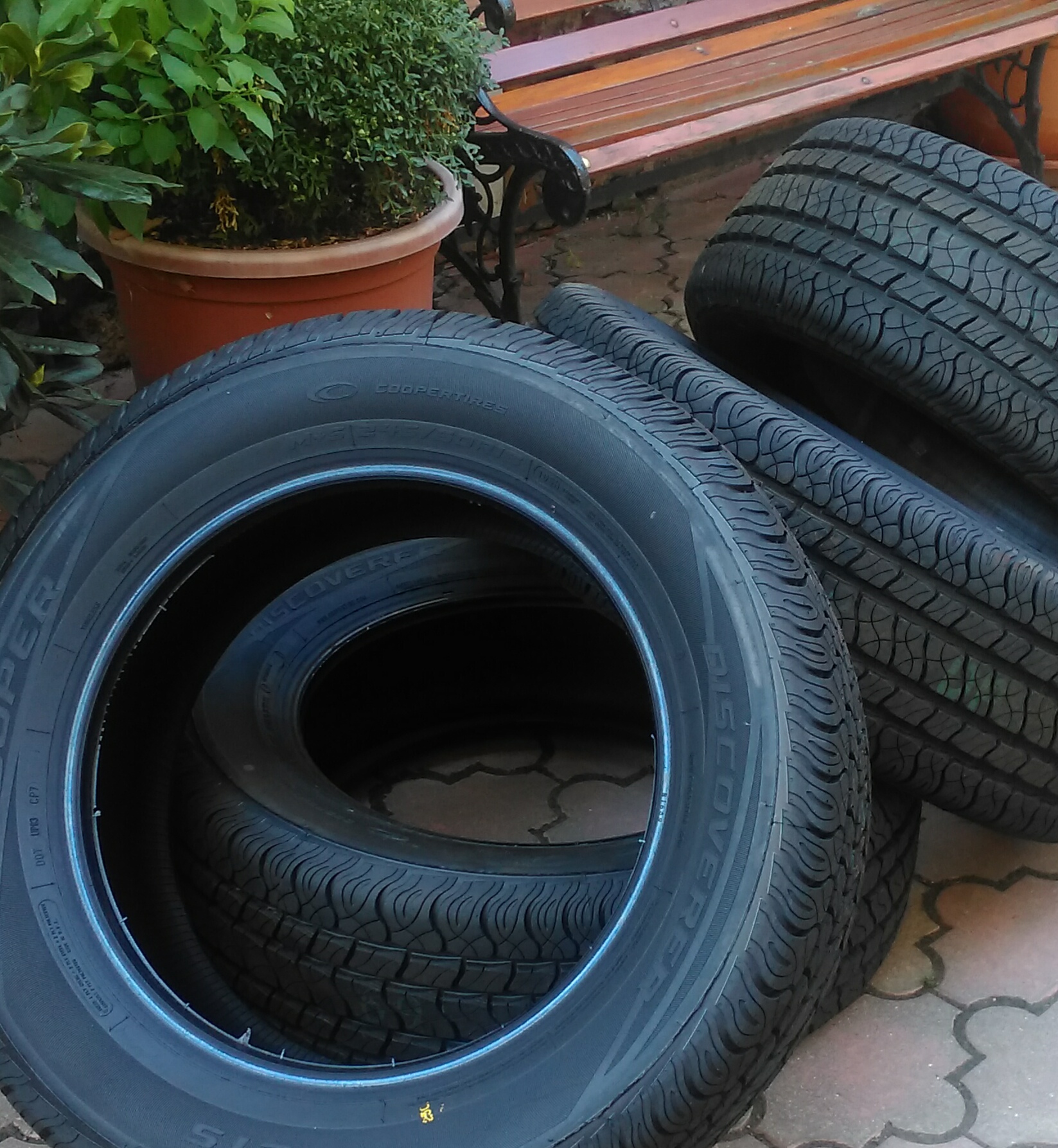

Dám dolů kolo, když tam bude rozměr 245/70r17 ,nebo musí být v kufru?

Jak jestly das kolo dolu?ja jezdim skoro 2 roky na 245/60 r18 origo tam bylo 235 plus 3cm podlozky a super auto je sice furd spinavy a spotreba se zvedla ale tezko rict jestly to neni tim ze kolo ma vetsi prumer tak to pc spatne pocita.jinak do rezervy jsem to nezkousel dat.

Ahoj, ano, myslím rezervu. Taky uvažuju o zvednutí a větších kolech. Od Martasa sem chtěl nákres na kryt nádrže. Nákresy na podložky jsem sehnal, ale nějaký ten použitelný nákres toho krytu ne.

Pěkná tabulka našla by se i na Freelander I TD4 2005?
