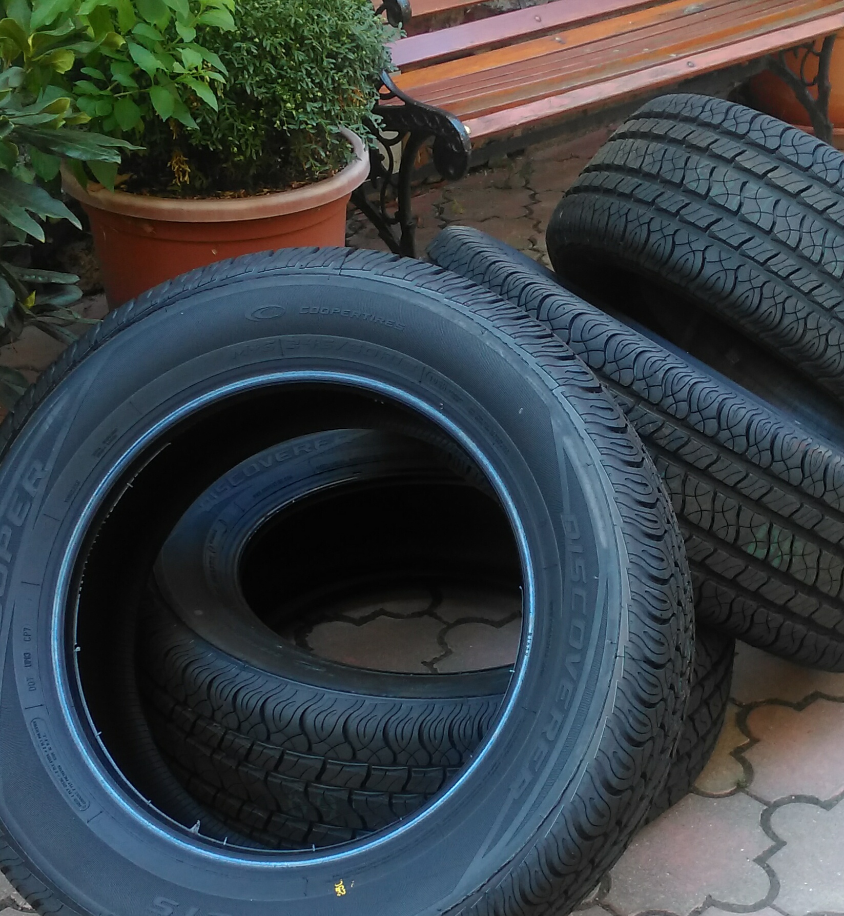

Ahoj, trochu to tu oživím dotazem, vlastně dvěma.
Dám dolů kolo, když tam bude rozměr 245/70r17 ,nebo musí být v kufru?
Pohybuje se tu ještě člen Martas z ostravska?
Předem dík.
Předem dík.
Re: F2 freelander II.
Lenon píše: 21 úno 2017 21:58 Ahoj, trochu to tu oživím dotazem, vlastně dvěma.
Předem dík.
Jak jestly das kolo dolu?ja jezdim skoro 2 roky na 245/60 r18 origo tam bylo 235 plus 3cm podlozky a super auto je sice furd spinavy a spotreba se zvedla ale tezko rict jestly to neni tim ze kolo ma vetsi prumer tak to pc spatne pocita.jinak do rezervy jsem to nezkousel dat.

Ahoj, ano, myslím rezervu. Taky uvažuju o zvednutí a větších kolech. Od Martasa sem chtěl nákres na kryt nádrže. Nákresy na podložky jsem sehnal, ale nějaký ten použitelný nákres toho krytu ne.
Taky jsem to chtěl zvedat ale trochu se to zvedlo koloma a i kdyz jezdim mimo cesty casto tak jsem zatim nikde nemnel problem i kdyz jsem jezdil z off roudama kdyz neberu v potaz ze jsem nejel nekam at si neposkrabu lak.vono je to stejnak spis o vzhledu to zvedani taky by se mi to libilo treba ja jsem hledal ze misto podlozek bych dal pruziny a nasel jsem jenom sportovni.
