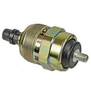

chtěl bych se zeptat má čerpadlo na defíkovi něco jako že elektronicky utne naftu? ptám se protože v servise říkají že čerpadlo vždycky nachvilku vypne naftu. tak mě to zajímá aby to nebyl blábol. je to 300TDi

Jasne. Na cerpadle je elektorventil jako byl na 120ce tusim. Asi by stalo za to na nej privest dratem staly napeti (s vypinacem abys to vubec mohl chcipnout) a zjistit jestli to neni tim. Jeste nad tim ventilem byva verna ktabicka imobilizeru, tu jsme odsekavali sroubovakem :)

Ja mám na 300tdi k čerpadlu je připojeny dratek, je to v dolní polovině čerpadla, pokud ho odpojim ihned to chcipne.

me delal neco podobnýho spatnej kontakt na tom stopventilu ladil sem cerpadlo :-) a pak sem ho blbe nasadil a na jarní jihlave jak se motor na redukci nahnul v silentblokach a ten kontakt byl spatne nasazenej tak to vypinalo naftu

stop ventil

volal mi že prej byl nastavovaný ten kabel tak to předělal a ten konektor že taky moc nedržel tak uvidíme jestli to tím bylo. ten stop ventil funguje kdy a jak? jen jako vůči imobilizeru a chcípnutí auta? prý už mu to neudělalo

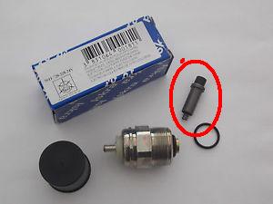

100% odzkoušení je, že jej vyřadíš.
Odpoj drátek, ventil vyšroubuj (čtyřiadvacítka klíč),
vydělej z něj tu tyčku s pružinkou (červený zakroužkováno na obrázku) a našroubuj zpět.
Drát nemusíš zapojovat.
Motor pojede pořád jen nepůjde zhasnout (musí se zdechnout přes kvalt).

hok300 píše:volal mi že prej byl nastavovaný ten kabel tak to předělal a ten konektor že taky moc nedržel tak uvidíme jestli to tím bylo. ten stop ventil funguje kdy a jak? jen jako vůči imobilizeru a chcípnutí auta? prý už mu to neudělalo
stop ventil chcípá motor
když vypneš klíček tak motor zhasne a to dělá tento ventil
při zapnutém klíčku (svítí kontrolky) tam jde proud , při vyplém klíčku tam proud nejde. :-)
