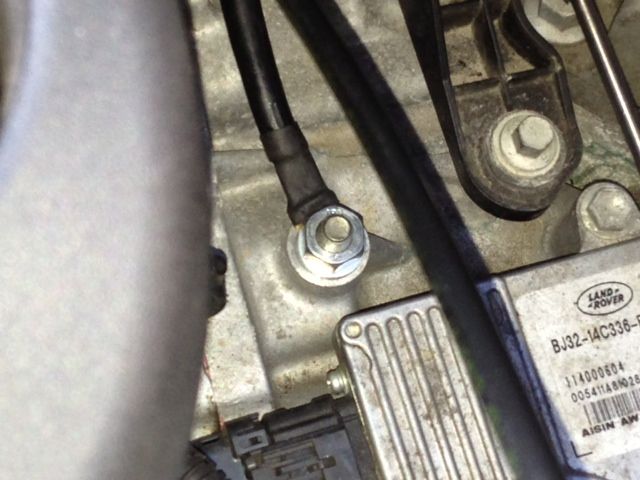

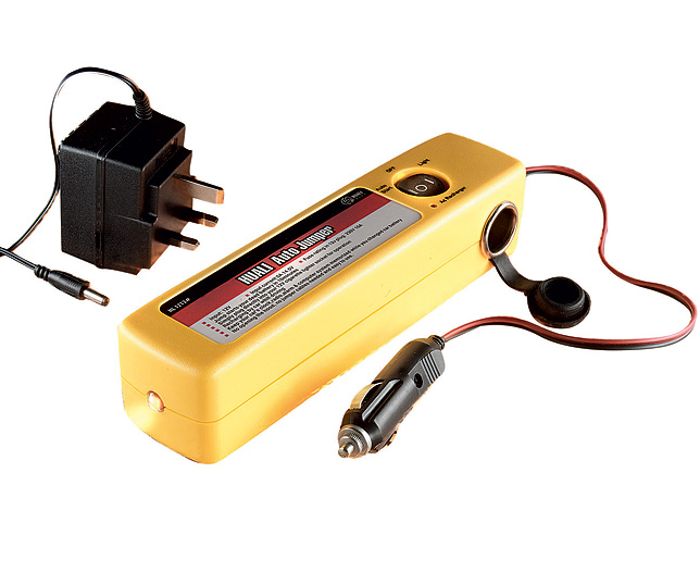

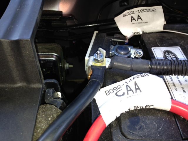

Re: Freelander 2 - 2.2 TD4 po nabiti baterie nestartuje
ono skor pouzivat na nabijanie baterky zadnu zasuvku na stredovom tunely ta je stale ziva a nabijacky na baterky uz maju taku koncovku.
na anglickom fore to je tiez velmy preberana tema bez nejakeho jasneho konca. niekde pisu ze pomoze pridat uzemnovaci kabel od baterky k prevodovke
Nevidim absolutny problem v priamom nabijani baterie - odpojim a pripojim svorky iduce k/od poistkovej skrine..
Jedina vec co sa moze stat: vymazu sa nastavenia ako autoradio, nastavenie okien, dveri..atd...
Keby ju aj nabijal natvrdo pripojenu svorkami k palubnej sieti, tiez by sa nic nestalo..
Bateria je tvrdy zdroj sam o sebe a pokial by to bola normalna nabijacka a netlacila do baterky 20 Voltov ..no problem
a pridavat uzemnovaci kabel od baterky k prevodovke ??? Baterka ma + a - ...plastove puzdro, zrejme si ale myslel - pol..
Zle ukostrovacie body sa prejavia min. pri startovani a velkych odberoch.. nabijaci prud by mal byt aj tak 1/10 kapacity..
Ale skorodovane a spinave ukostrovacie body v aute je uz ina debata...urcite by som nenabijal bateriu cez rozne zasuvky v aute..
Mozno to bude tym, ze mam elektrotechnicke vzdelanie, mozno som sialenec a mozno zdravy sedliacky rozum

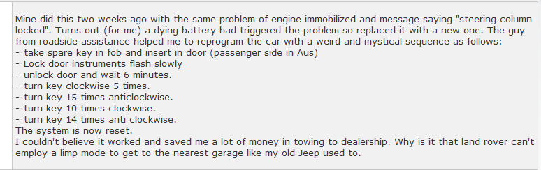

alebo to to
- Přílohy
- reset po vymene baterky.PNG (26.73 KiB) Zobrazeno 7847 x
- Příspěvky: 15417
- tel.: 608 600 360
- auto: D2, Def 130
Tenhle popis náramně připomíná použití EKA kódu, a pokud to je ono, tak kód se u každého auta liší, měl by být na kartičce u papírů od auta, a použití tohoto kódu by mělo být popsané v návodu k autu.
Len na free2 bude velmi tazko otacat klucom 10x v smere a 15x proti hodinovym rucickam;))
Ak vylucime poistky a zle konektory, na toto jednoznacne potrebujes diagnostiku...
ani nie pozry manual
Ak si myslel na nudzove otvorenie dveri klucom, tak ano.
