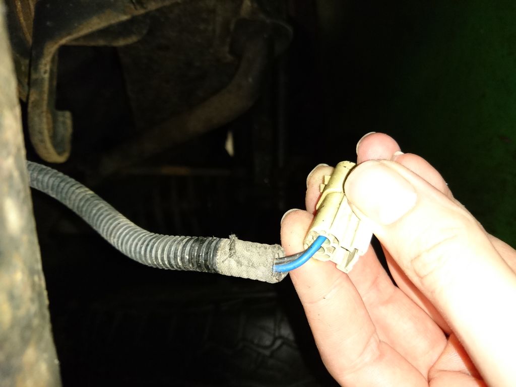

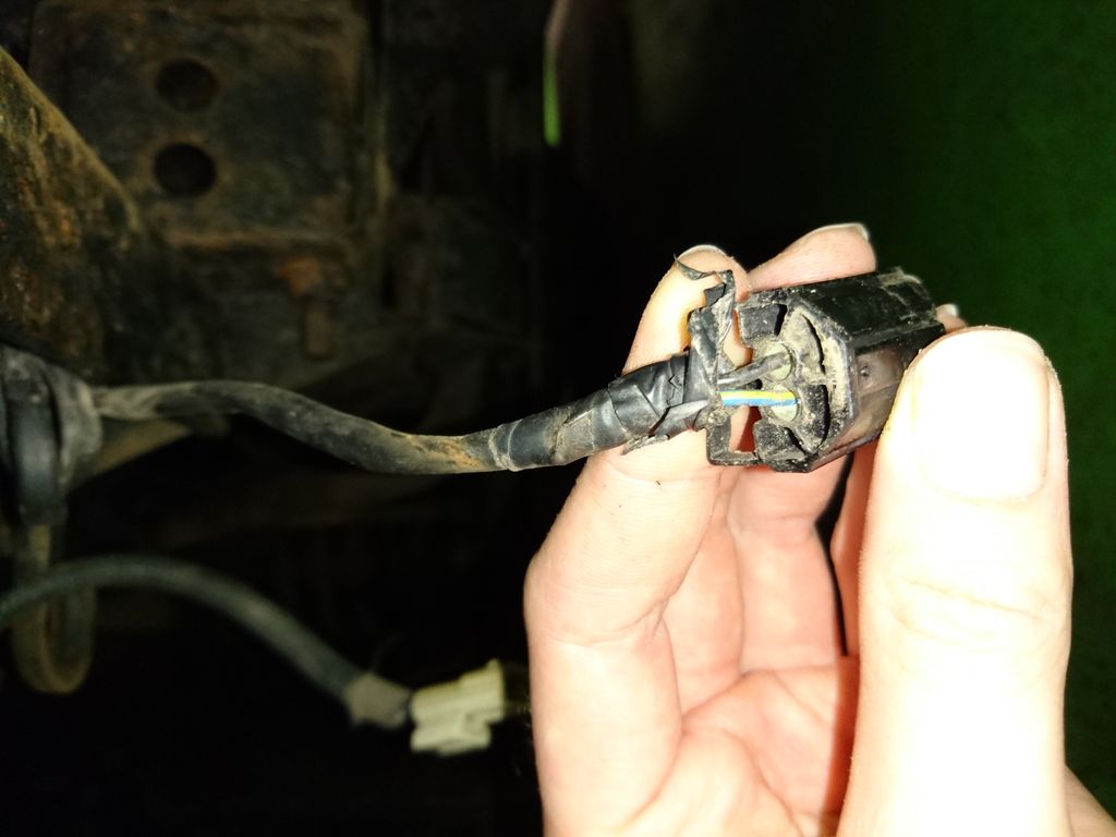

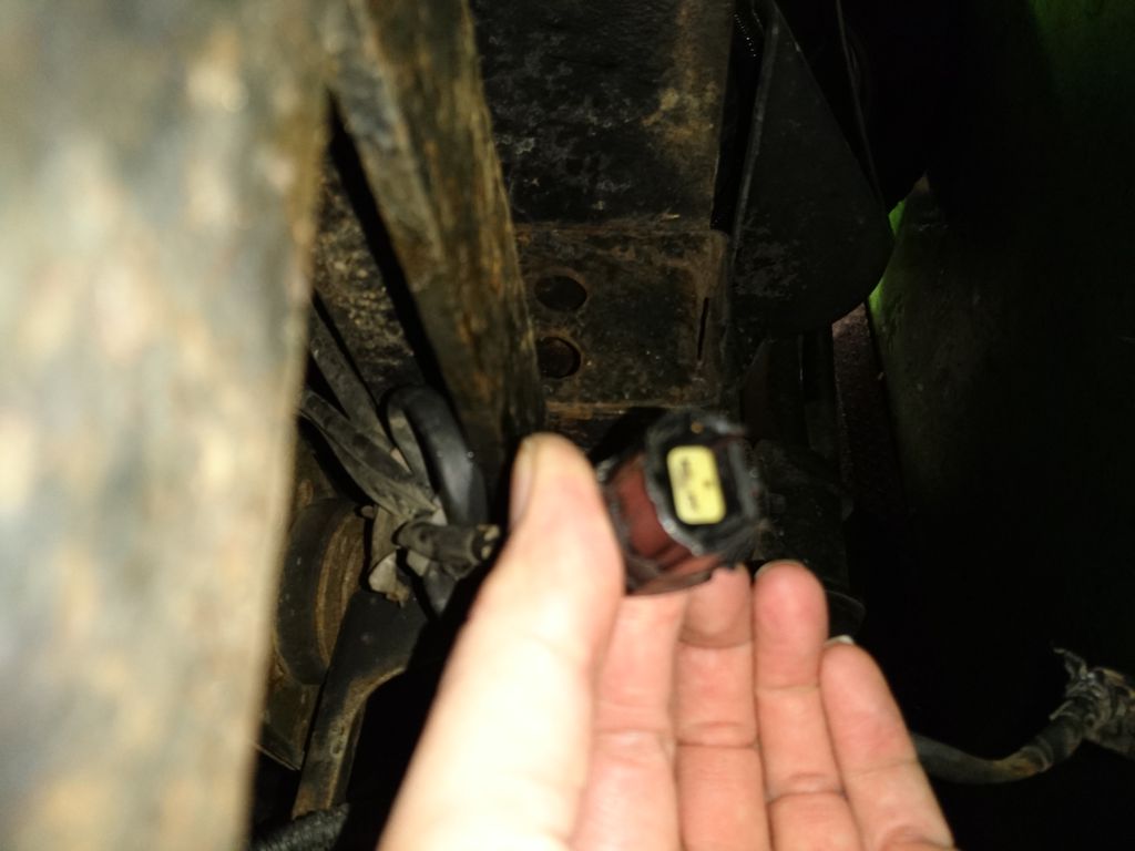

Ahoj všem, potřeboval bych radu. Sehnal jsem si světla, umístil na přední rám a rád bych je zapojil ideálně za použití originálních tlačítek v interieru a tím pádem i relátek v motor prostoru. Problém je že nevím jaký dráty a kam vedou od těch relátek ke světlům.
Pod předním nárazníkem jsem objevil na jedné straně 3 konektory, kde jeden bude tuším k ostřikovači, které nemám (pevnostňák) a ty další dva nevím.

Ahoj,
jeden bude k ostřikovačům světel a další nejspíš k mlhovkám z původního nárazníku. Víc ti bohužel asi neporadím, protože jsem k zapojení světel natahal úplně nové kabely a použil nové ARB spínače. Snad se ozvou ostatní s radou...

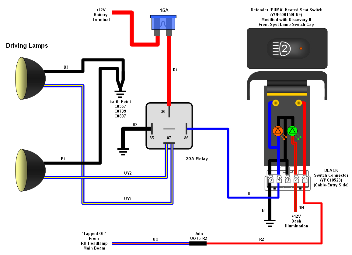

Inak okolo prístrojovky máš zopár blank záslepiek - je to biely polopriesvitný plast streknutý čiernou, takže obrúsiť, šablóna a streknúť a máš symbol, aký chceš, treba len spínač napr. vyhrievania sedadiel a príslušný šteker.
DII Driving Lights Kit - Modified with Relay & Latching Switch_zpsa54b0c8e.jpg
Nech ťa nemýli tvar "fascia" - to je len deklík, sú vzájomne nahraditeľné
V RAVE máš aj prílohy - napr. zapojenie prídavných svetiel, okrem iného tam nájdeš aj voľnú pozíciu na spodku poistkovej skrine v motorovom priestore; ja som si natiahol linku priamo od batérie a osadil novú poistkovú skrinku pod volantom aj s relátkami.
