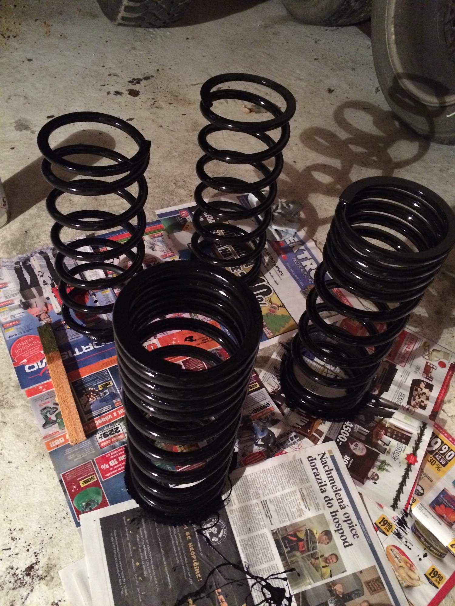

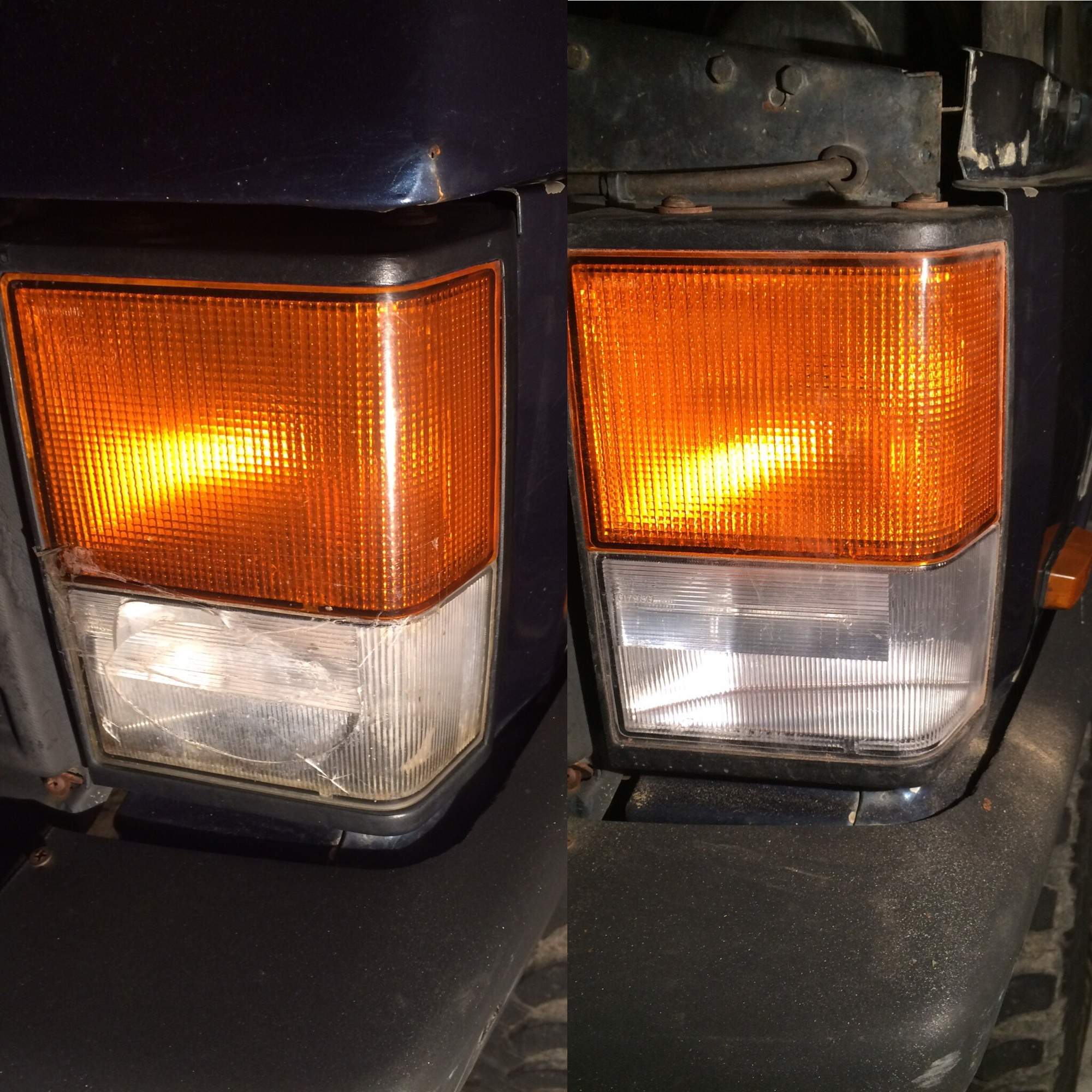

#36 Příspěvek od DDT » 08 pro 2015 21:09

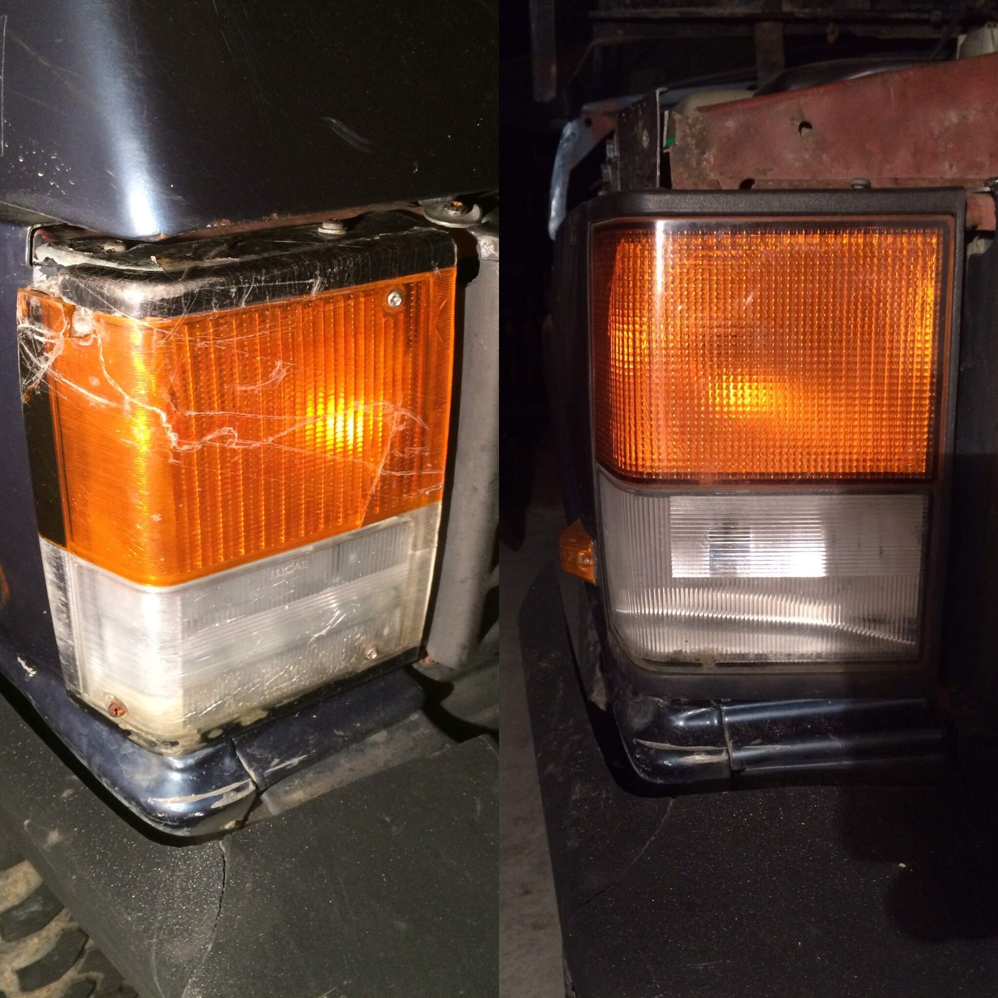

Tak světla prohozené a sériové pružiny očištěné a nabarvené

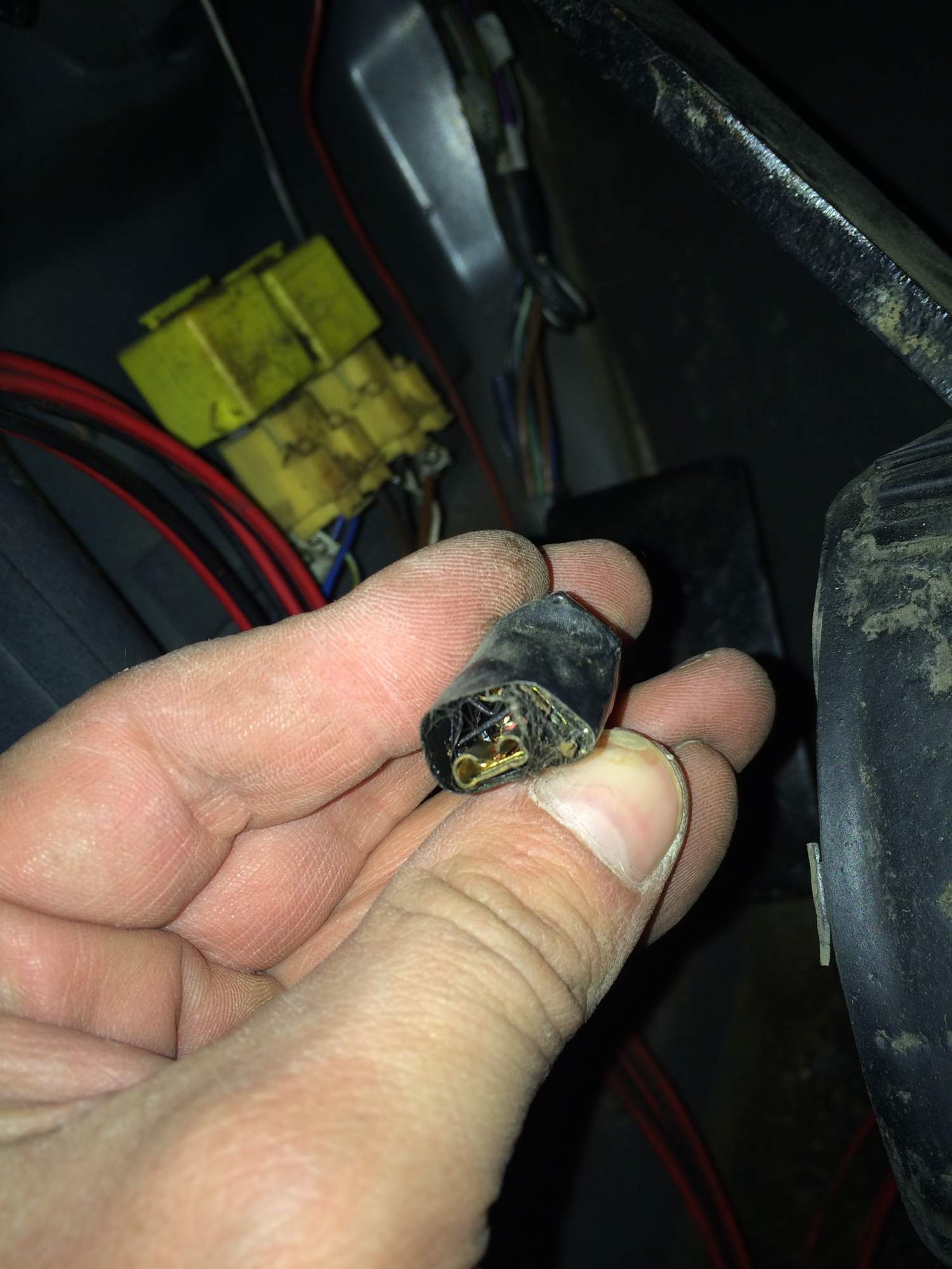

Jak má vypadat ta kostra u levé nohy řidiče? Vypadalo to tam vše ok až na dva bezprizorní konektory, k čemu?
To je fotka z podtapce vlevo u nohy.

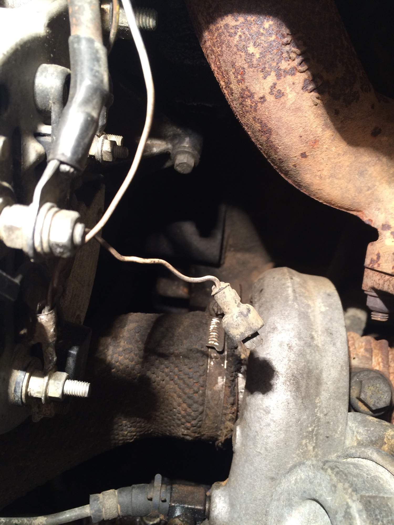

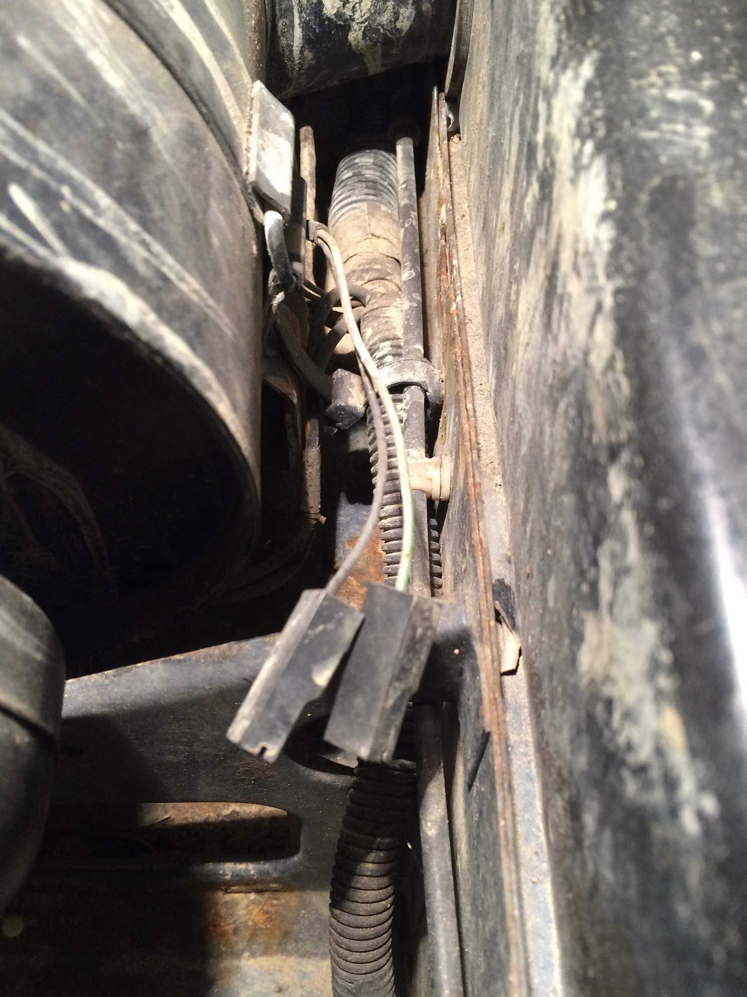

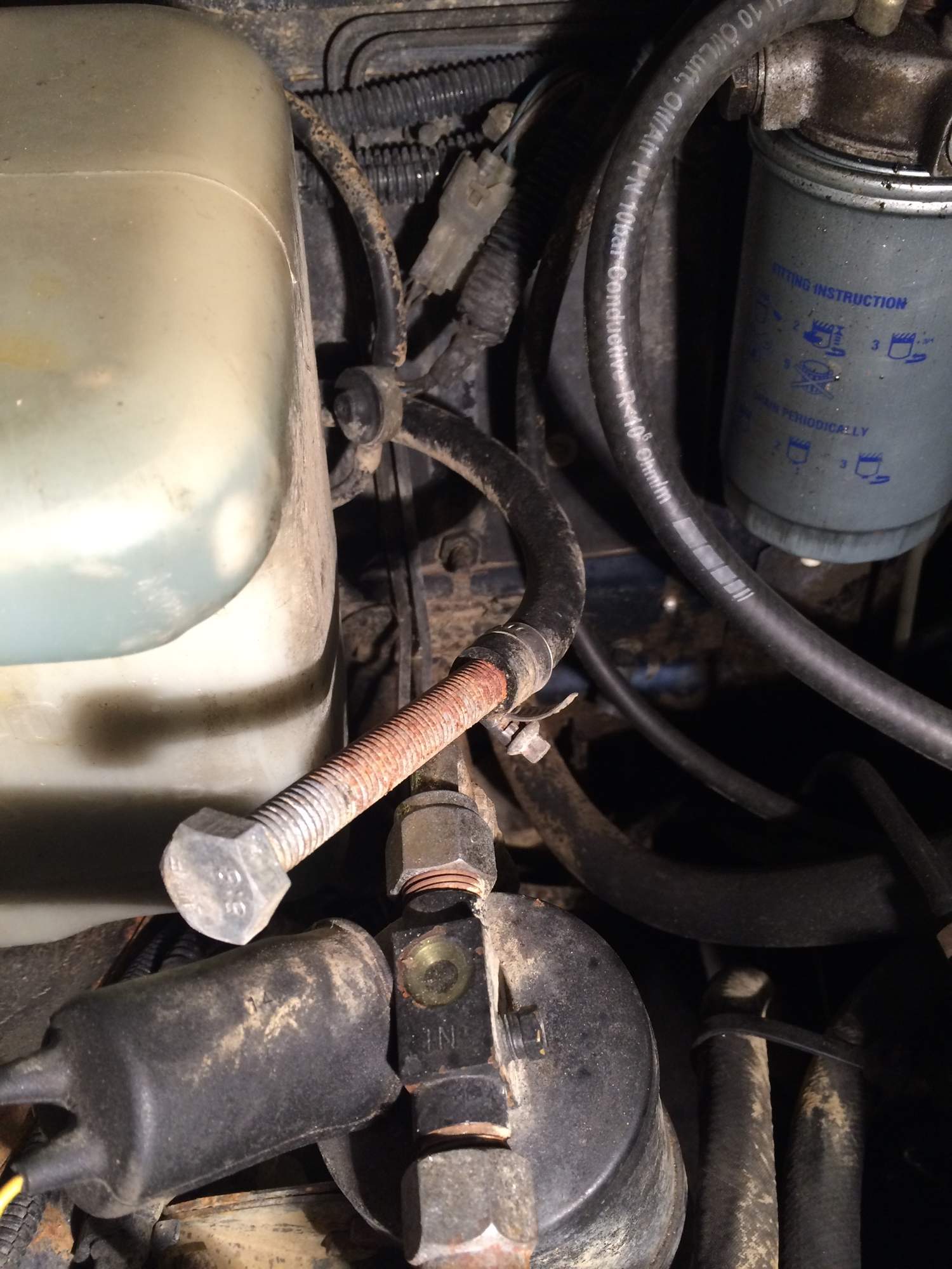

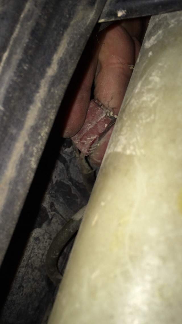

Dovolím si sem hodit další dotazy na téma bezprizorní konektory, jsou tam a nevim kam patří.
Červený konektor za nádržkou vody do ostřikovače.
Pravá strana v motorovém prostoru u takověho velkého černého válce.
V motorovém prostoru za vrtulí
A tohle nevím co je, někdo vzal šroub a prostě ho dal do hadice???? V motorovém prostoru.
