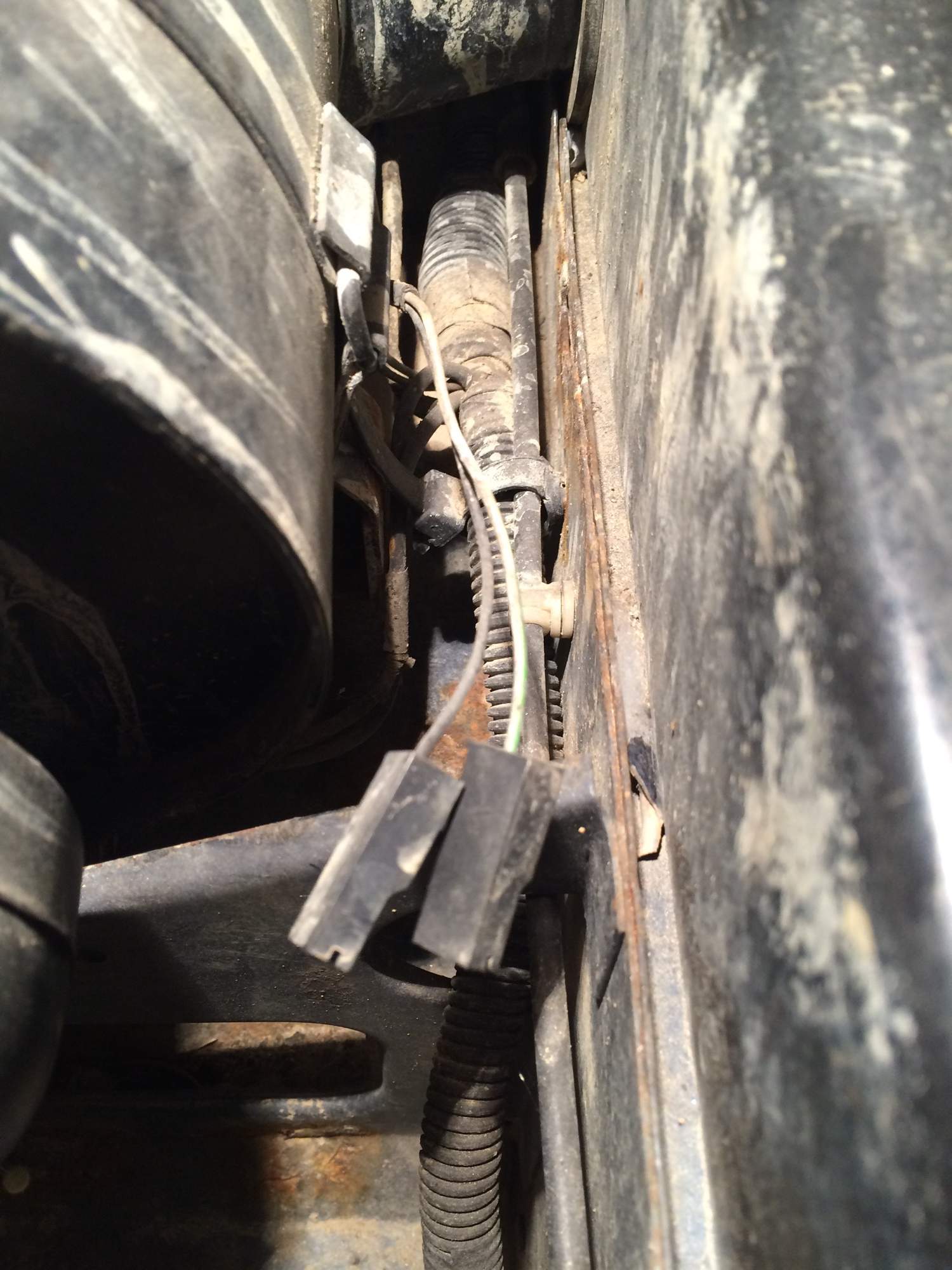

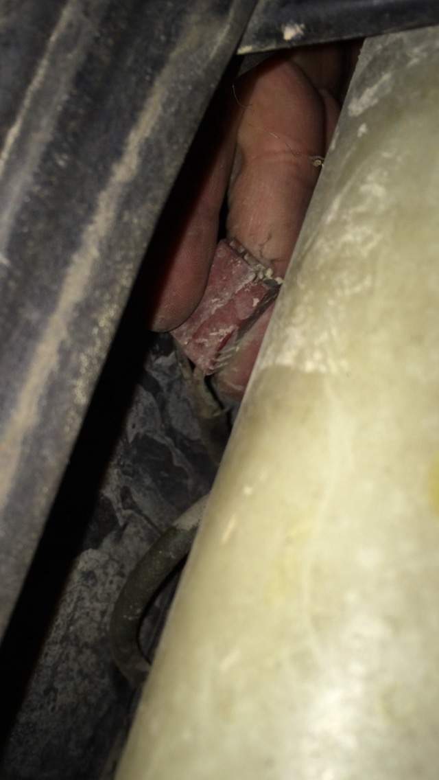

Dovolím si sem hodit další dotazy na téma bezprizorní konektory, jsou tam a nevim kam patří.
Červený konektor za nádržkou vody do ostřikovače.
Pravá strana v motorovém prostoru u takověho velkého černého válce.

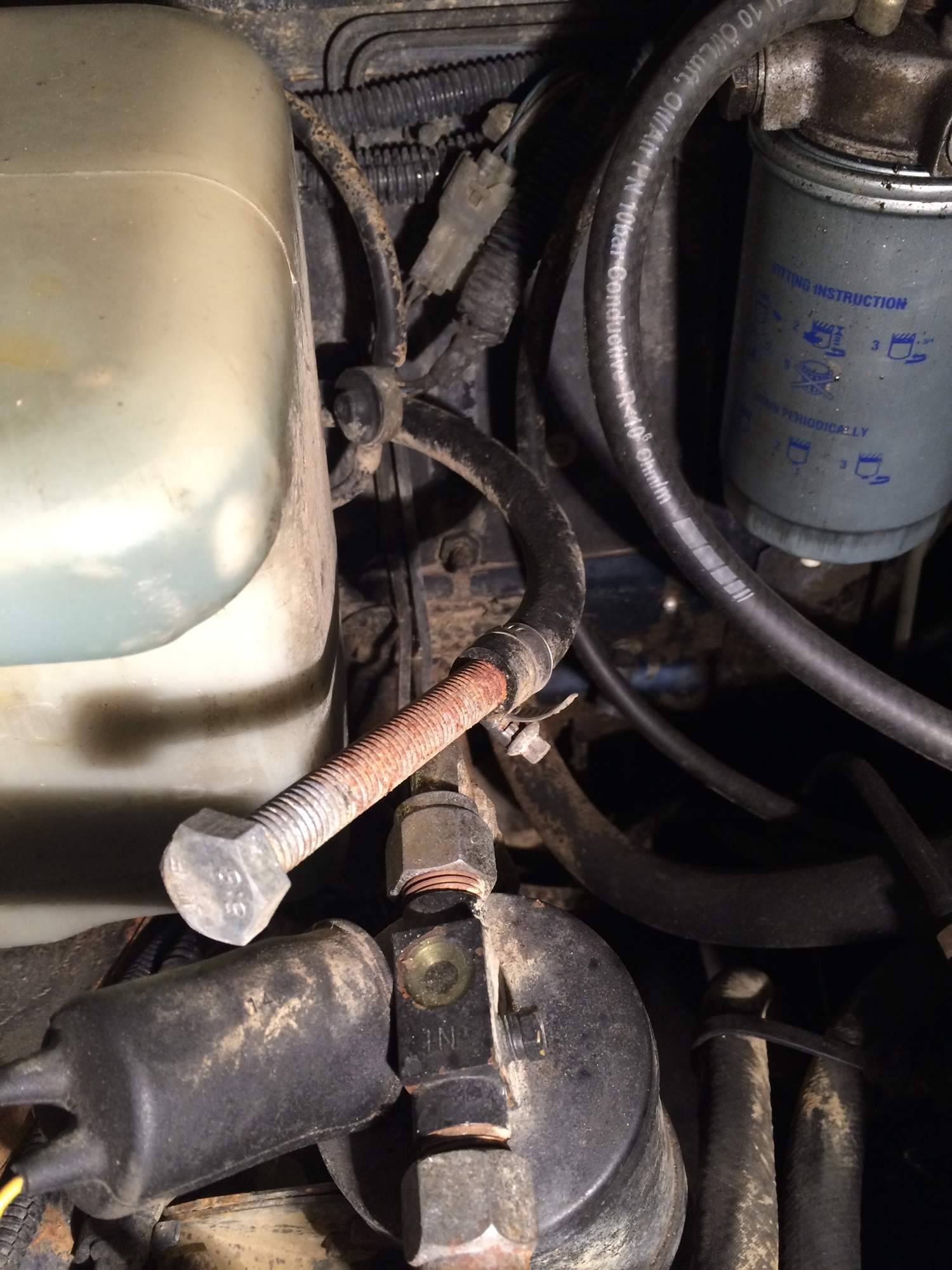

A tohle nevím co je, někdo vzal šroub a prostě ho dal do hadice???? V motorovém prostoru.
