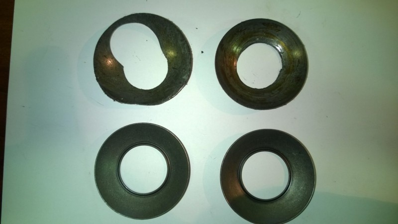

Samozřejmě je to z IRD, proto jsem to psal sem - výměnu oleje.
Ten kousek kroužku je ocelový, né mosaz nebo hliník. Olej v ní byl poměrně průhledný, jako by ho někdo předemnou měnil.
Koupil jsem auto a hned všechny náplně a filtry vyměnil, jak mám ve zvyku.. Jen motor a převodovka měla černý !!
Tak doufám, že snad nějaký zbytek. Olej mi z IRD neuniká.
Jestli by to odpovídalo nějakému pístku, napiš mi číslo k výše uvedenému obrázku, o který se jedná. Dííky

Zdar, vypadá to jako část podložky planetového kola z diferáku. Soudím pouze podle toho modrého zbarvení v pravé části. Nové podložky jsou taky takhle zbarvené. Právě si taky IRD repasuju.
Jen pro zajímavost jak vypadaly ty moje staré vs. nové.
na těch nových je vidět modré zbarvení na vnitřní části

Díky chlape, to odpovídá :(
A před repasem se chová IRD jak ? Působí to ve voze za jízdy mírné vyprace a nepravidelný hluk jakoby od kardanu ? Jen slabý hluk ? A musí se z důvodu výměny těchto podložek sundávat celé IRD ?

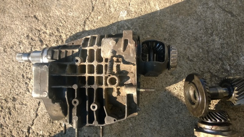

Tady jsou ty fotky, omlouvam se že až teď nebyl jsem přes víkend doma...co se týče vibrací a hluku tak ty jsem slyšel, ale mě se omlely zuby na soukolí výstupu na kardan, proto repasuju. Nemůžu posoudit jestli šli od diferáku kvůli těm podložkám. Já na ně narazil až když jsem to měl rozebraný. Každopádně tam ale ty podložky nejsou pro nic za nic a když budou vymletý tak to asi začne hučet. Nemam s tim ale vůbec žádné zkušenosti tak to ber pouze informativně a zkus se zeptat zkušenějších....a jestli jde rozebrat IRD na autě netušim. Já ho musel vymontovat, možná by to šlo jestli je napravo od IRD dost místa a jestli tam něco nebude překážet. Můžeš to zkusit. Jestli ty podložky budeš měnit tak dej pozor lišily se v tloušťce na starší a novější typ IRD. Já jsem je objednával u eliotta a do objednávky jsem pro jistotu zadal výrobní číslo IRD a to dvoučíslí v kroužku.

Díky moc za det. fotky. Moc mo to pomohlo :yes
Jaké ti to dělalo problémy, než jsi vyměnil podložky pla.soukolí. Nevím zda to u mne někdo spravoval a ten kousek byl pozůstatek opravy, když jsem tam měl čistý olej.

S předním diferakem sem problémy nemel, na ty podložky sem narazil až když jsem rozebral IRD. Je možný ze to bylo hlucnejsi, ale nemůžu to porovnat s jinym free. Jak jsem již psal IRD repasuju kvůli očesanému soukolí vystupu na kardan. Ty podložky byly jen další investice když už sem to mel rozebraný. Vůbec sem nemel v planu je měnit, ale ty starý tam vrátit nemůžu, svědomí by mi to nedovolilo :-)
