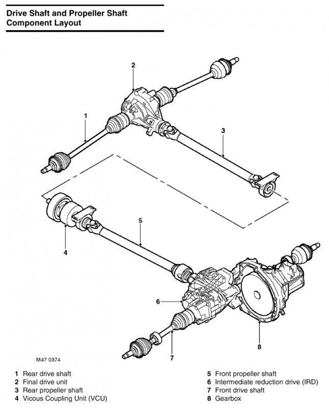

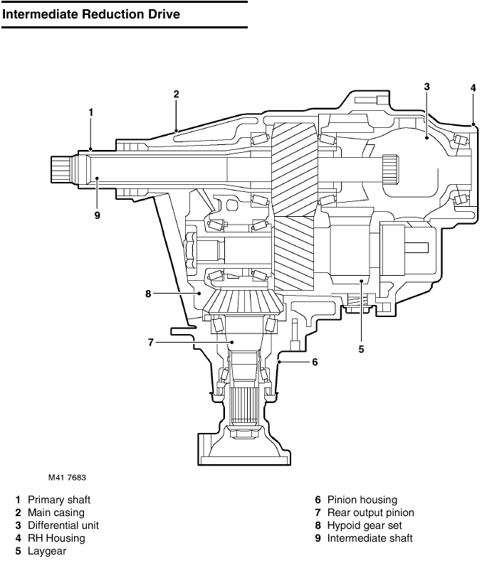

dovolím si odpovědět i když jsem úplný začátečník. Po upozornění Karla Slámy jsem se zakousl do mého problému se zadokolkou. Pokud máš vadnou visco, odejde v IRD ve většině případů ložisko hrušky a ložisko uložení talířového kola, tím vzniknou vůle mezi zuby tohoto převodu a dojde k pošození-vylámání ,olámání těchto zubů a k zablokování převodu v IRD.
Převod na přední nápravu je prostřednicvím kol s čelním šikmým ozubením na dif. přední nápravy a z něj na poloosy. Pravá poloosa je poháněná přímo z planetového kola diferenciálu, levá poloosa je poháněná z druhého planetového kola prostřednicvím drážkované hřídele, která prochází uvnitř hlavní hřídele pohonu a ústí v přírubě hlavní /manuální/ převodovky. Pokud dojde k protočení /poškození /těchto drážek ,nebo k ukroucení hřídele.není přední náprava poháněná.
A zde moje vědomosti končí,protože nevím jak je ten bazmek pohonu pravé poloosy uložen v převodovce a jestli jeho uložení není ještě součástí výstupu z převodovky /nějaká část stálého převodu nebo zpátečky.
Vzhledem k tomu že nemůžu otevřít na svém notˇasu RAVE nemůžuse na to ani podívat . Pokud máte prosím někdo sestavu převodovky prosím o její vložení
Díky za případné poopravení pokud je tato pasáž nesrozumitelná nebo nepřesná.

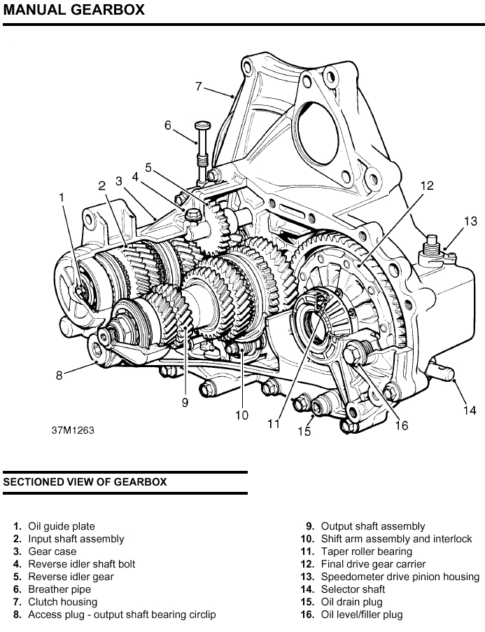

díky za rychlou reakci. Každá z těchto sestav zde na foru je pro všechny kutily a najen proně velice přínosná.
Pokud tě ještě můžu poprosit o detailnější obrázek vnitřností převodovky /pos.8 -gearbox/ jde mně hlavně o vyústění převodovky na IRD. je to ten výstupek do kterého rovněž ústí levá přední poloosa.
Pokud budu mít stržené drážkování v tomto kuse nechci měnit celou převodovku, ale jen ten díl. Tedy pokud tambude jen na nějakém ložsku a nebude součástí ozubeného převodu. Tam mám strach že by to nebylo dobré, protože zuby jsou už do sebe zajeté a v lepším případě by to hučelo.

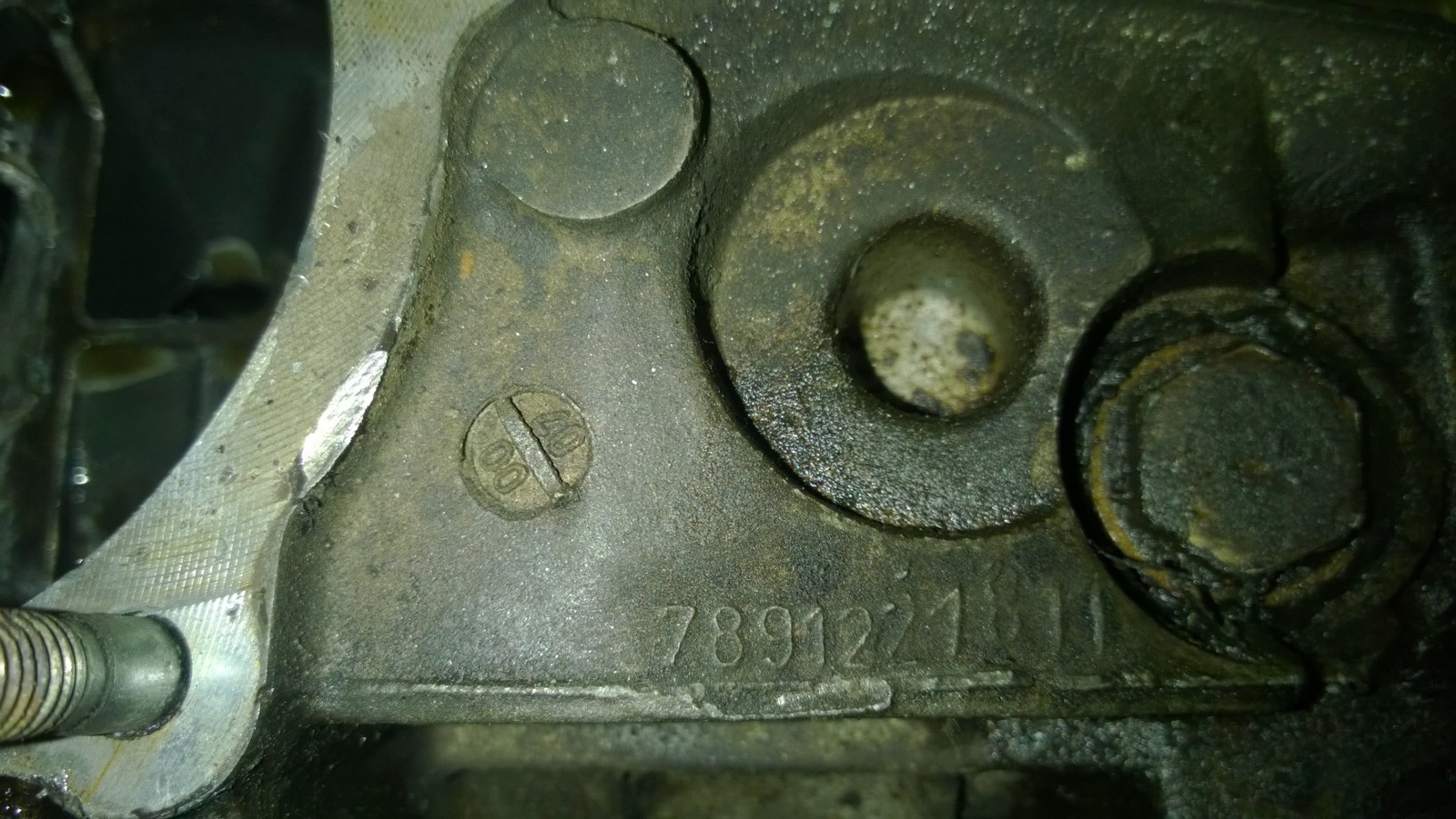

Zdravim všechny,
měl bych otázku ke zkušenějším ohledně IRD. Jak poznám tu novější IRD od té starší. Všude sem vyčet že se ty lepší co déle vydrží montovali do TD4 a asi do benzinu od roku 2000, nevim to přesně. Ale jak to poznam přímo na IRD. Našel jsem na ni nějaký čísla a takový kroužek ve kterym je vyražený nejspíš týden a rok výroby, viz foto. Nevíte tedy někdo ve kterým roce se začali ty lepší IRD vyrábět. Jelikož mám v háji soukolí pohonu na zadek tak ji chci celou zrepasovat ale nechci do ní investovat pakliže to bude ta starší, to raději pořídím novější zrepasovanou.
Freelandera mám TD4 rok 2001 ale IRD už byla dříve demontována. Soudím podle těsnícího tmelu, kterým byla utěsněna a to i mezi IRD a převodovkou a lehce ožvejkaných šroubů a bůhví co tam kdo namontoval. Historii vozu neznam tu si ale postupem času přepísu sám
Děkuji za odpovědi
Děkuji za odpovědi

Řekl bych sedmý měsíc roku 2000, tedy už novější, každopádně pokud bude nové soukolí, tak není podle mne co řešit...

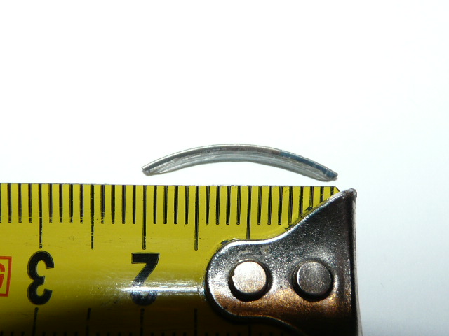

Tak jsem dnes měnil olej a ejhle co se mi vyplavilo
z čeho to je ???
Žádne problémy mi neděla, tak jen doufám, že je to ještě po předchozím majiteli, který ji snad opravoval.

A v čem že si to našel? V čem si měnil olej? Bylo by dobrý kdyby si ještě uvedl z jakýho materiálu ten kousek je
Re: rada s ird
Že by z krúžku piestu
Ak je to z IRD tak by som asi chystal repas
