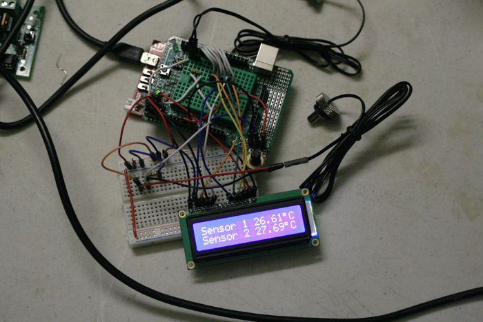

V rámci své absolventské práce na škole sem se pustil do projektu, který bude aplikovatelný i do aut.
K projektu samotnému. Řídící info-systém je Arduino-based modulární systém. Je v něm možné udělat kde co.
Co jsem zatím laboratorně zprovoznil:
1) Měření napětí na dvou bateriích
2) Měření teploty vody
3) Měření teploty oleje
4) Indikace tlaku oleje
5) Nastavitelný alarm na mezní hodnoty funkcí 1-4
6) Prozatím uživatelsky neprogramovatelná funkce spouštění elektrického větráku po překročení mezní hodnoty fce 2-3 (vypnutelné)
7) Měření vnější teploty s alarmem námrazy
Co hodlám ještě zprovoznit:
1) Systém řízení dobíjení sekundární baterie
2) Měření teploty výfukových plynů s alarmem (problém zatím s čidlem)
3) Aby toho nebylo málo, později(nebo nikdy) bude možnost zobrazit hodnoty z LiveOBD(u aut, které to podporují)
4) Funkce sekundární baterie - winch-assist(připojení při navijákování), start-assist(pomoc při slabé primární baterii)
Celý projekt je doslova v plenkách, myšlenky jsou dobré, ale zprovozněné je jen to nejprimitivnější a to pouze "na stole". Jak se to bude chovat na autě vůbec nevím. Pokud někoho projekt zaujal, tak bych ho rád posadil zpět na židli. Kdo ví, kdy to dokončím a jestli to nezůstane jen na mém autě. Čas mám jen minimálně, dokud neudělám tu absolventskou práci, která je ještě komplexnější. Jinak cena zatím výše zprovozněných věcí je cca.1000kč vč. "British green" displeje:
Obrázek :-D
Zatím to vypadá nějak takto:
Při nějakém postupu budu informovat do tohodle vlákna.

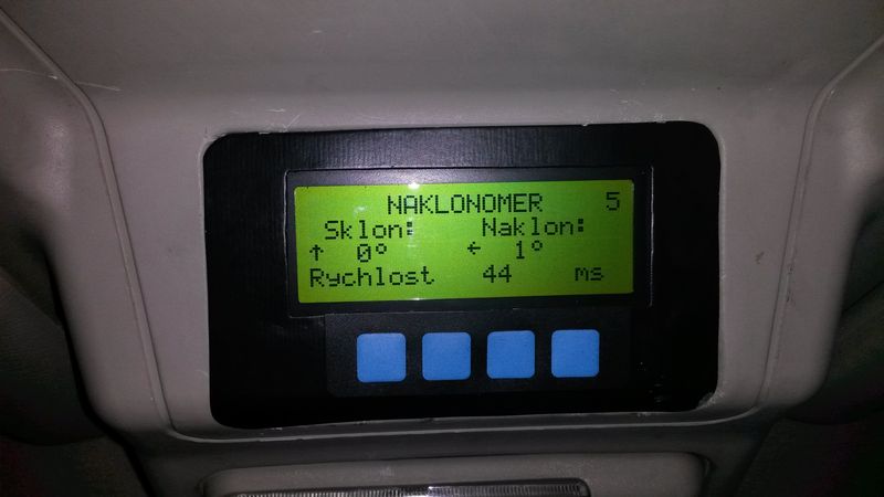

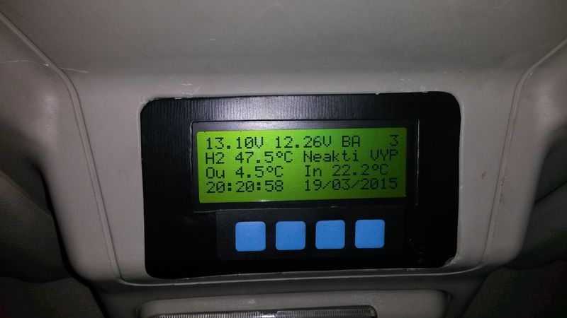

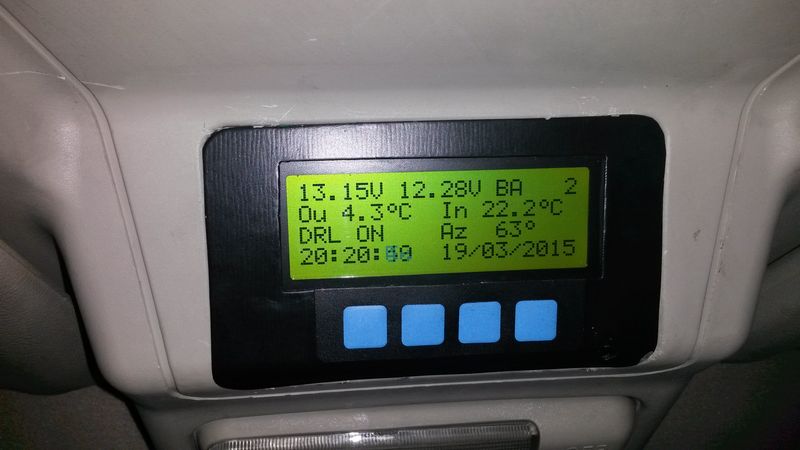

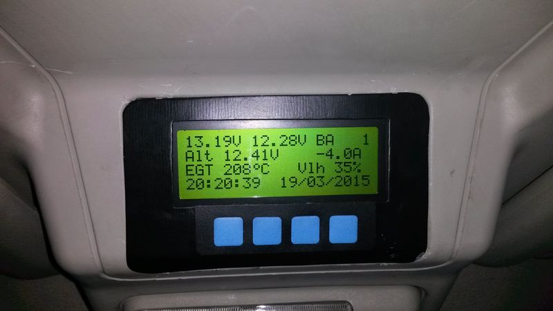

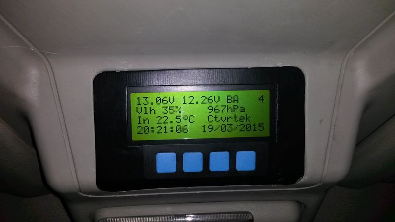

Nevim ja dopadl projekt Fidziho ale já ho dokončil.
Je to postavené také na paltformě Arduino
zatím to má to tyto:
Monitorovací funkce:
1. Monitoring napětí hlavní baterie
2. Monitoring napětí záložní (trakční) baterie
3. Monitoring napětí na alternátoru a proud který alternátor vyrábí
4. Teplota spalin ve výfuku EGT
5. Venkovní teplota
6. Vnitřní teplota
7. Teplota vody n nádrži na užitkovou vodu
8. Vlhkost vzduchu
9. Barometrický tlak
10. Hodiny a datum
11. Kompas
12. Náklonoměr
Řídící Funkce:
1. Řízení dobíjení záložní baterie s indikátorem
2. Řízení denních světel (DRL) z možnosti aktivace a deaktivace funkce
3. Řízení ohřevu v užitkové nádrži s indikací
4. Automatická intenzita podsvětlení displaye v závislosti na okolním světle.
Zatím celý systém běží v testovacím provozu. Nějaké porodní bolesti jsou vždy.
Chtěl bych přidat:
1. Teplotu vody
2. Mazání motoru
3. Tlak turba
4. Alarmy při překročení nastavených hodnot na zájmových údajích
Už jsem s tím zkoušel číst OBDII a jde to.
A další karviny :D
Něco jsem konzultoval s kámoši a něco z MadTomem za to všem děkuji. Moje profese a vzdělání je malinko jiného zaměření.
Dál se uvidí zase příští zimu teď musím dělat zase stany :grin: .

#20 Příspěvek od Hubert » 19 bře 2015 21:09
Nějaké foto informačního displeje.
