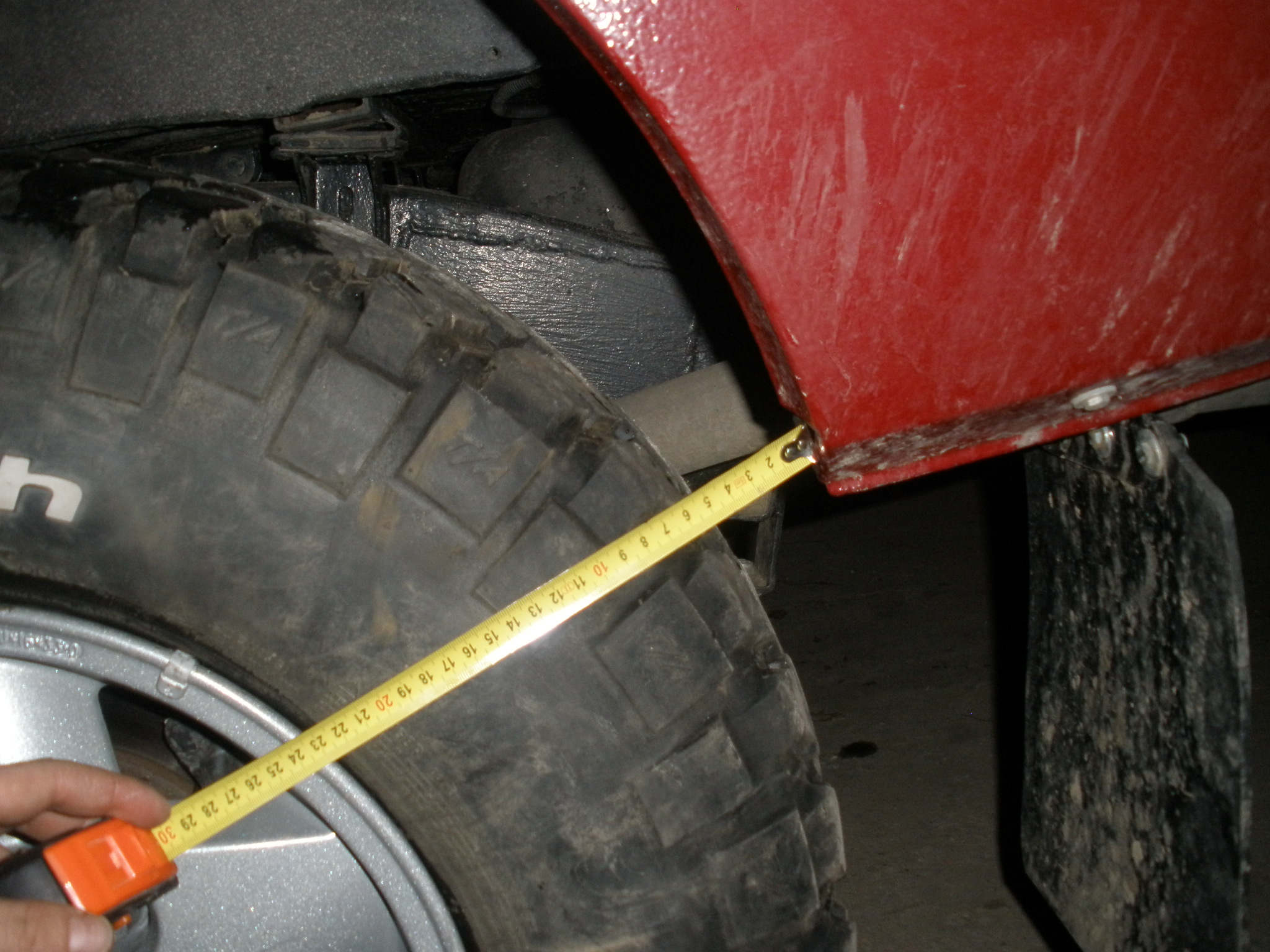

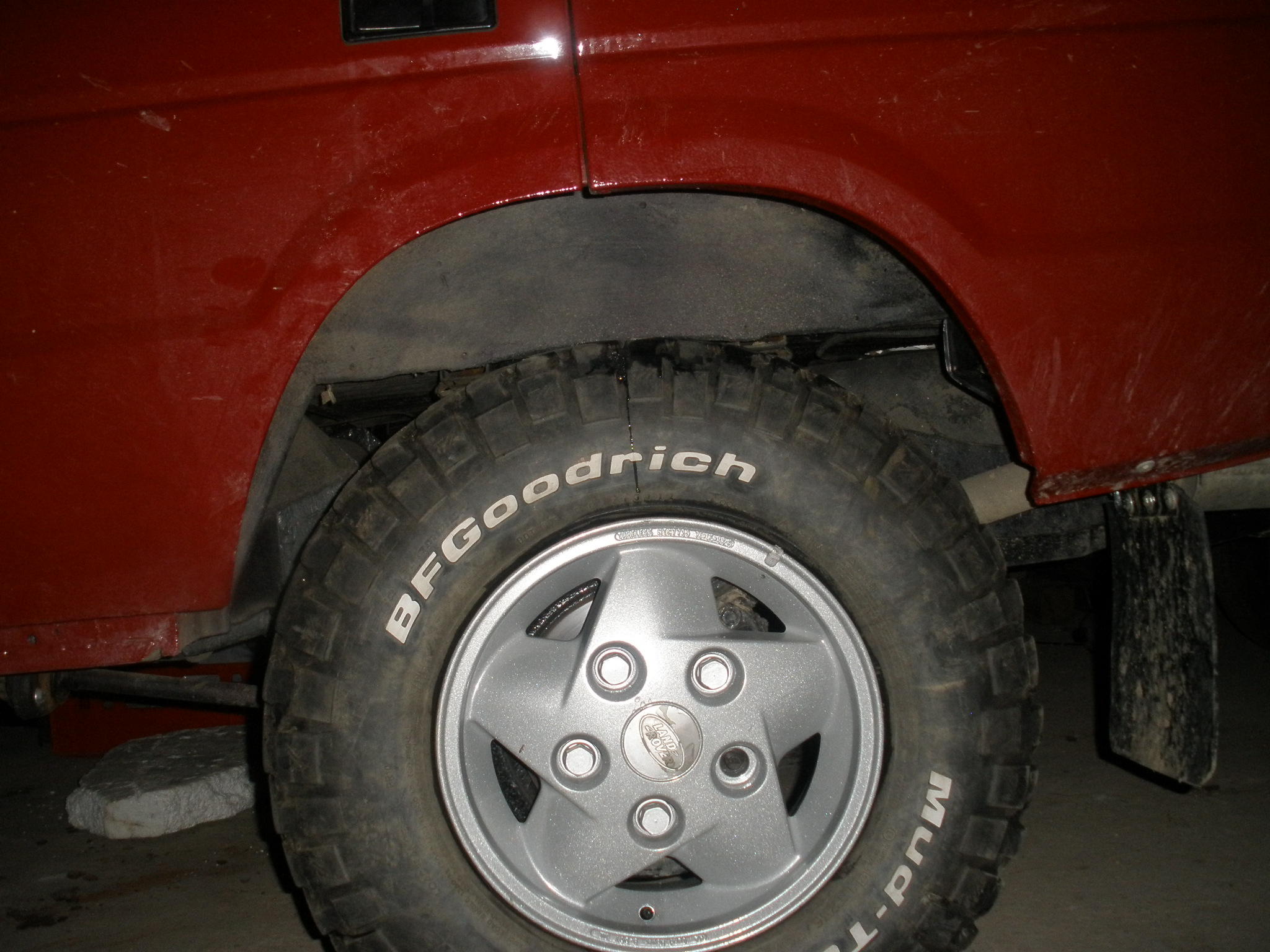

Konečně jsem dotahl kola z lakovny, nechal nazout očistil a střiknul ty matičky(vím že se to omlati, ale už mám objednané plastové krytky)
A ted dotaz na zkušenější mám ty blatníky řezat. nebo to takhle je ok.
Zvedle na podložkach 5cm, prodloužene dorazy, tlumiče original jen posunuté dolu. žádne korekční ramena, takže po namontováni zadních předpokladam decentni posun kola dozadu.
Spíš jde o to že musim v sobotu s autem odjet a nestihnu to řiznou, a nerad bych riskoval že přijdu o blatník.
Auto pojede jen po cestě s zapřahlym vozíkem.
Gumy 235/85 r16 disky original tuším et 30

Re: Kupcova D1
skoda ze si to neupravil pred striekanim...
po ceste to mozno prezije ale krizenie to asi neda...
niekde to tu mal cyril ako sa to da aj decentne zafalcovat
Re: Kupcova D1
Nj to jsem byl ještě mlady a blby, ale on to nebude takový problem protože všechny lemy mam od spodu 5cm v kaučuku takže by to při střihani ani nemělo praskat, teda doufam.

Re: Kupcova D1
Re: Kupcova D1
Dik. Vypada to jako pohoda. jen by to asi chtělo nějakou falcovačku aby to opětovne zahnutí trochu vypadalo.
Zitra hodím na zahradu špalek a zkusim to vykřižit, Ono mi to stejně hovno křiži, poněvadž tam mám oba stabiky.

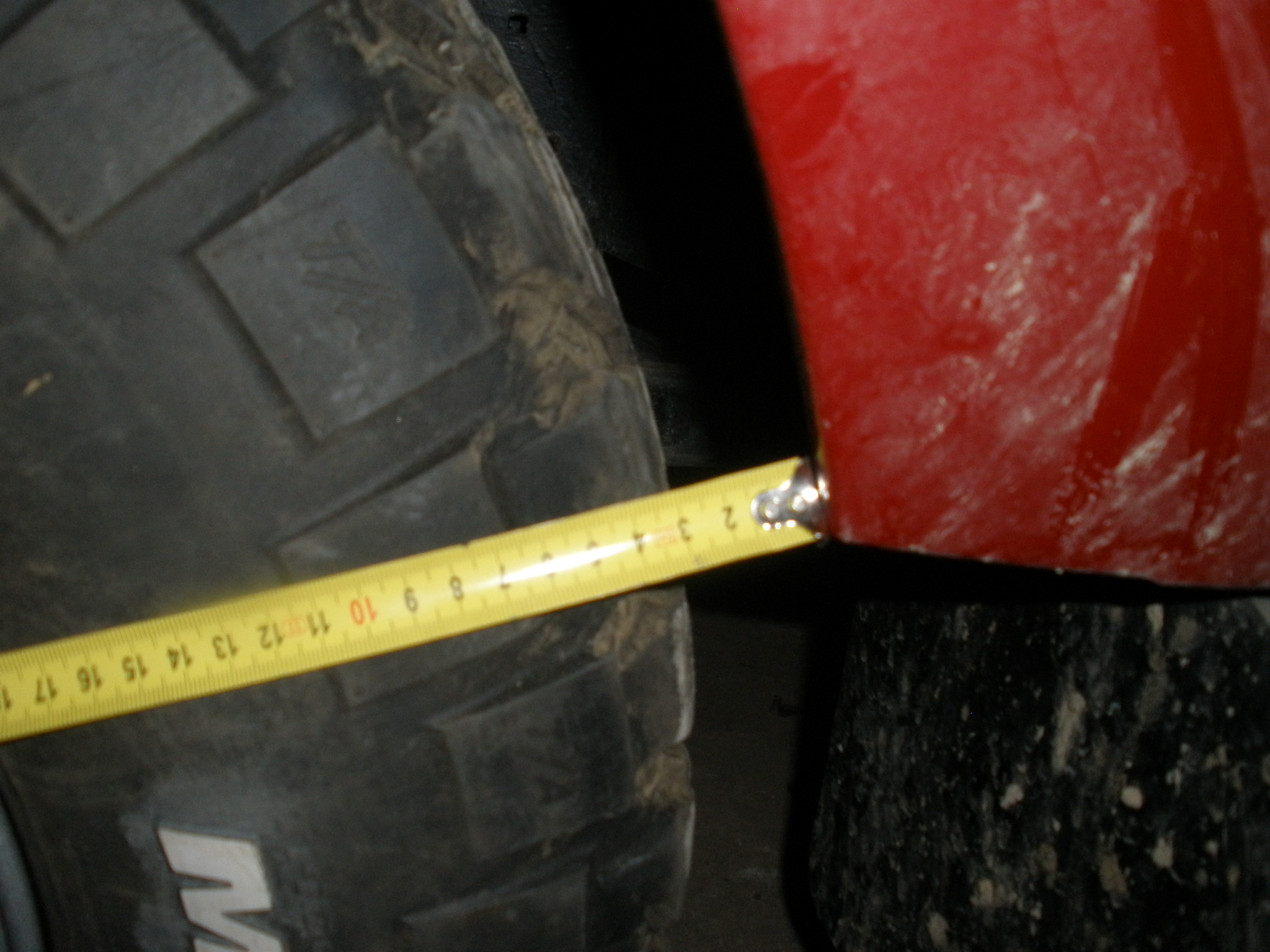

Re: Kupcova D1
nejsem si jisty ale mělo by to být vpohodě. prodloužený doraz by to mě zavčasu zastavit. kolik mají ty kola ted pruměr. Děkuji
Re: Kupcova D1
Teda ty jsi pěkny hajzlik, vyhnat mě v 10večer do ty zimy s metrem v ruce
Zatiženy, nafoukany na 2atm 79cm

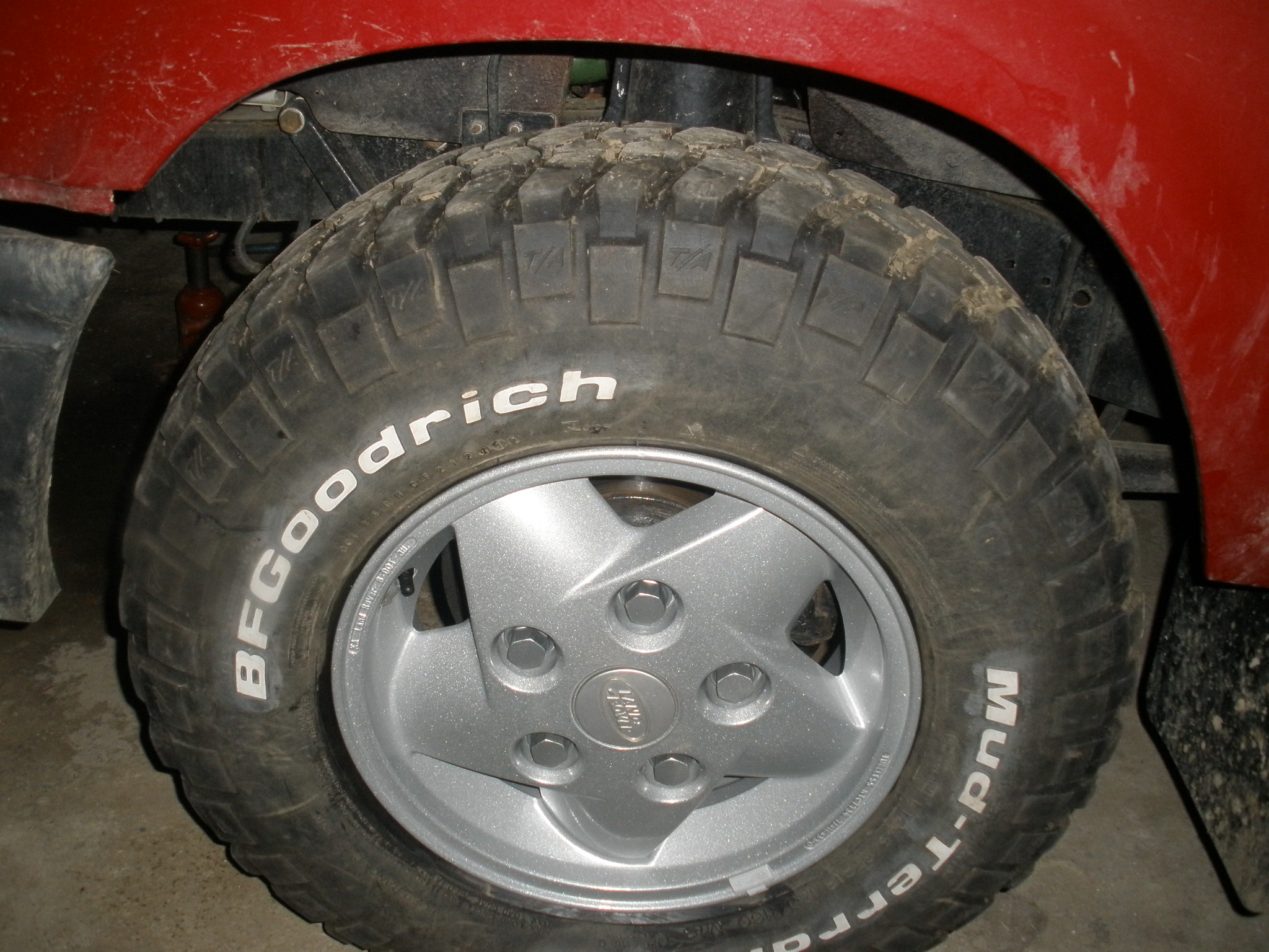

Re: Kupcova D1
Tak dnešní test s 1,5t vozičkem dopadl skvěle, gumy drži luxusně, nikde nic neškrtá.
Dokonce bych řekl že se to chova lip než na origo kolech. Rozjezd do většiho kopce s vozíkem je defakto vždy na redučku(ono by se to i dalo a je škoda pálit spojku), ale to zas nevidím jako problem.
zvyšení rychlosti o proti tachometru cca 5km/h, což mi super vyhovuje. Ještě k tomu dodělat to variabilni turbo a je to láhudka.

Re: Kupcova D1
sluší jí to ikdyž červená je dost nezvyklá me se po přechodu na tyhle kola tachac krasne srovnal presne podle gps

Re: Kupcova D1
Ahoj,ty zadní rožky blatníku určitě pryč,jezdil jsem taky dva měsíce a v pohodě a potom jednou v trošku větším terénu jsem rozřezal kraje fungl nových pneu a blatníky naohýbal do parádních tvaru,pak už to najednou šlo,je to za chvilku,jak psal Gibson,mělo to být před lakem,ono to tam trochu praskne,tak se musí tmelit a brousit a stříkat,určitě to šmikni,zdarec. ps doporučuji si pujčit klempířské ohybaci kleště 10 cm.
Re: Kupcova D1
Tak to teda švihnu, říkal jsem si že by to chtělo nějake falcovaci kleště.
Míro myslíš toto?
