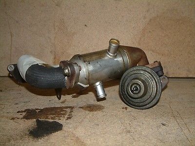

Egr je ventil, čo Ti púšťa bordel čo patrí do výfuku do sania, tým sa majú znížiť emisie - keď je hodne zasratý, môže byť trvale pootvorený amotor pracuje nestabilne. Otvoriť sa má len pri vysokej záťaži.

:Tak všetko som výčistil egr ventil neskutočne zahnusený ,aj cele potrubie a ešte bola roztrhnutá hadička na cievke podtlaku a teraz to funguje ako hodiny dakujem všetkým za radu :)

Ahoj kluci doufám, že se nebudete smát ale můžete mi poradit v kterém místě se ventil zaslepuje díky.

Zaslepuje se to v některém spojí. Z tenkého plechu vystrihni tvar priruby, udělej dvě díry pro šrouby. Ideálně to děj až za egr ať ti funguje tepelný vymenik.

Keďže tam bude záslepka, tak sadze do spaľovania nepôjdu, prietok bude 0 a výmenník sa neuplatní. Teda je jedno kam dá ten blend. Iná vec by bola, keby blendoval len čiastočne, jak to majú tuzeri na bmw :grin:
Inak pred egr sa myslí v smere prúdenia média, teda bližšie k výfuku, za egr je bližšie k saniu.

Na radu jedného známeho som vytiahol s egr ventilu podlakovú hadičku ktorú som zablendoval a napodiv auto ide ako hodiny žiadne trhanie ..uvidím čo to bude robiť dalej..
