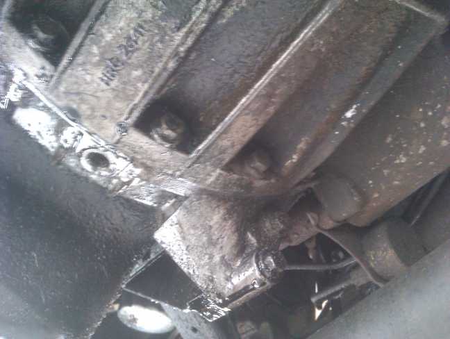

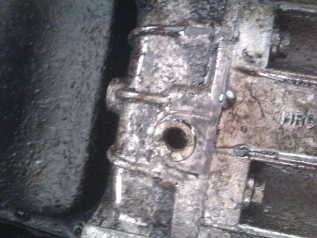

V poslednej dobe sa pod autom zacala objavovat mlacka oleja a pri pohlade pod auto to vyzera takto. Z motora to netecie urcite vyzera to na prevodovku. Co to moze byt? Co by bolo dobre vymenit?

Aj mne to tam preteká. Dával som meniť spojku a tozrvačník, mali to dole zhodené v servise. Pretesnili mi aj celý motor a guferá. Akurát oto nechceli urobiť, lebo že ešte nerozoberali prevodovky a nechcú sa do toho púšťať. Ak by sa našiel niekto kto s tým už má skúsenosti zveril by som mu to moje discovery.

Stary moj,najhorsie je vykutrat skrinu z auta. Potom je to uz len taka zabava pre trpezlivych. Ak by si potreboval, ozvi sa. Heavy metal

mám stejný problém. Poradí někdo, co je potřeba vyměnit/opravit? Dík!

Ked je olej cierny tak to skor bude gufero na klukovke ako na prevodovke

Už to tady určitě někde je,u D 1 podle mě nekonečný příběh,tam kde to máš od oleje to muže být netěsnost vany,steká to potom přesně takhle,jestli to vytéká z toho otvoru tak zadní gufero na klice motoru,nebo to jde zepředu z prsou,přední gufero,kterákoli hadice jak od oleje tak serva..........začni tím že vše dukladně umyješ Arvou,nebo čímkoli,nebo jen utři a pozoruj po pár km kde se olej zase objeví ,a věř že i když postupně vyměníš uplně vše......tak se zase objeví

Hmm, tak to mě Mira moc nepotěšil.. Olej mi ukapává černý, takže jde usuzovat, že je z motoru. Vzhledem k vyjmenovaným možnostem, odkud to všude může kapat, na to zatím seru Nekape to moc a na množství oleje v motoru občas mrknu..
