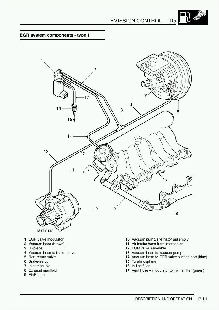

#236 Příspěvek od bobbyp » 30 čer 2014 20:26

Ja som vyhodil diely 9,12,14,15,16,17,1,2, a plech co to drzi. Na diele c.3 som ucpal dierku nytom a hotovo :-)
