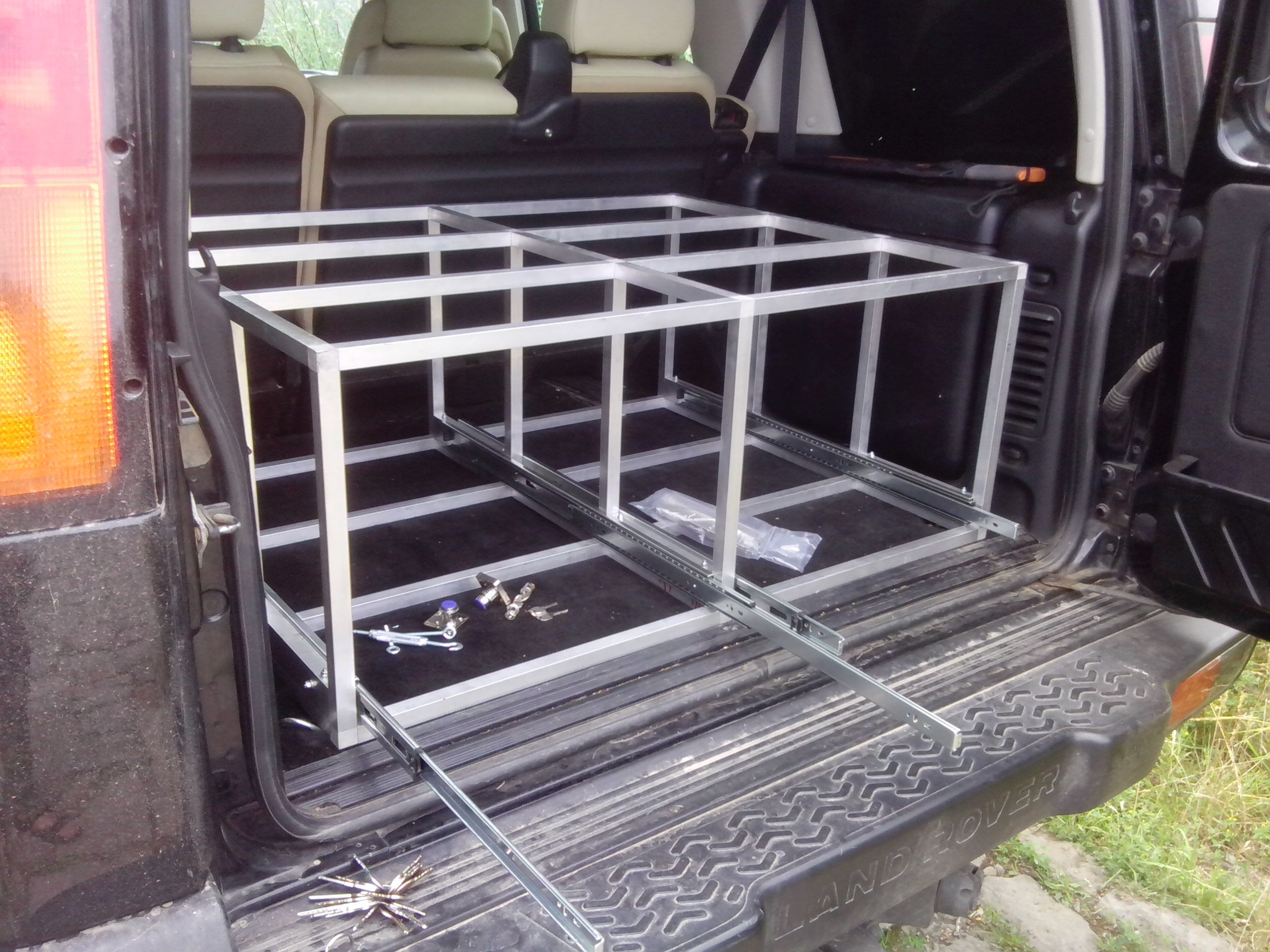

Tak konstrukci do kufru mám už hotovou,ale kvůli kastlíku zadních dveří budu mít délku ložné plochy (jen) 195 cm,víc z toho nevymáčknu. Příští týden dodělám šuplíky,sešroubuju desky,něčím je potáhnu a až na přeložení kliky bude hotovo.

Benji na tom nebude nic ke koukání,ono to bude vlastně skoro věrná kopie toho co dělal Tom,jen s malými rozměrovými změnami. Zatím jsem skončil v týhle fázi:
Dneska a zítra to mělo být skoro komplet jenže náš místní truhlář je slibotechna,a já si musím příští týden sehnat desky sám :angry . Šuplíky budou se zámkama a se zapuštěnými madly. Návštěva kamaráda se vyplatila,plnovýsuvy+zámky+pěkný madla mě stály jen 450 českých :yes ,jo a ptal sem se ho na nějakou tu brzdu šuplíků,jak měl Tom strach o prsty a ono snad fakt nic takovýho neexistuje. Ukázal mě spoustu výsuvů s různými dojezdy,ale žádný co by naloženej šuplík bezpečně zastavilo aspoň 2-3 cm před rámem,takže to neřeším.

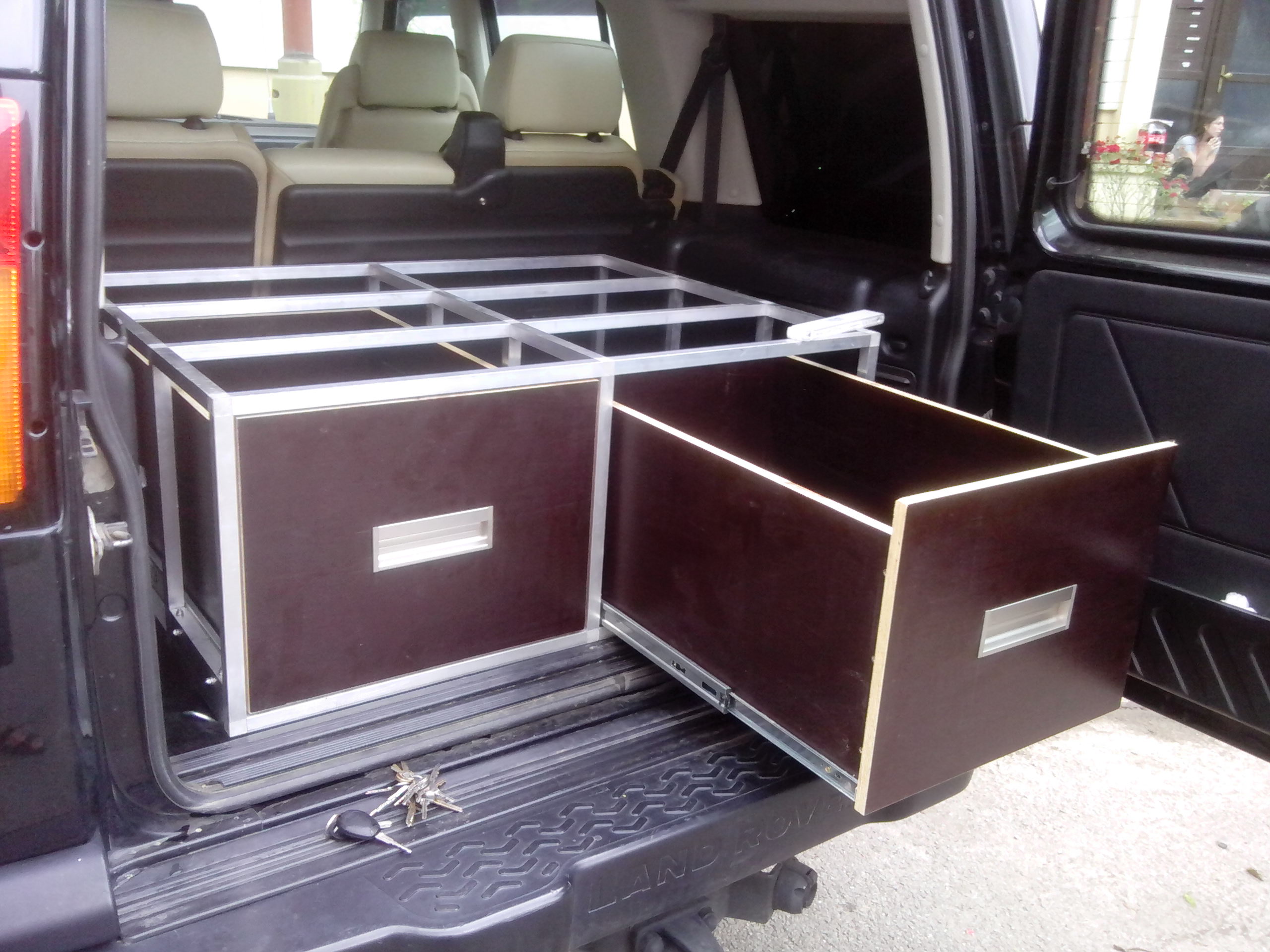

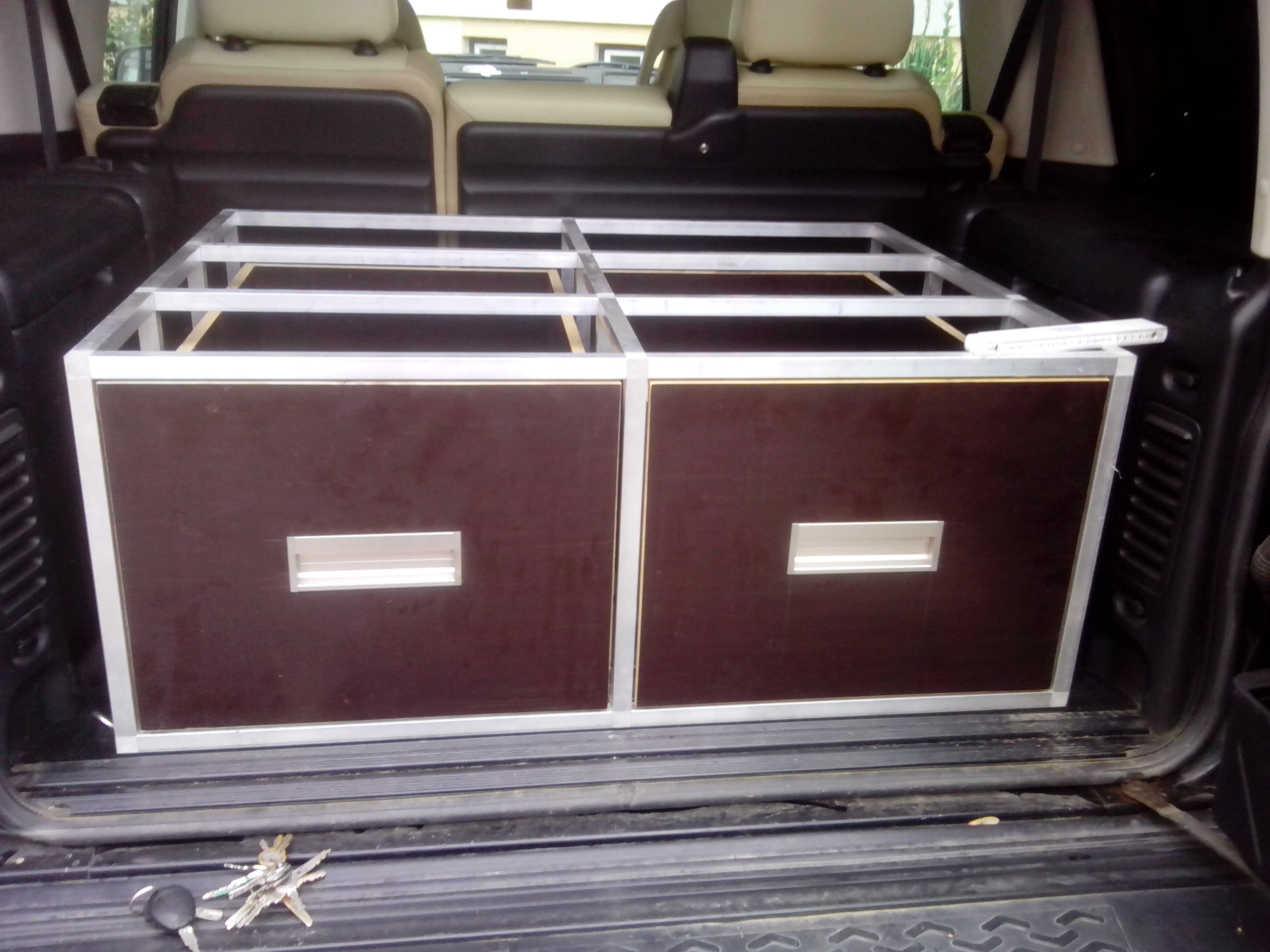

#120 Příspěvek od fugín » 10 črc 2014 17:00
Na to že jsem šuplíky původně nechtěl tak se mi to teď moc líbí :mrgreen: . Ještě tam chybí ty zámky a desky na spaní jsou už taky objednaný.
